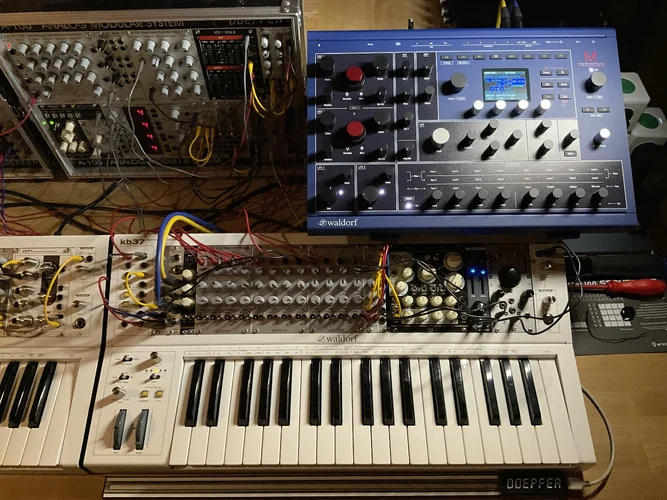

Hallo @VladiS, auch von mir erst einmal herzlich willkommen im Forum. Ich möchte die Gelegenheit nutzen, mich erst einmal einfach zu bedanken. Ich weiß, dass es Dein Job ist, Synthesizer zu entwickeln und dass Du hoffentlich auch ein bisschen Geld damit verdienst, aber dennoch finde ich, dass man mal ganz laut DANKE sagen muss für dieses tolle Projekt, den guten, alten Microwave wieder aufleben zu lassen!
Nach meinem ersten Eindruck ist das fantastisch gelungen. Der Synth klingt toll, die Bedienung ist übersichtlich und logisch, das Display ist aufgeräumt und bietet einen sehr guten Überblick über die einzelnen Funktionen und Modulationsmöglichkeiten.
Eine große Bitte hätte ich allerdings: Ich würde mir sehr die wunderbaren digitalen Filtermodelle aus dem Microwave II/XT als zusätzliche Option wünschen - und zwar am besten alle. Denn die klingen toll und würden den M noch weit flexibler machen.
Anbei noch ein kleines Bildchen. Der Aufstellort ist noch nicht ganz optimal, aber ich habe ihn fürs Erste mal an meinen Modular-Arbeitsplatz angedockt.
