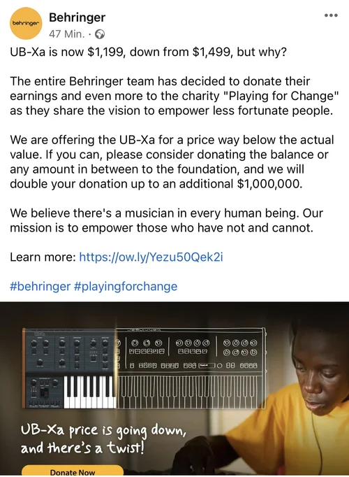

Auf Facebook :
UB-Xa is now $1,199, down from $1,499, but why?
The entire Behringer team has decided to donate their earnings and even more to the charity "Playing for Change" as they share the vision to empower less fortunate people.
We are offering the UB-Xa for a price way below the actual value. If you can, please consider donating the balance or any amount in between to the foundation, and we will double your donation up to an additional $1,000,000.
We believe there's a musician in every human being. Our mission is to empower those who have not and cannot.
M.i.a.u.: kybernaut_01, Golden-Moon und snr
auch wenn das stimmt, und keine reine PR ist: Ob das Team das wirklich selbst so entschieden hat, oder ob es vielleicht eher eine Anweisung von "oben" war ...? ;-)

Was für'n Quatsch. Wer soll das denn glauben?

Warum sollte man nicht an das gute in der Welt glauben ;-)
Alles andere wäre doch schrecklich.
Ja klar. Aber man braucht auch nicht gutgläubig sein. All of their earnings? Was soll das heißen? Wohnen die jetzt alle in der Fabrik und essen Coolaudio-Chips? Oder heißt das all of their earnings for 1 hour? Ich bin verwirrt.
