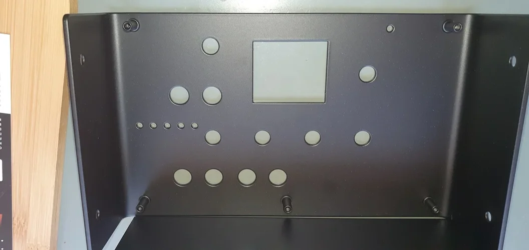

So , die ersten Cases sind raus und ich habe schon mehrere Mails mit folgenden Fragen bekommen :
1) Die Schrauben passen nicht - welche Schrauben
2) die Löcher für die LEDs sind zu klein .
Aaaalso Leute , schaut euch das Case erst mal genau an. Die schwarze Farbe ist in die Löcher der angeschweißten Spacer geflossen.
Natürlich auch in die Löcher der LEDs.
Was soll man tun ?
Erst mal geht ihr 1 Stunde in die Muckibude damit ihr genung Kraft habt den Schraubendreher zu drehen. (haha)
Danach wird mit sanfter Gewalt in jedes der 5 Löcher für die Platine erst mal eine Schraube rein und wieder rausgedreht .
Damit macht man das Gewinde frei.
Dann testet man erst mal ob die LEDs in die Löcher rein gehen. Da Farbe in die Löcher geflossen ist, sind diese natürlich kleiner . Nun besorgt man sich einen 3 mm Bohrer
und bohrt vorsichtig von der Hinterseite die Löcher etwas auf. Am besten ohne Bohrmaschine. Man hält den Bohrer einfach mit der Hand fest . Im Prinzip muss man ja nur die Farbe etwas abschleifen.
Die Schrauben sind M3x6mm und diese passen. Habe es selbst ausprobiert.

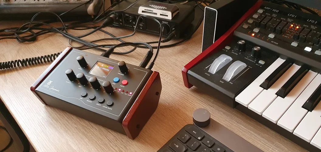

  • #1.391

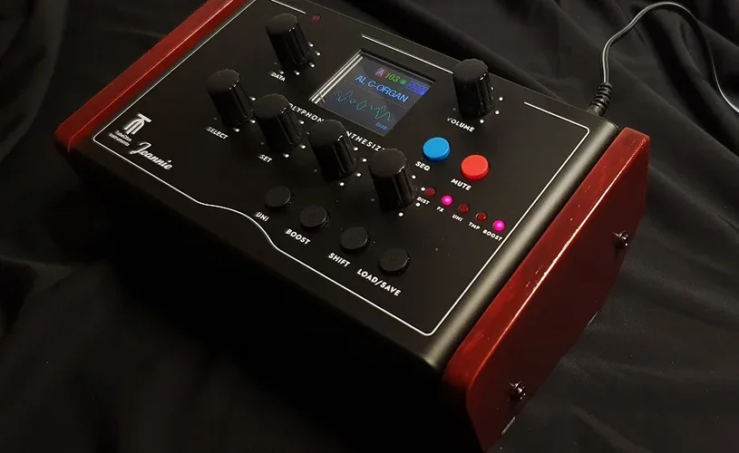

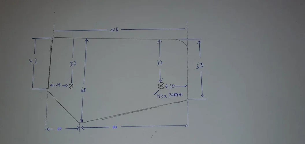

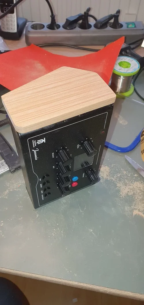

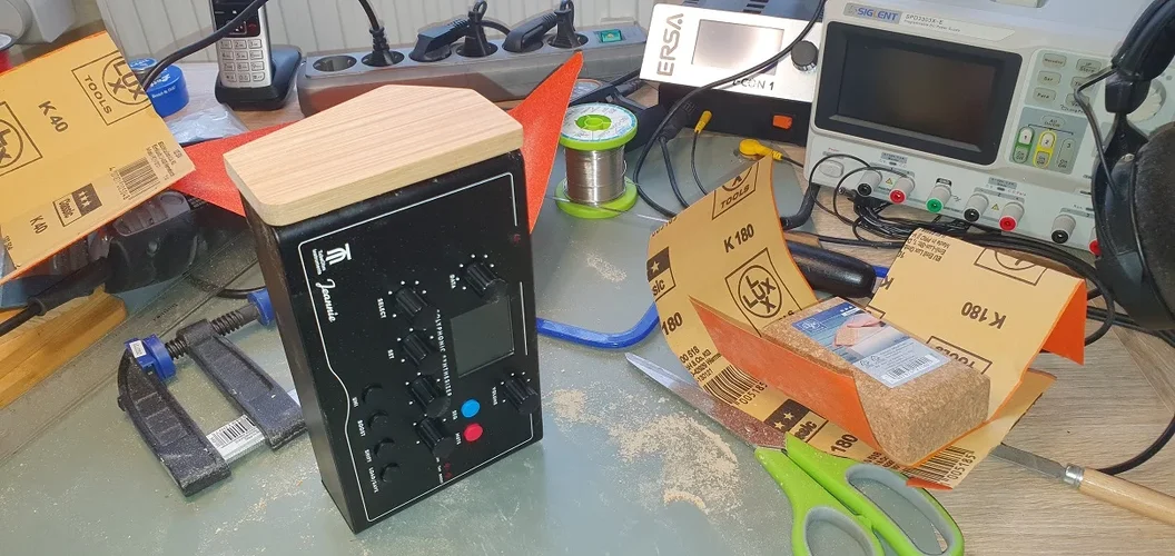

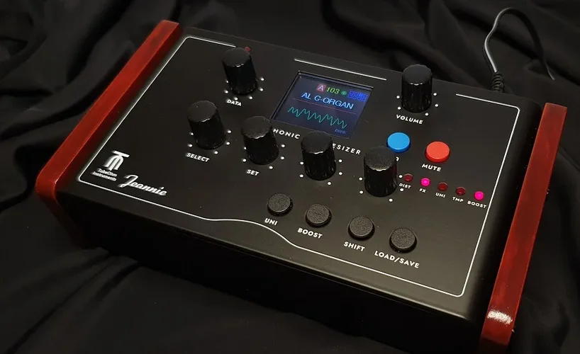

Jeannie mit selbstgebauten Holzseitenteilen..

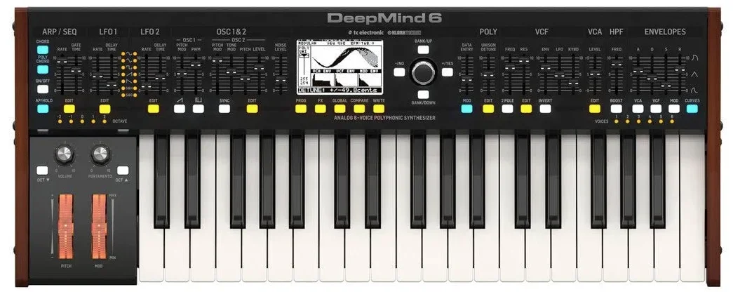

Wie gefällt es euch ? Hab mich ein wenig an dem DeepMind 6 von Behringer orientiert..
Gruß Rolf

  • #1.392
Man Rolf ,das hast du aber schick gemacht. Sieht super aus.
M.i.a.u.: rolfdegen
  • #1.393
Ja, echt ziemlich cool und edel 👍. …. ….
nein, geh weg, GAS!!! Blaues Plexiglas ist viiieeel cooler 🥺
  • #1.394
Sieht für den ersten Entwurf ganz gut aus.
Man könnte noch die seitlichen Schrauben in das Holz versenken und den Anstellwinkel verändern, sieht mir irgendwie zu Flach aus.
Ist aber wie immer Geschmackssache.
  • #1.398
Mir gefällt es auch selber ;-)

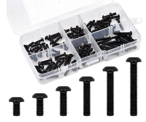

Schwarze M3 Flachkopfschrauben 3 x 20 mm Schrauben habe ich auf Amazon gefunden.
Die 6mm schwarzen Plastik Knöpfe mit D-Schaft (Davies 1900H) gibts bei Tonk.
Ich finde die schwarzen Knöpfe von Reichelt passen aber auch ganz gut.
Gruß Rolf

Gefällt mir eigentlich auch gut. Vieleicht lasse ich ein paar Seitenteile beim Schreiner meines Vertrauens fertigen . ( ach die haben ja alle wieder keine Zeit .... )
Rolf , hast du die Teile lackiert ? Pinsel oder Sprühdose ?? Es sind so wenig Blasen drauf . Die Oberfläche sieht schön glänzend aus .

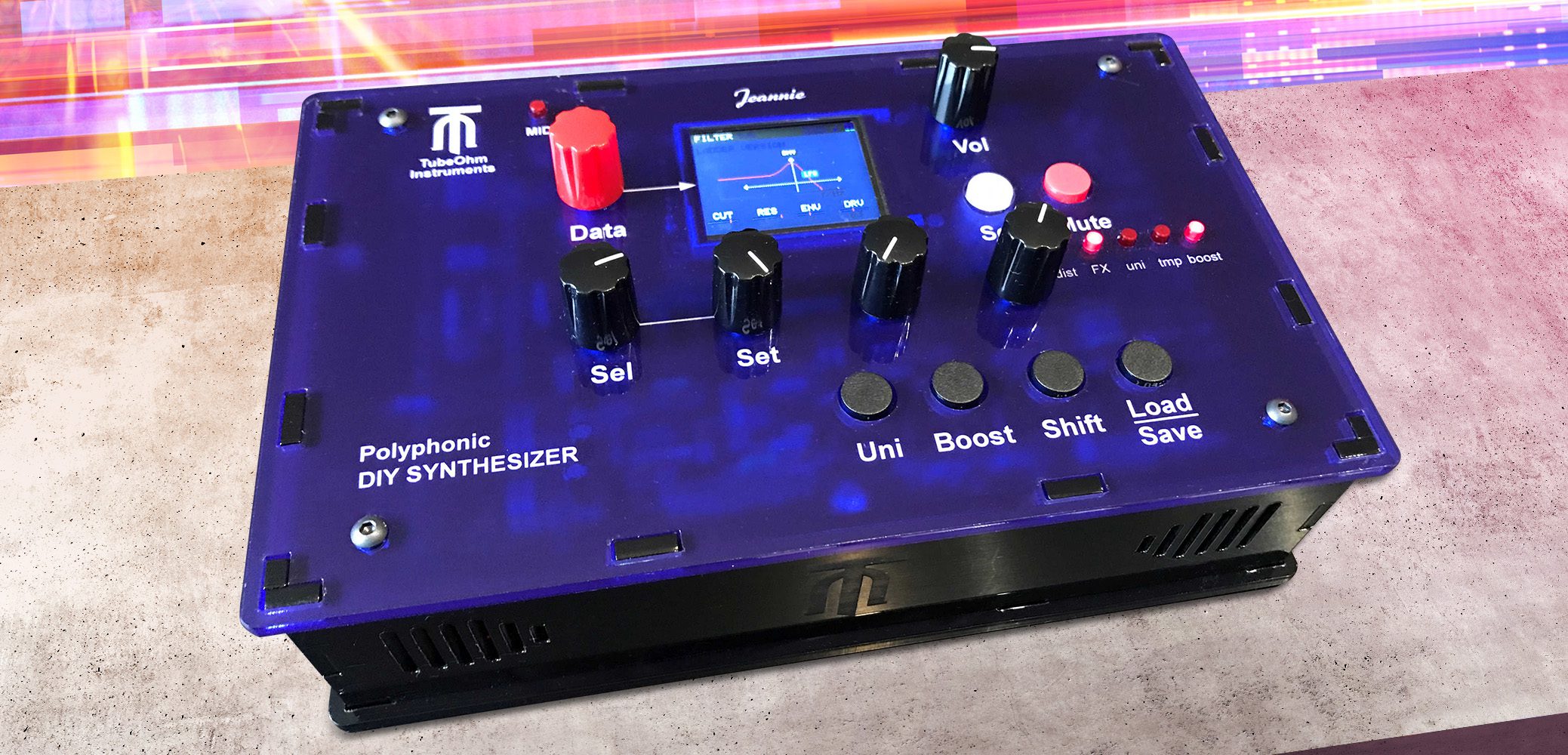

INFO Erika Gehäuse
Nix Simsons , TubeOhms.... Noch ein Tipp wenn ihr ein Erika Gehäuse benutzt . Durch die Plexiglas-schutz-scheibe kommt das Display direkt unter Druck an diese Scheibe.
Teilweise mit etwas zuviel Druck . Deshalb solltet ihr Plastikunterlegscheiben 0,5mm oder Pappunterlegscheiben 0,5 mm verwenden um die Platine in das Gehäuse zu schrauben.
Die Platine kommt etwas tiefer aber das LCD ist nicht mehr unter Druck . Ist die bessere Lösung .
INFO Erika Housing
Another tip if you use an Erika case. Due to the plexiglass protection pane, the display comes directly under pressure against this pane.
Sometimes with too much pressure. Therefore you should use plastic washers 0,5mm or cardboard washers 0,5mm to screw the board into the case.
The board comes a little deeper but the LCD is no longer under pressure. This is the better solution.
