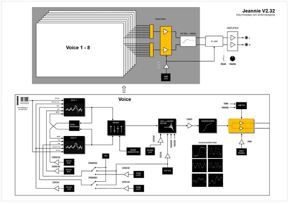

Ich hatte den Eindruck du willst das wieder rausnehmen bzw. durch "normales" Panning ersetzen, aber vielleicht geht ja auch beides.
Im Poly Modus sind die Stimmen anders verteilt wie im Unison- und Mono-Mode.
Stimmenverteilung im Poly-Mode:
1.Voice Links 90%, Rechts 10%
2.Voice Links 80%, Rechts 20%
3.Voice Links 70%, Rechts 30%
4.Voice Links 60%, Rechts 40%
5.Voice Links 40%, Rechts 60%
6.Voice Links 30%, Rechts 70%
7.Voice Links 20%, Rechts 80%
8.Voice Links 10%, Rechts 90%
Stimmenverteilung im Mono-Mode
Mono: Stimme Mitte
Mono-2: 1.Stimme Links, 2.Stimme Rechts
Mono-3: 1.Stimme Links, 2.Stimme Mitte, 3.Stimme Rechts
Mono-4: 1.Stimme Links, 2.Stimme links zur Mitte, 3.Stimme rechts zur Mitte, 4.Stimme Rechts
Mono-6: 1.Stimme Links, 2.Stimme etwas links zur Mitte, 3.Stimme etwas mehr links zur Mitte, 4.Stimme etwas mehr rechts zur Mitte, 5.Stimme etwas rechts zur Mitte, 6.Stimme rechts
Das Ganze lässt sich mit dem PAN-Regler von Mono zu Stereo spreaden :)
An der Stimmenverteilung im Unison-Mode wird noch gearbeitet.

Wer Lust hat.. Hier eine Testversion zum reinhören. Ist aber nicht offiziell und hat noch kleine Fehler :pcsuxx:
16.04.23​
V2.34​
Mono-Mode integriert​
Mono : 1stimmig​
Mono-2 : 2stimmig​
Mono-3 : 3stimmig​
Mono-4 : 4stimmig​
Mono-6 : 6stimmig​
Sequenzer: LEN-Einstellung (Anzahl der Steps) im RND Mode funktioniert jetzt richtig​
Sequencer: REC-Mode geht wieder​
VCA Panorama im Patch speicherbar​
Midi-Controller-Nummer Ctrl # 10 Panorama hinzugefügt​
Pickup Funktion in allen Menüs entfernt. Pickup nur noch auf der Hauptseite bei der Einblendung der Funktionsparameter (über Shift)​
Einheitliche Parameterwerte von 0-127. In Außnahmen anders​
Wenn der Uni1-Mode durch die Uni-Taste aktiviert ist, kann der Mono-Mode im System Menü eingestellt werden (wird aber noch geändert, so das im System Menü der Poly-, Uni- und Mono-Mode unabhängig von der Tastenfunktion einstellbar ist. Uni2 - Uni6 funktioniert noch nicht. Mit Detune im Osc2 Menü kann der Spread im Mono-Mode eingestellt werden.
Das Panorama kann im AMP Envelope SUB-Menü eingestellt werden.
Einheitliche Parameterwerte sind noch nicht überall vorhanden (arbeite noch dran).
Gruß Rolf
