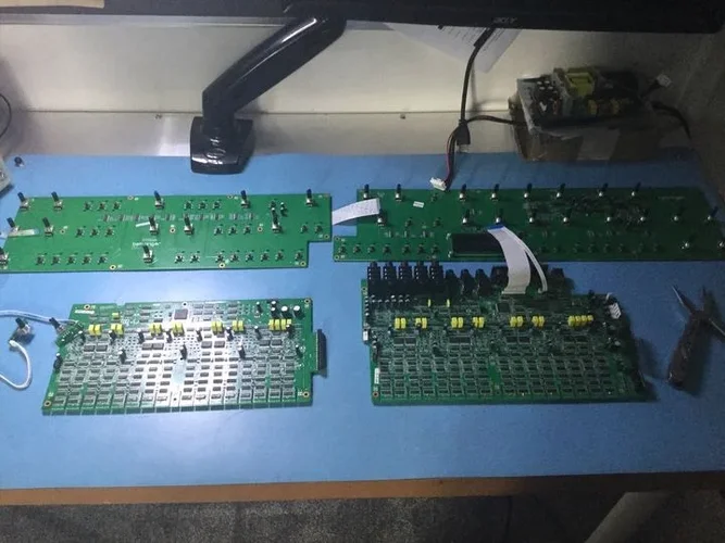

Ich sehe da 4 Boards.
Das Board unten rechts entspricht in groben Zügen dem Board, was z.B. bei Amazona 2019 gezeigt wurde. Neu sind die "Stimmzungen", da hatten wir hier schon mal spekuliert. Unten links ist dann eine abgespreckte Version davon zu sehen, damit werden es dann 16 Stimmen. Die Panel Boards sind eher nicht so spannend.
Es sind aber die Baugruppen alle auf einem Board, vom Panel mit den Reglern/Tastern und dem Display abgesehen. Also keine Trennung von der computerisierten Steuerung und der Tonerzeugung. Dennoch logisch sicher als Baukastn konzipert.
Die Boards der Klangerzeugung sind offenbar so entworfen, daß man auch ein Desktopmodul damit bauen kann, welches „nur“ ein anderes Panelboard und eine angepaßte Firmware braucht.
Sonst hätte man die Geschichte sicher nicht als Mainboard plus Voice Expansion gebaut - oder man hatte zuerst nur 8 Stimmen geplant und wollte das Mainboard nimmer komplett neu entwerfen.

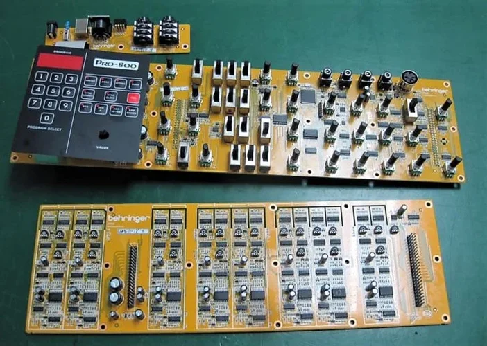

So sah der Pro-800 im Jahr 2020 aus:
Kann ja jemand mal seinen Pro-800 aufschrauben, ob der immer noch so aussieht.
Der hat auch diese „Stimmzungen“. Was war denn da Eure Idee, wozu das gut sein könnte? Mir würde da als erstes sowas wie Luftdurchlaß einfallen, um einen Hitzestau zu vermeiden, obwohl es da ja keinen Lüfter gibt.
