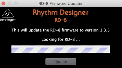

Als die RD6 ankam, dachte ich, ich update mal meine TD 3s und wollte jetzt auch die RD 8 updaten.
Habe auch den Firmware Updater 1.3.5 für Mac heruntergeladen. RD 8 via USB mit dem Mac verbunden und den Updater gestartet. Aber dann passiert nichts bis auf:
Hat jemand einen Tipp?
EDIT: Ok hab's hingekriegt dank sweetwater, aber intuitiv ist das nicht oder?^^

ich hatte das gleiche problem. musst mal den "USB-Treiber-Updater" installieren.
wird auch in der PDF zum RD-8 update 1.2.6 vom Oktober 2019 erläutert!

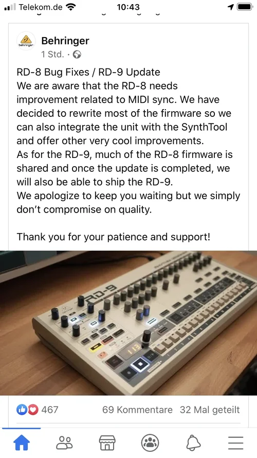

hat sich mit dem neuen Update dann auch das Midi Sync Problem erledigt? wie ich hier las, hat die RD-8 ja echte Schwierigkeiten in Sync zu bleiben.
kann man so pauschal nicht sagen. bei mir hält sich das in grenzen. Als Slave über MIDI wohlgemerkt und nicht USB. und von welchen "neuen Update" redest du? hab gerade geguckt, gibt kein neues nur das alte vom Januar
ah so, ok! ich dachte nur weil ich den Bildschirm oben gesehen habe mit dem Firmware Update, wäre grade ein neues veröffentlicht worden und dass es auch darum ging. Mein Fehler.
hab ich das so richtig verstanden, dass wenn ich den RD-8 via USB synce es da nicht hängt? (statt im Gegensatz zu MIDIanschluss) ?
