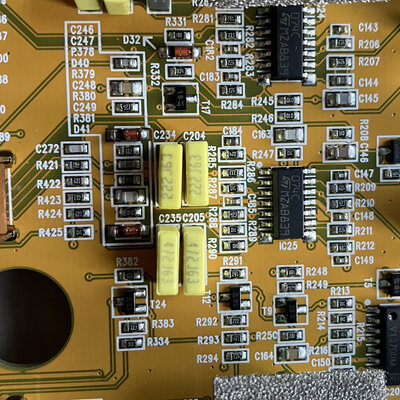

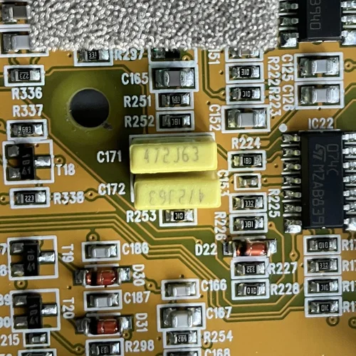

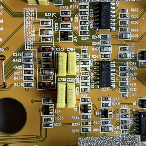

ich will mich demnächst mal an meine rd-8 ranmachen und überlege, ein paar kondensatoren auf dem mainboard auf die unterseite umziehen zu lassen, um oben platz für potis zu schaffen. spricht da was dagegen? hat das hier schon mal wer gemacht?
dafür müsste ich dann natürlich die werte der betreffenden kondensatoren kennen, um ersatz zu beschaffen. es ginge dabei um folgende:
c171, aufschrift: 472j63
c172, aufschrift: 472j63
c204, aufschrift: 222j63
c205, aufschrift: 472j63
c234, aufschrift: 222j63
c235, aufschrift: 222j63
sehe ich das richtig, dass 472 für 4,7nf = 4700pf steht?
und 222 für für 2,2nf = 2200pf?

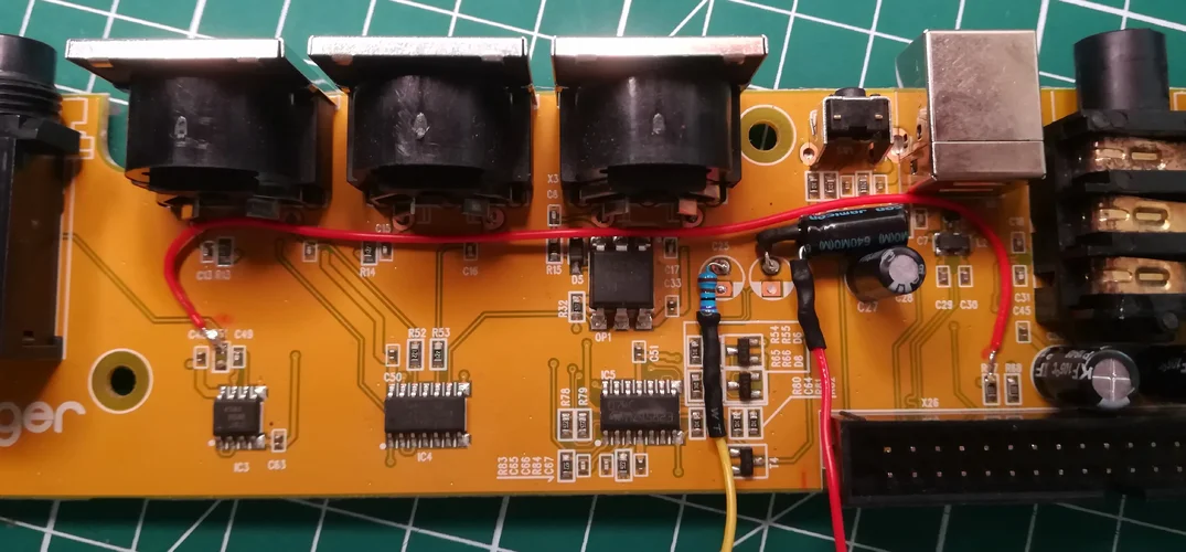

Hatte heute mal Zeit an der RD8 herumzuwerkeln.
Phasenkorrektur und Umbau auf proper Send/Return laut Maffez Guide sind nun auch gemacht.
Überlege nun ob ich den "Main Out - Level Boost" (4K7 parallel über R89) noch mache.
Hat den schon jemand hier gemacht und um wieviel wird hier ca. geboostet?
Bzw. macht es Sinn, da es ja nur um den Main Out geht und die Einzelouts nicht betrifft?
Hier noch ein Bild vom I/O Board.
