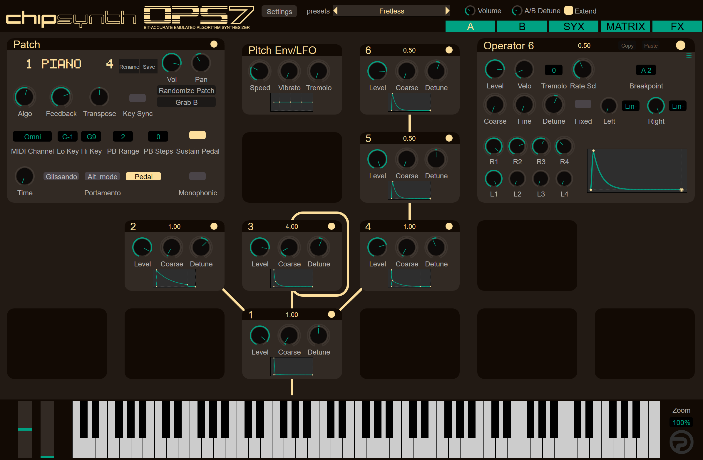

Plogue OP7!
Kristallklarer Klang, sehr überschaubare Investion (Black Friday Sale gibt es auch).
Versteht auch MPE und MTS-ESP
Was den Klang angeht einer meiner absoluten SW-Favorites!

Plogue OPS7 ist mMn der authentischste
