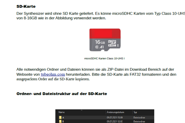

Hat hier noch einer Probleme mit SD-Karten? Mein M friert sofort komplett ein, sobald ich eine SD-Karte einstecke und kann dann nur noch durch aus-und wieder einschalten nach Entfernen der Karte zurück zum Leben erweckt werden. Ich habe zwei verschiedene Karten ausprobiert, verschiedene Formatierungen (FAT, FAT32, 32, 512 oder 4098 Bytes), mit oder ohne Dateien drauf, immer das gleiche Ergebnis. Übersehe ich da was oder mache ich was falsch oder ist das Gerät defekt? Host 1.06 und DSP 1-05 sind drauf.
Keine Probleme mit SD-Karte hier. Habe eine vom dm.
FAT32 ist Pflicht.
Aus der Anleitung:
There are no known incompatibilities with any SD card, except of older SDSC/MMC rev 1. standard SD cards (produced usually before 2005 and with a capacity of 32 - 128 Megabytes).
Benutzt du vielleicht eine solche ältere Karte?
Das eine ist eine Medion 2GB, die ist auf jeden Fall neuer. Was mich irritiert ist der Totalabsturz, sobald ich die Karte reinstecke. Nicht erkennen ist ja das eine, aber Einfrieren und auch nicht wieder Auftauen, wenn die Karte entfernt wird, finde ich irgendwie komisch. Am Rechner funktionieren beide Karten problemlos
Mist, ich scheine echt ein Montagsgerät bekommen zu haben, auch bei der dritten SD Karte friert der M direkt nach Einstecken ein. Und Bänke per Sysex über USB zu importieren funktioniert auch irgendwie nicht, er zeigt zwar an dass er saved und konvertiert aber im Speicher findet sich anschließend nichts. Vladimir, kann man irgendwie einen kompletten Factory Reset machen?
Das ist ein bekanntes und verstandenes Verhalten. Liegt an der nicht kompatiblen Blockgrösse der SD Karte. Besorge Dir eine aktuelle SD Karte. Wird nicht gefixt werden.
Also besteht noch Hoffnung? Dann besorge ich mir morgen mal eine neuere Karte. Aber weshalb der Import über USB nicht funktioniert, verstehe ich immer noch nicht, muss man da irgendwas bestimmtes beachten?
O.k. das war es tatsächlich. Heute beim Mediamarkt eine neue Karte besorgt und alles läuft reibungslos. Ältere Karten mag der M wohl nicht so. Danke für den Tipp, ohne den ich es wohl nicht noch einmal ausprobiert hätte!
