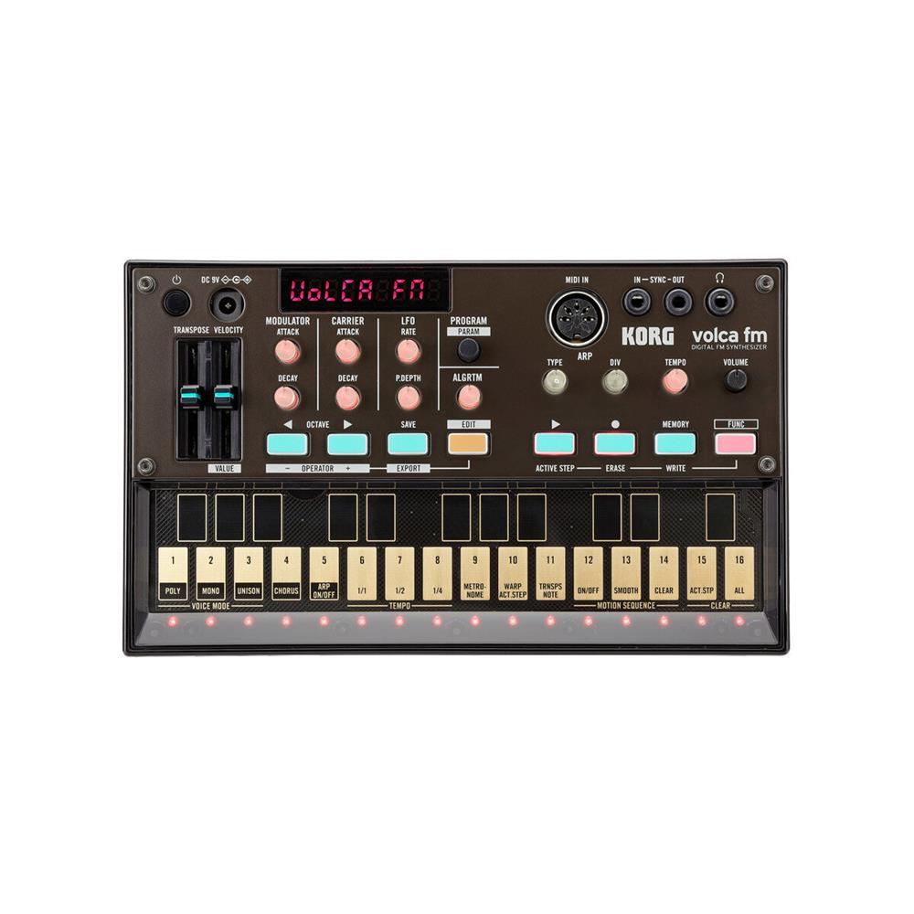

Nicht dass man den schönen fm2 zurückschickt, nur weil er grüne Leuchtsegmente und kein 5-Pin-Midi hat ... :phones:
auf den Bildern ist (noch klar) die v.1 zu erkennen... war ja nur ein kleiner Hinweis.... nachdem sich hier ein Kollege irrtümlich auch v.1 bestellt hatte

So, habe mir gestern eine geholt. Nettes Kistchen.
Midi Out kann nicht (wahlweise) auf Thru gestellt werden, also gibt's auf Out die Noten, die man auf der Folie spielt, CCs für die Regler und all das zusammen aus der Sequenz, wenn man Play drückt.
SysEx wird tatsächlich nicht per Export gesendet, das soll ja auf der alten FM mit drangelötetem Midi Out funktionieren. Warum hat Korg das abgeschaltet, mannmannmann!?
