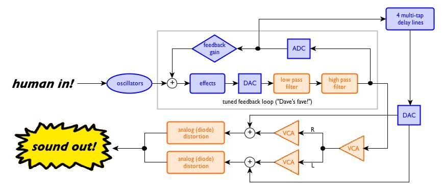

Scheint wie beim Evolver eher pro Stimme und stimmbar zu sein, auch die anderen Effekte aus den Specs klingen der Beschreibung nach zu schließen eher so wie polyfone Inserts, also eher Teil der Engine.
