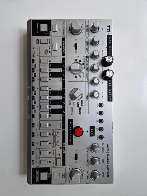

So sitze nun an meinem letzten Mod aber irgendwas klappt noch nicht..
Versuche den variable VCA decay mod und habe einen 510k Widerstand und danach einen 1M Poti gelötet. Höre allerdings keine Veränderung am Sound wenn ich am Poti drehe...
Jemand ne Idee? Kann zwischen jeweils einem Ende von R52 und R49 auch den Widerstand messen, zwischen 0.5M und 1M. Warum ich nicht auf 1.5M komme ist mir auch nicht ganz klar - Elektronik newbie

Vllt die falschen Pins am Poti verdrahtet? Lötstellen sehen nicht so gut aus, evtl n kurzer?
Tipp: Kabel mal voher ordentlich verdrillen und verzinnen, dann sind da nicht so die Einzel Litzen.
Da dürfte sich nichts berühren und kann auch ne Veränderung durch das poti messen, wenn ich an den beiden Lötstellen Messe. Nutze den linken und mittleren Anschluss am Poti. Kann ich noch irgendwas messen?
Das mit dem verzinsen probiere ich manchmal aber oft trennen sich die litzen dabei auch von der Hitze..

Ach man ich krieg den Mod nicht zum laufen.. irgendjemand noch einen Tipp?

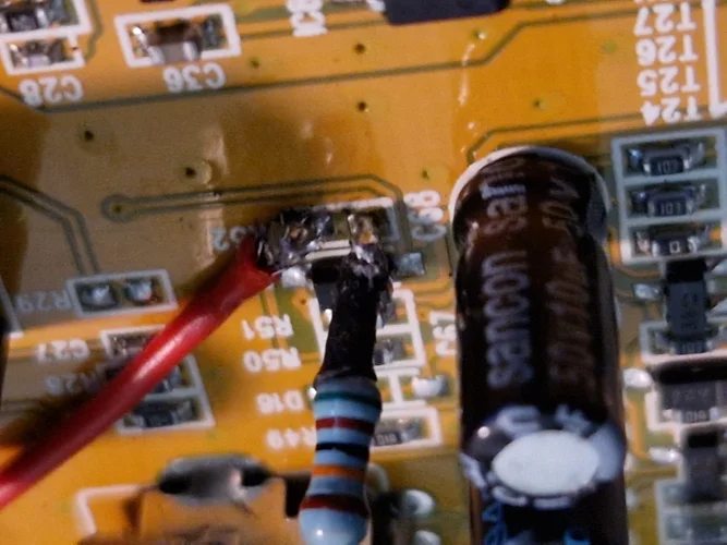

Liebe Td3 Modder*innen! :) Ich habe probleme mit der c52 Mod - die TD3 klickt wie verrückt, auch nachdem ich zwei nF220 Kondensatoren angelötet habe... Zuerst einen auf der vorderseite, dann Rückseite probiert. Kein effekt, kein unterschied. Kann mir jemand einen Tipp geben??
Versuch mal die 220nf wieder rauszunehmen, dann wave form select auf Mitte, d.h.
”stumm” und pattern abspielen. Ohne vco Signal 8ns Filter kannst du dich dann ganz auf de.n Knacks konzentrieren. Vca trimmer Position merken und dann bei betrieb mal nachjustieren; falls 3s nur schlimmer wird, dann den trimmer wieder auf die ursprüngliche Position. Vorsich walten lassen :)
c51 mod reduziert klpick auch etwas;
lg
Danke, werde ich probieren! Aber was könnte hier das Problem sein? PS: die Rubber mod hab ich auch eingebaut. Kann es was damit zu tun haben?
Sollte nicht.
Falls es vorher nicht geknackst hat, evtl. alles mal wieder ausbauen und Schritt für Schritt gucken, d.h. Fehler eingrenzen. (Potenzielle Schäden inklusive..).
Ich glaube ich habe den Fehler gefunden: ich habe für die Rubber mod die Anweisung „in the case of the pics below, this is the lower leg of C51“ falsch verstanden und das zweite Bein vom Elko an tp7 gelötet. Beim entlöten hat sich mir aber der andere lötpunkt (botttom of D22) von der Platine gelöst :/
Wo müsste/könnte ich den Punkt von der anderen Seite der Platine erreichen??
