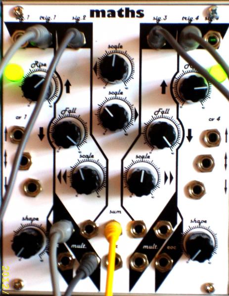

:mrgreen:
das layout ist noch nicht perfekt - aber für den ersten versuch bin ich erstmal zufrieden ...
Sieht schick aus aber...das ich das wirklich sage...ich finde das Original übersichtlicher :)

naja - lieber schnell ne frontplatte designt als sich an irgendetwas gewöhnen zu müssen ...
und das 80er - meine eltern haben auch schon mit mir geschlafen - aber ich in jetzt künstler - design brauch ich echt nicht in meiner wohnung :school:
Ich mag das Design mitlerweile sehr,kann mir nicht vorstellen das es länger dauert sich daran zu gewöhnen als"mal eben"`ne Frontplatte zu designen :)
