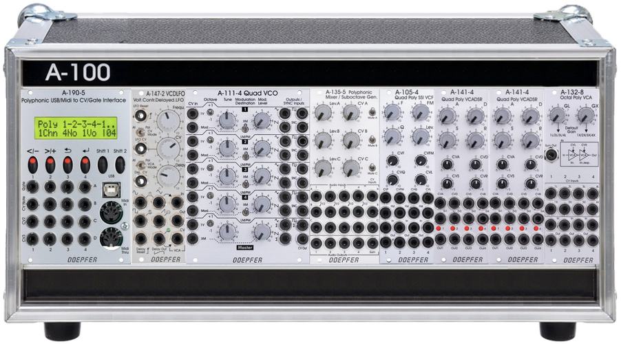

"unisono" bei einem memorymoog würde bedeuten, dass alle 6 stimmen gemeinsam den gleichen key spielen - egal ob mit 1,2 oder 3 VCOs pro stimme (und egal in welcher oktavlage)
sehr viel spass kann es machen, sich das via midi für einen syntesizer, der den modus offiziell nicht hat, selbst zu basteln. die verzögergunen der midi-daten auf den verschiedenen kanälen und ggf auch die verzögerungen, die durch das mehrstimmige anspielen entstehen, sind dabei nicht störfaktor, sondern teil des programms.
jo, das ist mir klar ;-)
es ging ums prinzig der situation.
1 VCO oder 1x Stimme, bzw. beides zugleich, das ist am fettesten.
alles andere verschmiert den attack.
ist einfach so.
