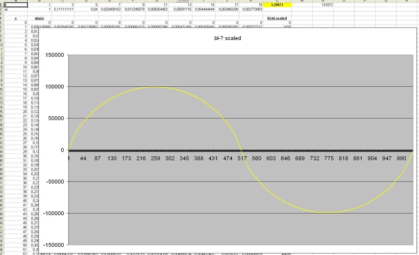

Rein vom Speicherplatz gesehen: In 1024 Samples kannst Du maximal bis Faktor 512 gehen. Alles darüber würde Aliasing direkt in die Tabelle schreiben. Kann witzig sein, will man aber meist nicht.
Die genannte Grenze verhindert aber nicht das Aliasing beim Abspielen dieser Tabelle, sofern Du mit einer festen Samplerate arbeitest. Um das zu lösen müssen pro Waveform weitere Tabellen mit entsprechend weniger Partials angelegt und abhängig von Notenfrequenz und Nyquistrate (also Samplerate / 2) ausgewählt werden. Stichwort: Mip - Mapping.
Im Extremfall hättest Du dann für 512 Partials 513 Tabellen:
die erste (Tabelle #0) ist leer - die wird abgespielt, wenn sogar schon der Grundton über Nyquistrate liegt
die zweite (Tabelle #1) enthält maximal nur das erste Partial
die dritte (Tabelle #2) enthält maximal die ersten beiden Partials
...bla...
..blubb...
... und in der fünfhundertdreizehnten (Tabelle #512) sind alle 512 Partials erlaubt.
Dann berechnest Du beim Abspielen anhand der Nyquistrate und der gespielten Frequenz, wieviel Bandbreite (also wieviel Partials) Dir noch bis zur Nyquistrate bleiben. Diese Zahl muss für das vorangegange Beispiel zwischen 0 und 512 begrenzt werden. Damit kannst Du dann direkt die korrekt bandlimitierte Tabelle auswählen. So weit das Grundprinzip.
Aber man muss dann auch abwägen:
Mit wenigen Partials ist es einfacher, man kommt mit wenigen Mip - Map - Tabellen aus. Allerdings klingt das bei tiefen Noten oft wie durch Omas Telefon (fehlende Obertöne, Klingelphänomene, Wattepunch...).
Mit vielen Partials wird es gerade im Bassbereich klanglich besser, aber man muss viel Speicher für die vielen Tabellen opfern. Tut man letzteres nicht und macht "Sprünge" (wo dann gleich zig Partials in der nächsten Tabelle fehlen), kann sich das in entsprechenden Knacksern bei der Pitchmodulation bemerkbar machen. Crossfades helfen hier nur bedingt (meiner Erfahrung nach eigentlich gar nicht), denn bei Pitchmodulationen via schnellem LFO o.ä. bleibt für einen sanften Crossfade gar nicht die Zeit und man bekommt unschönes Britzeln, weil Tabellen mit stark abweichendem Obertongehalt mit hoher Frequenz wechseln. Auch hier muss man ggf. ausprobieren, was einem klanglich genügt.
Die Ressourcen sind fast immer zu begrenzt, um einen reinen und idealen Ansatz zu realisieren - sei es nun Speicherlimit, Zugriffslatenz oder auch Rechenkapazität. Man kann diese Punkte durch Kombination von Techniken umschiffen, aber dann wächst auch die Komplexität. Und die kann auch ein Limit sein.
Daher würde man ja, bei entsprechend hohem gespielten Ton, auch trotzdem noch über die Bandbreite der Tonerzeugung kommen
ach so, ich bin natürlich davon ausgegangen, dass du dann schon auch verschiedene wavetables für verschiedene tonhöhen benutzt.
wenn nicht, dann ist die darin versteckte aufgabenstellung (aber diesmal für dich): finde heraus, wie hohe noten du mit dem ding spielen willst, und dann musst du logischerweise mit entsprechend möglichst wenig obertönen auskommen.
schon bei 15 obertönen ist ja sonst bei 1400Hz tonhöhe schluss. du wärst dann also eher bei 3-5.
würde ich aber nicht machen. wer 5 wellenformen generieren kann, der kann auch 50 generieren und sie auf dem keyboard verteilen. (oder wie knapp ist der speicher?)

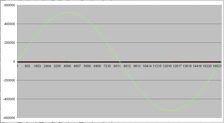

Mein Synthi hat wieder mal Erweiterungen erhalten:
Abgesehen von neuen experimentellen FM-Varianten (FM durch exponentielle Phasenmodulation, Ramp-FM und Ringmodulated-FM) werden jetzt die Sinus/Cosinus-Samples aus einem RAM ausgelesen und vom selben Generator (DDS) angesteuert wie die anderen Waveforms (vorher war dies ein vorkonfigurierter IP-Core mit Samples im ROM).
Interessanter Nebeneffekt und BTW die eigentliche Erweiterung:
Da ich nun auch andere Waveforms in diesem RAM ablegen kann, habe ich nun ganz nebenbei einen einfachen Wavetable-Synthesizer. Zur Zeit kann er aber nur 32 Tabellen mit jeweils 1024 Samples.
Tabelle #0 enthält die Standard-Cosinus-Welle (die ich per Default immer drinlasse, da diese benötigt wird für die LFOs im Stringmodus und für die Amplitudenmodulation im Ramp-FM-Modus.
Tabelle #1 bekommt erstmal eine bandbreitenlimitierte Dreieck-Waveform und
Tabelle #2 bekommt eine bandbreitenlimitierte Rechteck-Waveform (50:50).

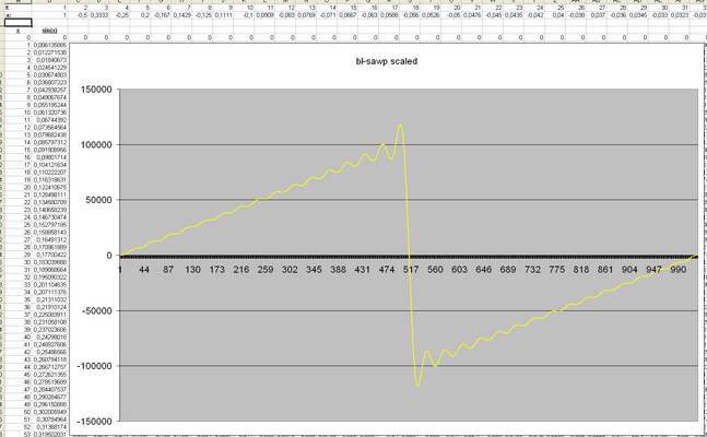

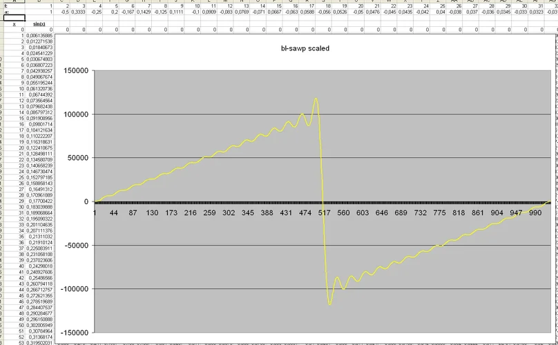

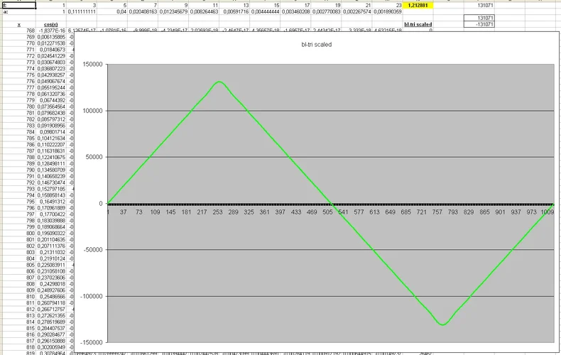

Frage an die Schwarmintelligenz und vielleicht auch an @rolfdegen im Speziellen:
Habt ihr schonmal bandbreitenlimitierte Waveforms selbst erstellt? Bis zu wieviel Harmonischen Anteilen kann man da gehen? Oder ist das empirisch?
Meine Dreieck-Waveform geht erstmal bis zur 23. und die Rechteckwaveform bis zur 31. Harmonischen (siehe Screenshots vom Excel, mit dem ich die erzeugt habe).

Ich habe jetzt 31 Sample-Tabellen mit vorberechneten (*) bandlimitierten Sägezahnwellen mit 3 bis 63 Partials gefüllt und wähle diese zur Laufzeit in Abhängigkeit von der gespielten Tonhöhe aus (funktioniert auch mit Transposing, Portamento, Modulationen). Und bei den hohen Tönen klingt es auf jeden Fall (zumindest bei einzeln gespielten Sägezahn-Tönen) besser als die digital erzeugte Sägezahnrampe (die ist vom DDS-Phaseinkrement-Zähler abgeleitet, also damit unlimitiert). Bei Mischtönen (z.B. SuperSaw) bin ich noch am Bewerten was besser ist ;-)
Sicher ist es gut, diese Möglichkeit zu haben, denn ungefiltert klingt das so besser.
Testberechnung für steigende Sägezahnwelle, 31 Partials, 1024 Samples pro Periode, 18 Bits Amplitudenauflösung:
(*) Einschränkung durch die Vorausberechnung: ich kann die Amplitudenanteile nicht mehr zur Laufzeit berechnen, aber das ist momentan eh nicht im Konzept vorgesehen.

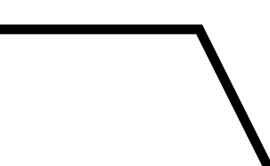

in der einfachsten version benutze ich ungefähr das hier:
( (min(max(F, (SR/4) ), (SR/2) ) ) - (SR/2) ) / (-SR/4) = A
wobei F die aktuell gespielte frequenz in hertz des höchsten obertons in der wavetable wave ist und A der faktor, mit dem man die amplitude des gesamten oscillators absenken muss.
- verlauf ist linear
- sytem ist zu 100% in signalrate modulierbar
- aliasing ist zu 100% weg
- man braucht weder höhere mathematik noch ein lookup table, so dass die sache recht ressourcenschonend über die bühne geht.
nachteile gibt es auch: 🎅🎄🤶🎁🎁🤶📦🎁📦
- irgendwo muss im wavetable niedergeschrieben sein, welches die höchste partial in einer wave im gesamten wavetable ist. das kann auswirkungen auf wavetabledurchanwendererstellungsgedöns haben.
- bei SR/4 ist ein knick, der bei sehr, sehr schnellem wechsel zwischen über und unter der grenzfrequenz (LFO im stimmbereich auf tuning?) nun seinerseits rein theroetisch einen knackser verursacht.
eine lineare absenkung über die gesamte obere oktave halte ich für einen angemessenen kompromiss zwischen allem, was so denkbar ist.

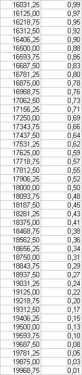

Bis 16 kHz keine Begrenzung (Faktor = 1), zwischen 16 kHz und 20 kHz ist der Volumenanteil linear abfallend (wie bei deinem Bildchen oben, siehe folgenden Tabellenauszug), ab 20 kHz ist der Faktor = 0.
Oberhalb des Wertebereichs der Tabelle, ab 24 kHz, wird der Partial sowieso hart gemutet.
Hier ein Auszug aus der Tabelle für Frequenzen zwischen 16kHz und 20kHz (Spalte 1 = Frequenz des Partials, Spalte 2 = Amplitudenfaktor des Partials):
Das ist erstmal vorläufig und ganz simpel, vielleicht fällt mir noch was besseres ein ;-)

Mal ne Frage an die Waveform-Freaks:
Da ich ja grad wieder mit bandbreitenlimitierten Waveforms experimentiere und diese nun additiv synthetisieren kann, ist mir diese Waveform "passiert":
Gibts einen Namen dafür? Sieht aus wie Sinus, ist es aber nicht. Die ist viel "runder". Erzeugt wird diese, wenn man versucht, eine bandlimitierte Triangle-Waveform aus Sinus-Grundwellenformen zu erzeugen statt aus Cosinus. Die Partial-Koeffizienten Oberton-Anteile sind ganz oben im Screenshot erkennbar.
Triangle aus Cosinüssen (bis Partial f*23) erzeugt sieht korrekterweise so aus:
Damit es nicht mit Sinus verwechselt wird hänge ich einen zum Vergleich auch mit ran:
Grüße,
Dirk
Gibts einen Namen dafür? Sieht aus wie Sinus, ist es aber nicht. Die ist viel "runder". Erzeugt wird diese, wenn man versucht, eine bandlimitierte Triangle-Waveform aus Sinus-Grundwellenformen zu erzeugen statt aus Cosinus. Die Partial-Koeffizienten sind ganz oben im Screenshot erkennbar.
Wird klanglich ein wenig Richtung gefiltertes Rechteck gehen, mehr würde sich wahrscheinlich durch ein Spektrogramm erkennen lassen. Weniger Kanten bedeuten weniger Obertöne, der dominate Sinus darunter/dahinter macht den Sound was Bass lastiger.
Die was? o.O Bin was Wellenformen betrifft eher intuitiv unterwegs, das Ergebnis erschließt sich mir aus Erfahrungswerten - viel Gebastel im Editor, so wie bei 'ner KI ;-)
Ich tät vermuten, daß das Spektogramm genau das zeigt, was die Obertonanteile in der Kopfzeile der Tabelle eben auch anzeigen: alle ungeradzahligen Oberwellen bis zu f*19 mit den angegebenen Volumenanteilen.
Ich denke auch daß es ein stark sinus-ähnlicher Ton sein wird, bin gespannt wie es klingt.
Oh, da hab ich wohl ein Wort benutzt welches in diesem Zusammenhang nicht gebräuchlich ist. Vielleicht besser "Fourier-Koeffizient" oder "Obertonanteil"? ;-)
Ok, jetzt hab' ichs verstanden, bin bei sowas eher der visuelle Typ, ich arbeite bei additiver Synthese mit Mustern, das funktioniert besser wenn sich das Spektrum zeichnen lässt.
Ich kenne natürlich die Skalierung nicht, aber die Werte sehen nach Rechteck aus, wobei die Level der (ungeraden) Harmonischen recht schnell sinken und weil die Phasen der Harmonischen wahrscheinlich 0 sind, ist das Bild eine gute Representation von dem was man am Ende zu hören bekommt.
Ich verstehe gerade nur nicht: Wozu diese ganze Diskussion? Warum nicht einfach Rechteck mit Filter dahinter? Ach so, die Frage ging in die Richtung "Was ist das?".
Dieses Beispiel zeigt vor allem eines: Bau deinen Synthesizer mit mindestens 2 hintereinander (und meinetwegen auch anders routebaren) Filtern.
