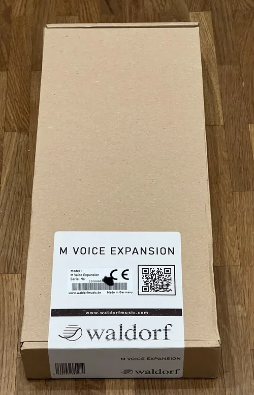

Übrigens war ich nie Beta Tester (fĂŒr @qwave und @eusti, ihr seid ja auch bei Gearspace aktiv, ich lese da nur).Ich hĂ€ng mal ein Foto an, fĂŒr euch...hab mir erlaubt die Serial am Ende unkenntlich zu machen. Die Voice-Expansion ist ĂŒbrigens Rev 0.6
Jup, meine kam auch als Version 0.6 an. Manchmal gibt es halt Entwicklungen, die frĂŒher fertig sind als die Version 1.0.
Ein Waldorf WAVE bootet z.B. mit der Boot ROM Version 0.20
Meine Seriennummer ist wie deine (so weit man diese lesen kann) und endet bei mir mit zwei Nullen und einer zweistelligen Zahl.
Und ich bin und war kein Waldorf M Beta-Tester.
