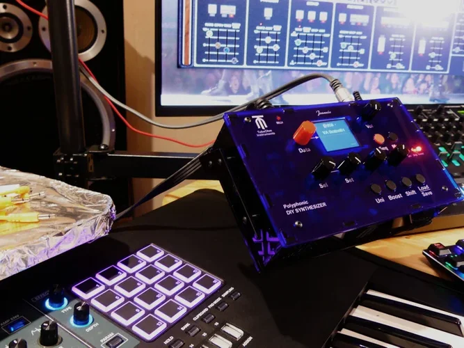

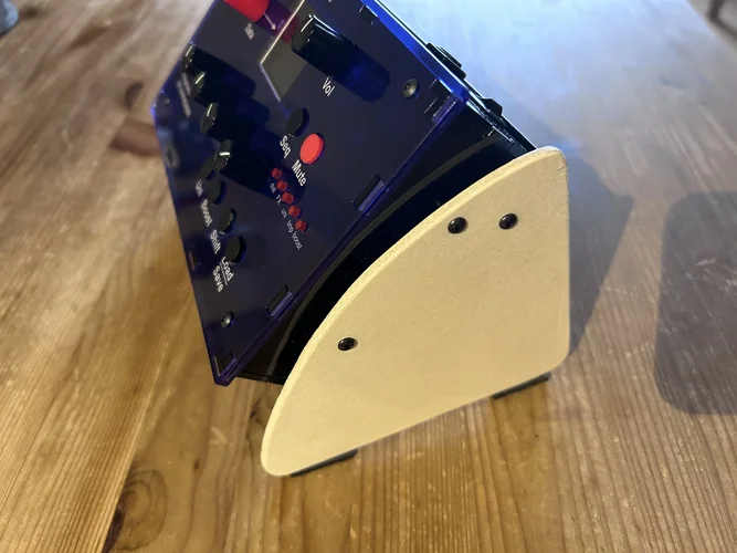

Zum Aufstellen gibts hier was: https://www.sequencer.de/synthesizer/threads/jeannie-polyphonic-diy-synthesizer.160564/post-2512478
Ich gestehe, ich hasse eigentlich Desktopgeräte - ich weis nie so richtig, wohin damit. Die Jeannie ist jetzt immerhin so klein und leicht, dass man sie auf einem flexiblen Schwenkarm oder so ganz gut platzieren kann.
Da bei der Jeannie netterweise seitliche Bohrungen existieren und passende Abstandshülsen + Schrauben mitgeliefert werden, kann man mit einfachen Laubsägearbeiten und Material im Cent-Bereich, in wenigen Minuten schicke Seitenständer basteln. Schränkt die Mobilität der Jeannie dann vielleicht etwas ein, aber bei mir steht sie eh nur an einer Stelle.

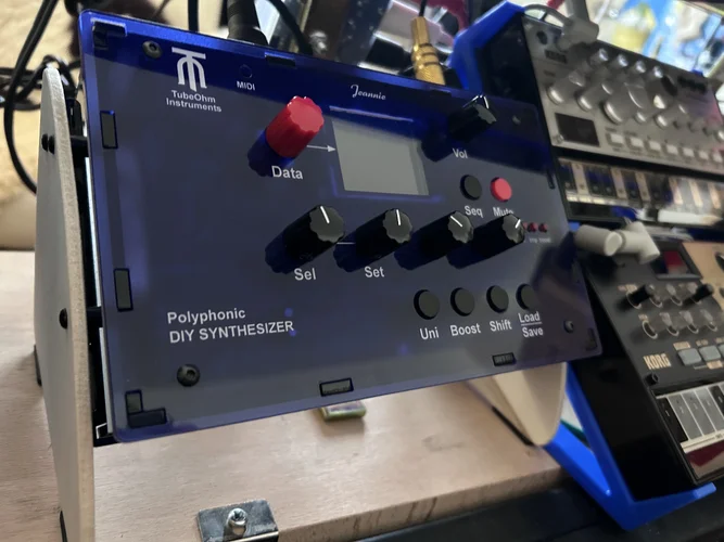

Ich hab es nun mit diesem Schwenkarm gelöst: Monitor/Laptop-Halterung
Der ist bombensolide; die zu große Auflagenplatte für den Laptop habe ich einfach weggelassen, und in den darunter liegenden Standard-Monitorhalter 4 kleine Löchlein gebohrt, die 4 von den 6 Schraubenlöchern der Bodenplatte der Jeannie entsprechen - und die dann mit etwas längeren Schrauben als die ursprünglichen Eurorack-Schrauben da drauf geschraubt.
Dadurch kann ich mir jetzt die Jeannie ohne Probleme genau an die Stelle und in den Winkel bringen, wie es jeweils optimal ist.
