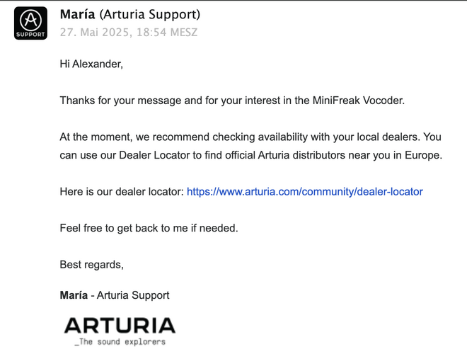

Angeblich soll eine weisse Vocoder Edition erscheinen. Vielleicht hat die dann auch die aktuellste Firmware drauf.
Echt?

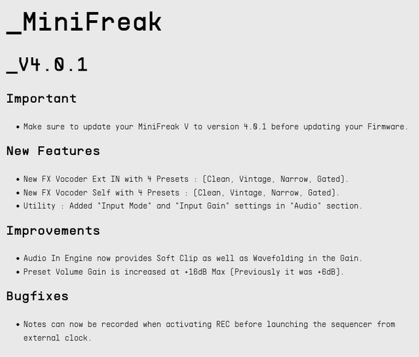

Edit:
Firmware soll Version 4.0.0.2137 sein.

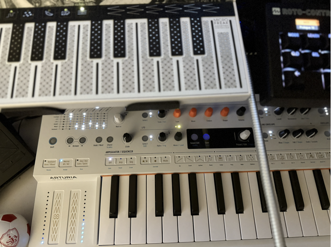

Sieht aus wie nichts weiter als ein Halter mit Micro, das mit Klinke (meh!) in den Audio IN geht. Für das Processing braucht es andere Software, die dann wohl mit einem Update(?) kommt.
  • #493
Der würde sich sehr gut mit meinem Heizungsweißen Polybrute vertragen ...
💌:verliebt:

Das Firmwareupdate für MiniFreak (V) auf V4 ist jetzt erhältlich.

wäre jetzt nur schön wenn Arturia das Schwanenhalsmicrophone seperat anbieten würde.Oder zumidest eins empfiehlt. Dem vom Microfreak werden ich wohl dank des Steckers schlecht anschliessen.
