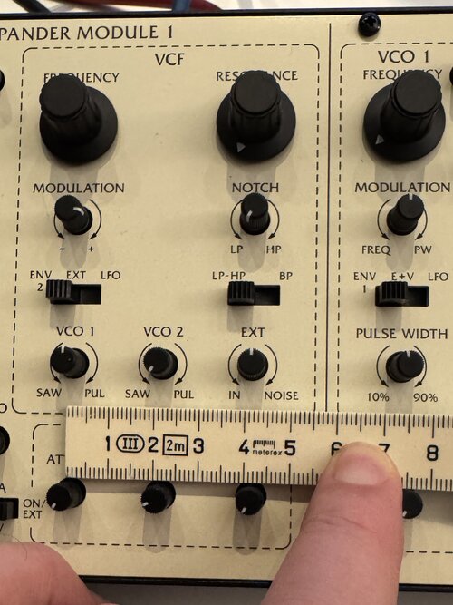

Man, hätte ich die großen Kappen gern für den OB-6 :) Würden aber wohl die Beschriftungen verdecken.

Wechseln möglich?
Dshaft 9mm passen bei den B Synths nicht durch die Bohrungen für tall trimmer (zumindest das untere Gewindenicht). (Edit: Beim syncussion hab ich die sense trimmer durch alpha potentiometer ersetzt). Am PCB wäre genug Platz, da trimmer und die andere Art an Potis den selben footprint haben. Technisch/mechanisch besteht kein Grund für die Wahl, also ist das eher ne Frage Ästhetik/Kosten.
Was easy ohne Umlöten ginge, wären sog. Tall trimmer topper, aber wenn der rausstehende Rest der Achse zu kurz ist… müsste man halt schauen.
