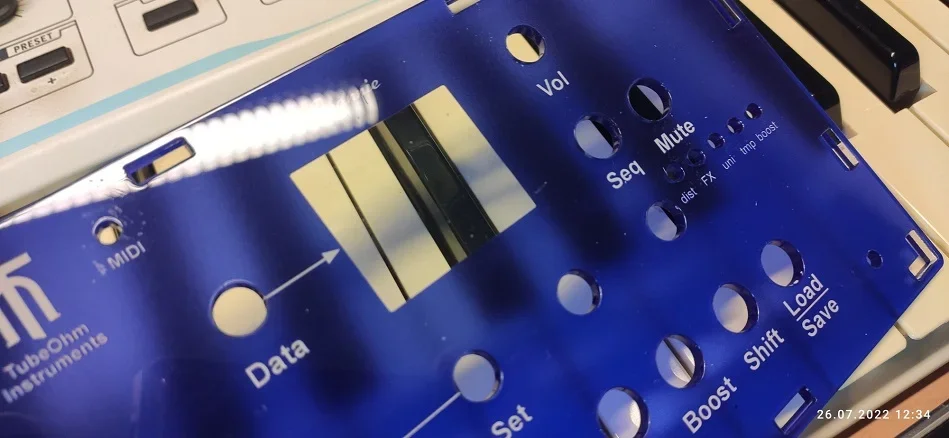

Hi alle, habe heute mal wieder neue Gehäuse bestellt. Diesmal auf besonderen Wunsch auch mit schwarzer
Frontplatte. Es gibt Frontplatten nun mit integriertem Fenster. Also alles eine Scheibe . Das blau sieht sehr gut aus .
Blöderweise hat die Post beide Muster gekillt . Ecken weg gebrochen .
Demnächst und für unsere UK Inselbewohner wird Thonk wieder ein paar Jeannies haben .
Hi all, I ordered new enclosures again today. This time, by special request, also with a black
front panel. There are now front panels with integrated windows. So all one pane . The blue looks very good.
Stupidly the post office has killed both pannels. Corners broken off .
Soon and for our UK islanders Thonk will have some jeannies next again .

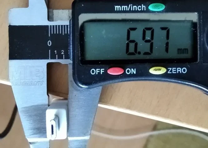

Hatte mir die Tage von Reichelt dieses Kabel bestellt :
Bekomme ich nicht in die Jeannie eingesteckt , da die Öffnung nur 6,44 mm in der Höhe beträgt .
Der Stecker hat aber 6,97mm .
Habe ich nur das falsche Kabel bestellt + wenn ja , welches würde besser passen.
Oder soll ich die Öffnung mit einer Feile erweitern ?
:dunno:
Hatte bisher zum Update immer das USB Kabel von meinem AMAZON Fire 4k TV Stick genommen.
Der Stecker ist einiges kleiner .
Aber jedesmal hinter den TV krabbeln wollte ich dann doch vermeiden .

Ich musste auch erst meine Kabelsammlung durchforsten, bis ich das passende Kabel gefunden hatte. Hätte ich eines bestllen müssen, hätte ich mich wohl durchs Warensortiment kaufen müssen... :xencool:

Die Öffnung für den USB Anschluss ist 11.0 x 6.58mm. Du kannst versuchen, es vorsichtig aufzufeilen (nicht einspannen da Material leicht zerbrechlich), oder einen passenden USB Stecker suchen.

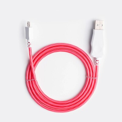

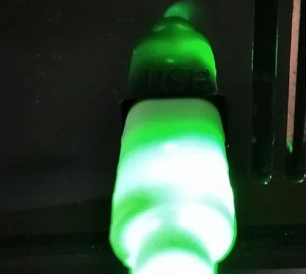

11,99 Euro für den Adapter von Amazon ist mir dann doch ein wenig zu teuer.
War heute morgen im örtlichen 1 EURO-Shop und habe dort ein passendes Kabel gefunden. Ist zwar nur 1m lang aber dafür ist der Stecker beleuchtet.
Habe die Öffnung noch mal genau nachgemessen = 11,0 x 6,45mm ! Da gibt es wohl Fertigungs - Toleranzen.
Zitat von @rolfdegen : USB Anschluss ist 11.0 x 6.58mm

Asche auf mein Haupt . Ich hatte mein Kabel vom Türken meines Vertrauen oder von Action. Hatte das Loch extra größer gemacht. Habe grade mal nachgeschaut, der eigentliche Stecker ist genormt, nicht aber wie groß/breit er ist. Mein Stecker am Plastik ist 5,7x10,6 mm. Und den habe ich als Maß für das Loch genommen. Bitte auch nicht am Plexiglas rumfeilen sondern wenn, dann am Stecke des USB Kabel.
Am einfachsten ist es, sich so ein 1 € Kabel auf dem Flohmarkt oder Action oder auch Ebay zu besorgen.
Ich schaue mal das ich ein paar Kabel in den Shop aufnehme. Beim nächsten Batch der Gehäuse wird das Loch einfach größer geschnitten . Das ist wohl das sinnvollste.
