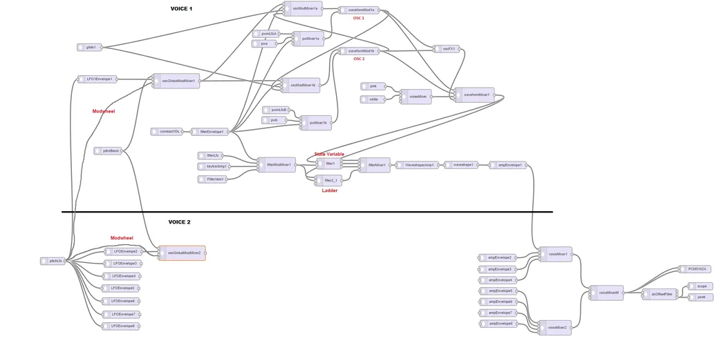

So mal ein paar Neuigkeiten. Habe eine neue Firmware und teste grade . Aktuell hat LFO1 nun ein fade in und eventuell ein fade out . Heißt das nach einer einstellbaren Zeit der LFO auf die VCOs einwirkt .
Das Ganze sogar polyfon. Jede Stimme hat die eingestellte Verzögerung. Der LFO ist allerdings mono . Jetzt ist es sogar möglich bei laufendem Sequenzer nur die Leadstimme mir einer verzögerten Modulation zu versehen während die anderen Oszillatoren nicht moduliert werden . Eventuell kommt noch ein Fade out . Dieses lässt den LFO wenn die Taste losgelassen wird mit einer einstellbaren Zeit ausklingen.
Aach ich habe noch was vergessen . Jeder Oszillator hat jetzt ein eigenen PWM Modulator . Die Geschwindigkeiten der PWMs können jetzt einzeln eingestellt werden . Sound kommt gut .
