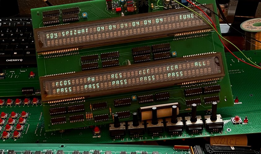

VFDs sind chic, haben aber einen großen Nachteil: man kann da keine Helligkeit regeln (ich hatte mehrere Synths mit so einer Anzeige und bei keinem ging das). Das kann bei Nutzung auf der Bühne oder im Freien, besonders bei entsprechendem Sonnenlicht, zur Unlesbarkeit führen (BTDT).
Die Noritake VFDs habe ich mir schon angeschaut. Da lässt sich sogar die Helligkeit einstellen. Aber: es sind "normale" Punktmatrix Displays wie wir sie von überall her kennen. So richtiges 80s Feeling kommt damit nicht auf, da müssen schon die alten Starbust Displays rein, wo die Zeichen aus 14 Segmenten gebastelt werden. Und einzeilig bekommt man die sowieso nicht mehr. Hier in meiner Entwicklungsversion habe ich mal VFDs verwendet (die aus den Ensoniq ESQs ).
Na und 390€ nur für Displays mit etwas mehr Charme als OLED?

Schön sind die schon. Ich würde in einem „täglichen Instrument“ jedoch das nehmen was langlebiger ist.
Das spräche eher für die VFD….
Weiß nicht. Die VFDs von Roland (JX-8P, JX-10, MKS-70), Oberheim (Xpander, Matrix-12) und den Ensoniqs geben mittlerweile ihren Geist auf und es gibt Ersatzlösungen. Bei LCDs geht dagegen, wenns nicht eine Rolandsche Billig-Sonderversion ist, eher die Beleuchtung (EL-Folie, CCFL) kaputt und nicht das ganze Display. Bei den Ensoniqs ist der Ersatz schwieriger, weil das Spezialversionen sind, bei Roland und Oberheim nicht.
Aber keiner weiß wie lange aktuelle OLED wirklich halten. Also wenn es ein OLED werden soll. Das sind aber alles Details. Hauptsache es klingt richtig!
OLED halten laut specs 60-100.000 Stunden.
Das ist aehnlich wie bei LCDs.
Entscheidend ist bei den Laufzeiten wie bei Elkos, die Betriebstemperatur.
OLEDs find ich persönlich schöner, klar und deutlich ablesbar. Cons sind Stromaufnahme und Kosten. Wichtig ist bei den OLEDs das sie eine gute separate Spannungsversorgung haben/extra Rail oder zusätzliche Filter, das sie im Gegensatz zu LCDs sehr rauschen/ripple erzeugen können.
Sehr gut zusammengefasst :) Genau alle diese Maßnahmen musste ich umsetzten, um die Störgeräusche von den OLEDs kleinzuhalten. Ich kann in die Geräte sowohl LCD, OLED als auch VFDs einbauen. Bin aber erst einmal mit dem Hersteller der OLEDs in Kontakt getreten. Die Dinger gibts nicht in Massen, zumindest nicht in weiß.
