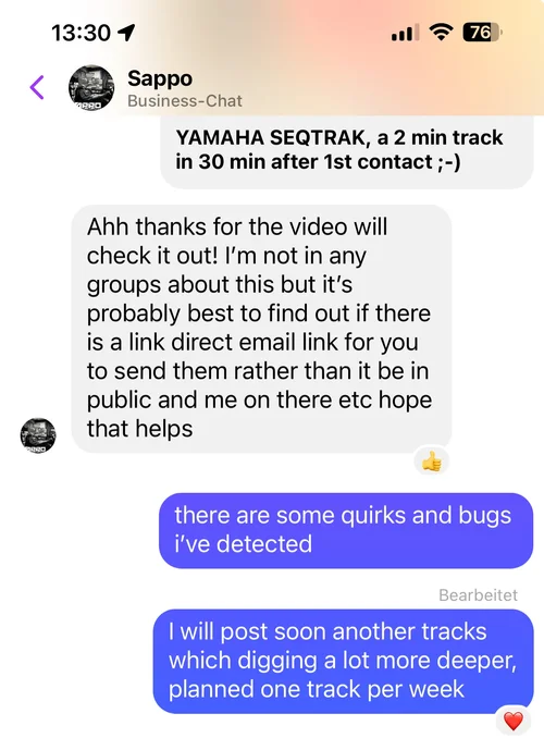

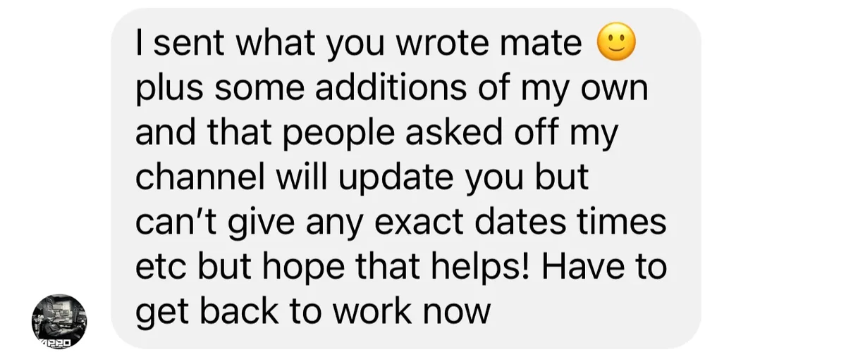

aufgrund beides recht gut besuchten Videos mit dem 2 Minuten Jam habe ich heute persönlichen Zugang zum dem internen Yamaha Business Support bekommen (Sappo - der auch die Tutorial Videos gemacht hat)
. Jemand hat mich dort connected. er wird sich kümmern und das direkt intern platzieren.
ich habe folgende Bugs und Feature Request gepostet. Da es kein offizielles Forum dafür gibt, könnt ihr gerne hier die Liste ergänzen im Laufe der Zeit/
bugs:
- show battery level, while loading
- the 5th sample key lags (not correctly placed?)
- no count in record (only for sampling?)
- setting for panorama for each 7 samples doesn’t work
- the app doesn’t connect (2,4 Ghz)
feature requests:
- double the pattern length should copy the notes also (will Shift/all knob?)
- Count in Record! if its not a bug
- sample record should starting also when playing, so loops can be recorded sync to temp an pattern length
- live monitoring for line in (to add the fx of the sample part)*
- *record line in with added fx
- loop mode either slice play support
- midi thru play, to play connected synths via external midi keyboards
questions:
will it be possible to edit more deeply the AWM parts? at now it’s very limited

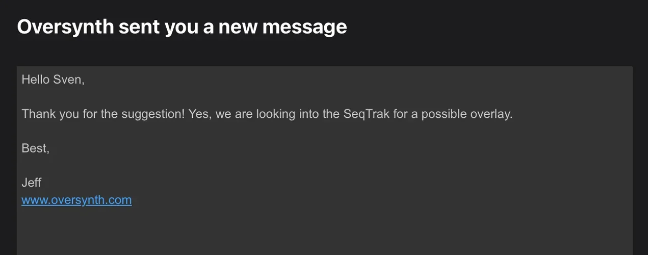

ich stehe jetzt im direkten Kontakt mit Sappo, der für Yamaha Promotions macht und der eng Kontakt zu dem Entwicklern hat.
Übrigens habe ich auch Post bekommen von dem Overlay Hersteller Oversynth:
M.i.a.u.: lunaman06, Rookie2 und microbug
