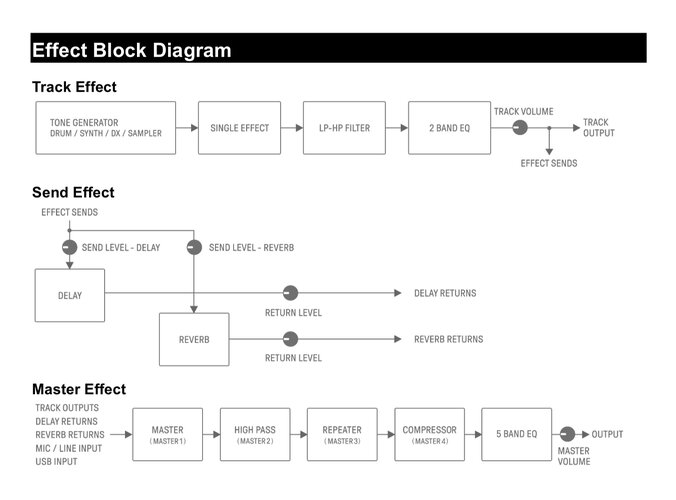

  • Seqtrak: Pro Track ein Effekt, zwei Send-Effekte (Reverb, Delay) und ein Mastereffekt. (wie von @klangsulfat richtig angemerkt: "Es sind mehrere Mastereffekte und jede Spur hat ihren eigenen EQ")
Es sind mehrere Mastereffekte und jede Spur hat ihren eigenen EQ, das sollte man bei einem Vergleich mit dem Move nicht vergessen:
Du hast recht. Filter und eq sind auch noch dabei.
