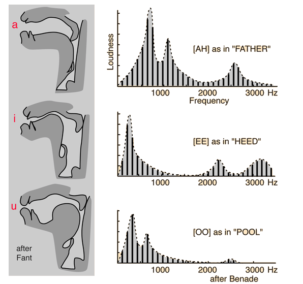

Bandpässe deshalb, weil die menschliche stimme im Frequenzbereich nunmal sehr eingeschränkt is? Also einfach das zur verfügung stehende frequenzspektrum sowohl nach oben, als auch nach unten hin begrenz is?
Britzel! schrieb:
Noch eine allgemeine Fragen.. bin immer an den Hintergründen interessiert: :)
Das ist praktisch eine vereinfachte Version der Resonanzen (Peaks, Formanten), die beim bilden der Vokale in den oberen Luftwegen entstehen...
Da Stimmen in unterschiedlichen Klangfarben und Tonhoehen vorkommen, sind es die Formanten, die unser Gehirn als charakteristisches Merkmal fuer die Erkennung von Vokalen und Instrumenten verwendet...
wow spitze! danke für die Erklärung :) Hast du die Grafiken von einer site? wenn ja, gibts nen Link dazu? :) so sachen interessieren mich deftig^^
