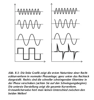

Phasenverschub hört man nur in Relation zu nicht verschobenem Signal. Unser Gehör ist nicht in der Lage einen Phasenverschub zwischen Grundton und phasenverschobenem Oberton zu hören (das ist nämlich das, was bei einem Filter passiert, wenn der Grundton auf der einen Seite der Kennfrequenz ist und der Oberton auf der anderen Seite der Kennfrequenz). Weder im Klang noch im der (theoretisch denkbaren) veränderten Transientenwahrnehmung.
Ich darf eine Grafik aus mein eigenen Buch als Erläuterung nutzen:

Das ist mir völlig klar. Aber das Probem ist, dass bei einem Frequenzgemisch die Wellenlage einiger Frequenzen sich ändert und somit sich die Summe der Signale also die finale Wellenform sich auch verändert. Allerdings nicht bei einem reinen Klang, sondern einem Mix verschiedener Klänge. Im Bassbereich ist das hörbar. Das gleiche Filter linearphasig oder nicht-linearphasig macht einen merkbaren Unterschied.
Im Studium haben wir genau dieses Experiment aus deinem Buch auch gemacht und da habe ich tatsächlich keinen Unterschied gehört.
Oder verstehe ich da was ganz falsch?

Auch bei einem Mix von Klängen hörst Du keinen Unterschied. Nach Deiner Theorie müsste man einen 100%-Wet-Phaser hören, sobald man nicht nur einen puren Saw durchschickt sondern ein Musiksignal. Tut man aber nicht.
Kannst du mir das nun erklären? Meinst du einfach dass es sich auf der Phasenachse [° grad] verschiebt statt auf der Zeitachse?
Das Problem ist ja eigentlich dass Phasen"verschub" der falsche Begriff ist. Man müsste von Phasendrehung oder "anderer Phasenlage" reden. Das Bild in meinem Buch ist absichtlich so gezeichnet, dass die Signale mit anderer Phasenlage trotzdem zum gleichen Zeitpunkt beginnen. Sie bewegen sich zwar anders aber weiterhin im gleichen Moment - nicht verspätet.
Und wenn man das ganze doch als Modell per Zeitverschub betrachten würde, dann kommt man auch ganz schnell darauf, das da was nicht stimmt:
Bei 1Hz entsprechen 90Grad Verschub einer Verzögerung des ursprünglich gleichphasigen Signals um 250 Millisekunden. Bei 10Hz entsprechen 90Grad Verschub einer Verzögerung von 25ms. Der "Verschub" bleibt gleich aber die Zeit die man (modellhaft) verschiebt, ändert sich.
Stimmt da hast du eigentlich Recht... komisch. Und was höre ich für einen Unterschied bei den Filter? Beispiel Bass.
Stimmt! Es wirkt sich auf der Zeitebene aus. Aber genaugenommen ist es die Phase eben die sich verschiebt. Hast du Recht. Sorry fürs falsche benamseln. Und danke für die Aufklärung.

es macht nicht den eindruck, dass du das wüsstest oder ob es dich überhaupt interessiert, du bringst eigentlich nur noch mehr verwirrung rein.
du widersprichst gerade generationen von mathematikern und programmierern, die sich die letzten 50 jahre einen wolf gekämpft haben um dutzende verschiedener filtertypen mit verschiedenen eigenschaften zu basteln.
warum gehst du davon aus, dass man die phasenveränderung eines filters nicht hören würde? hast du das mal probiert? und z.b. einen assymetrischen FIR gegen seine symetrische variante verglichen?
dein vergleich mit einem delay, gemessen in millisekunden ist quark. niemand interessiert sich für die laufzeit in millisekunden bei einem nicht phasentreuen filter, da die laufzeit frequenzabhängig ist - man spricht da auschließlich von degree (oder von mir aus von radians)
mal davon abgesehen, dass du vor allem übersiehst, dass EQs - und darum geht es hier - im regelfall das gefilterte signal mit dem original mischen, und das ist genau die situation bei der die ganze sache besonders interessant wird.
Das mach auch Sinn. Unser Ohr zerlegt ja das Audiosignal nicht per Fouriertransformation in die einzelnen harmonischen Schwingungen (also den Sinuswellen). Wir hören ja immer nur das eigentlich physikalische Signal das aus der 1. Zeile von Unten in deinem Bild. Da ist nix mit Phasenverschub.
fanwander schrieb:
Was mich nur echt wundert ist, dass wir das Rechtecksignal und das komische Signal rechts daneben als gleich empfinden. ich hätte gedacht das die rechte Seite in dem Bereich "Timbre" fällt. Wie in ich schicke Rechteck durch Holz.... Gitarre, schicke Rechteck durch Wasser ... Walfischsound..
Das Beispiel Phaser ist vlt auch falsch gewählt an dieser Stelle. Der wird ja erst dadurch zum Phaser wenn er wederr bei 0% noch bei 100% wet liegt. Ohne Phasenunterschiede kein Phaser, keine anderen Wahrnehmung im Sound, 0%=100%=0 Effekt.
Aber die Phasenverschiebung aus dem Buch erreicht man wenn ich nicht total falsch liege zb durch Dispersion. Also wenn du irgendeine Wellenform durch Material jagst, jetzt kommt wieder die Fourieranalyse, werden die einzelnen Bestandteile des Signals abhängig von ihrer Frequenz unterschiedlich stark vom Material gedämpft, auf der anderen Seite kommt dann so ein komischen Rechtecksignal raus.
Ein Filter simuliert ja so was ähnliches. Wie beim Filterhouse, wo man denkt man hört Musik aus dem Auto von neben an. Wie im echten Leben wo Materialen die Frequenzen dämpfen also herausfiltern ist so eine Filter oder EQ das gleiche.
So kann man sich vermutlich auch das Ringing erklären.

Warte mal. Das stimmt doch nicht. Beim Phaser ist der Punkt, dass es eine ständige dynamische Veränderung ist. Deswegen habe ich phasing. Beim EQ ist die Veränderung aber statisch. Das heisst der Sound verändert sich doch und hört sich aber nicht als 100% Wet-Phasing an!
Dann dreh einfach die Modulation ab. Du hörst keinen Unterschied zwischen 100% Dry und 100% Wet. Nur bei Mischwerten hörst eine Veränderung des Signals - egal ob moduliert oder nicht. Unmoduliert klingt halt nasal, moduliert klingt ständig anders nasal.
