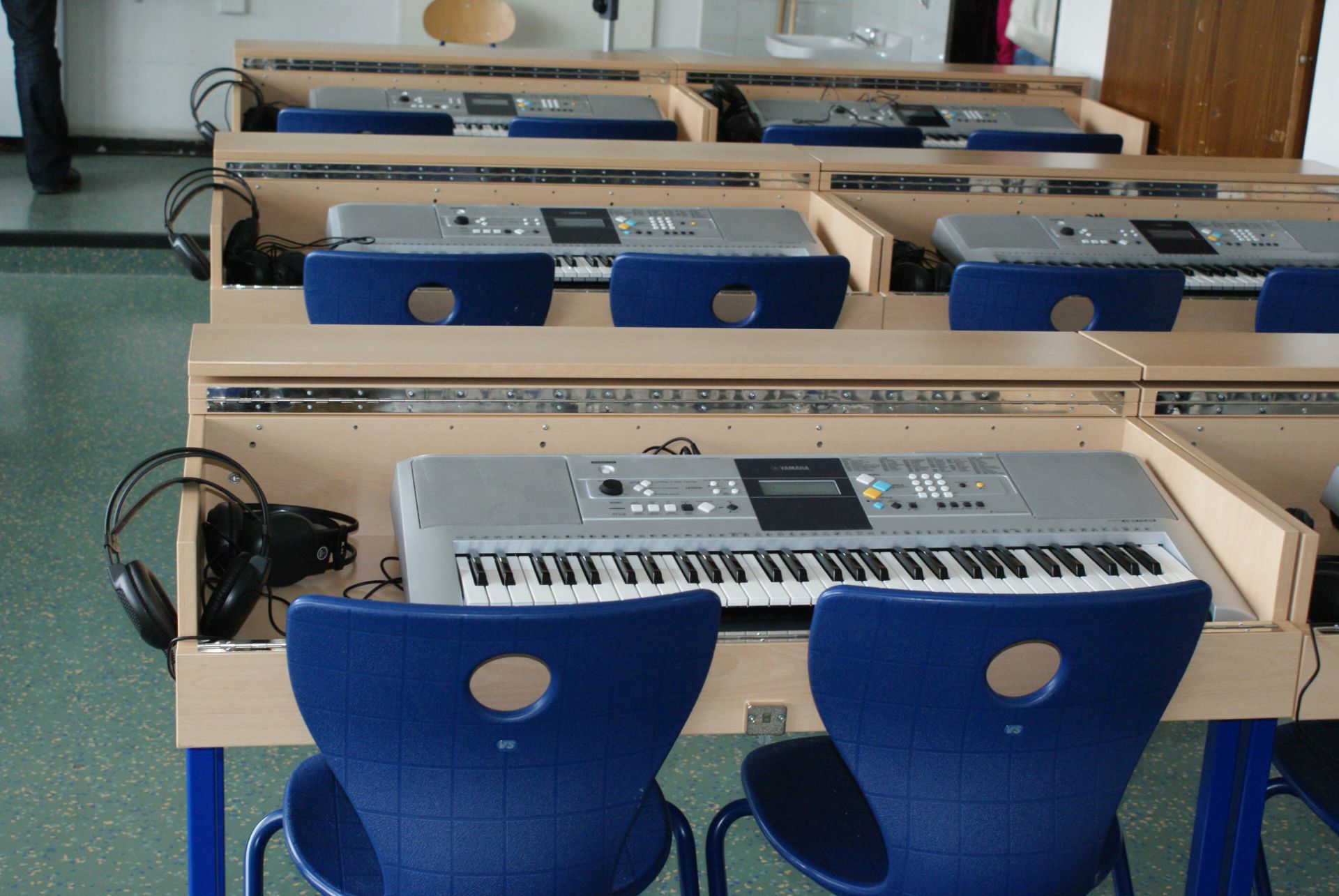

Je 2 Keyboards per MIDI-Merger an je ein Modular-System:
:P
Für jedes Modular-System je ein Aktivlautsprecher, und man hätte sowohl 8 unterschiedliche Klänge gleichzeitig als auch Modular-Polyphonie! :)
Alles für die Kinder. :phat:

Dein Klassenraum-Bild lässt mich erschauern. So sehen moderne Unterrichtsräume schon lange nicht mehr aus. In meinem Raum gibt es vorne, wo die Kreide-Tafel ist, nebeneinander eine Smart-Tafel und einen akustischen Steinway-Flügel ... und die Tische stehen in einem freundlichen großen U, in dem alle Schüler sich gegenseitig sehen können und die Aufmerksamkeit nicht nur auf den Lehrer gelenkt ist.
Das Bild habe ich ergoogelt. Ist von hier:
Bild-Upload wahrscheinlich November 2023. Wann fotografiert wurde, könnte ich jetzt nicht sagen.

@Horn kannst du evtl noch sagen, wieviele Schulstunden du für das Thema zur Verfügung hast?
Meine Frage weiter vorn hattest du wohl überlesen.
Wieviele Unterichtsstunden sind denn insgesamt für das Thema Synthese vorgesehen?
Wird das Thema als Teil eines größeren Themenkomplex behandelt, bzw sind da noch weitere Stunden für angrenzende Themen geplant?
Wenn du viel Zeit hast, kannst du ganz anders ausholen, als wenn nur wenig Zeit zur Verfügung steht.

Zu Deinen Fragen bzgl. Schule: Es geht mir hier in diesem Thread nicht um eine bestimmte Unterrichtsreihe, sondern die Frage ist allgemein gestellt nach Wegen zum Erlernen von Synthese - altersunabhängig. (Dass ich auch mit den Schülern in der Schule mit Synthesizern arbeite, habe ich am Rande erwähnt, aber hier den Aufbau und Umfang der einzelnen Unterrichtsreihen und ihre Einbettung in andere Themen, Lernziele usw. zu erörtern, würde wirklich den Rahmen sprengen.)
Um es kurz zu fassen, ich denke eine gesunde Mischung aus theoretischem Basiswissen und praktischen Übungen mit Hard oder Software.
Nur vorführen am Lehrertisch wird nicht jedermanns Aufmerksamkeit triggern.
Der Post von @wirkel geht meiner Meinung nach auf wichtige Fragen ein, die entscheidend dafür sind, wie man so einen Workshop inhaltlich aufbaut.
Als Kernfragen erscheinen mir, zwar Elektromusik-Newbie, aber allgemein mathematisch/musikalisch/physikalisch (mmp) affin:
Zielgruppe und Didaktik:
Welche Kompetenzen möchte der Teilnehmer nach eigener Aussage in dem Workshop erwerben?
Welche Kompetenzen soll der Teilnehmer in dem Workshop erwerben?
Welche mmp Kompetenzen bringt der einzelne intrinsisch motivierte Teilnehmer mit?
Welche mmp Kompetenzen sind für das Lernangebot als Vorraussetzung notwendig, welche hilfreich?
Welche notwendigen mmp Kompetenzen sollen im Rahmen des Lernangebots (zu Beginn) erworben werden können?
Methodik:
Was wird für s.o. mindestens gebraucht (Hardware, Software, Räumliches, Zeitliches,...)?
Meines Erachtens nach ging es hier nicht nur, aber stark um Methodikfragen und wenig um Zielgruppe/Didaktik.
Schule ist dann nochmal ein besonderer Fall, insbesondere bezüglich Motivation, Voraussetzungen, aber auch besondere Möglickeiten, z,B. interdisziplinäre Projektwochen.
Dann würde ich meinen Vorschlag zum zu verwendenden Instrumentarium leicht abändern: Man fängt mit einem analogen Modular-System, wie oben beschrieben ein Modul nach dem anderen, und wechselt dann nach der Basis (VCO, CV, VCA, GATE, ADSR, VCF, LFO genau in der Reihenfolge) auf eine virtuelle modulare Implementation um dann zB den Übergang von der LFO-Modulation zur FM hinzukriegen. Bei einem analogen Hardware-System wird die Hardware zu 95% zu ungenau sein, um befriedigende Ergebnisse zu erzielen, daher eben wechsel auf die Software-Ebene.
Der Wechsel auf die Software-Ebene hat zudem den Vorteil, dass man nur für die erste Einführung ein kostspieliges Hardware system benötigt, die weiteren Gruppenübungen dann aber an eher günsteiger Software machen kann.
