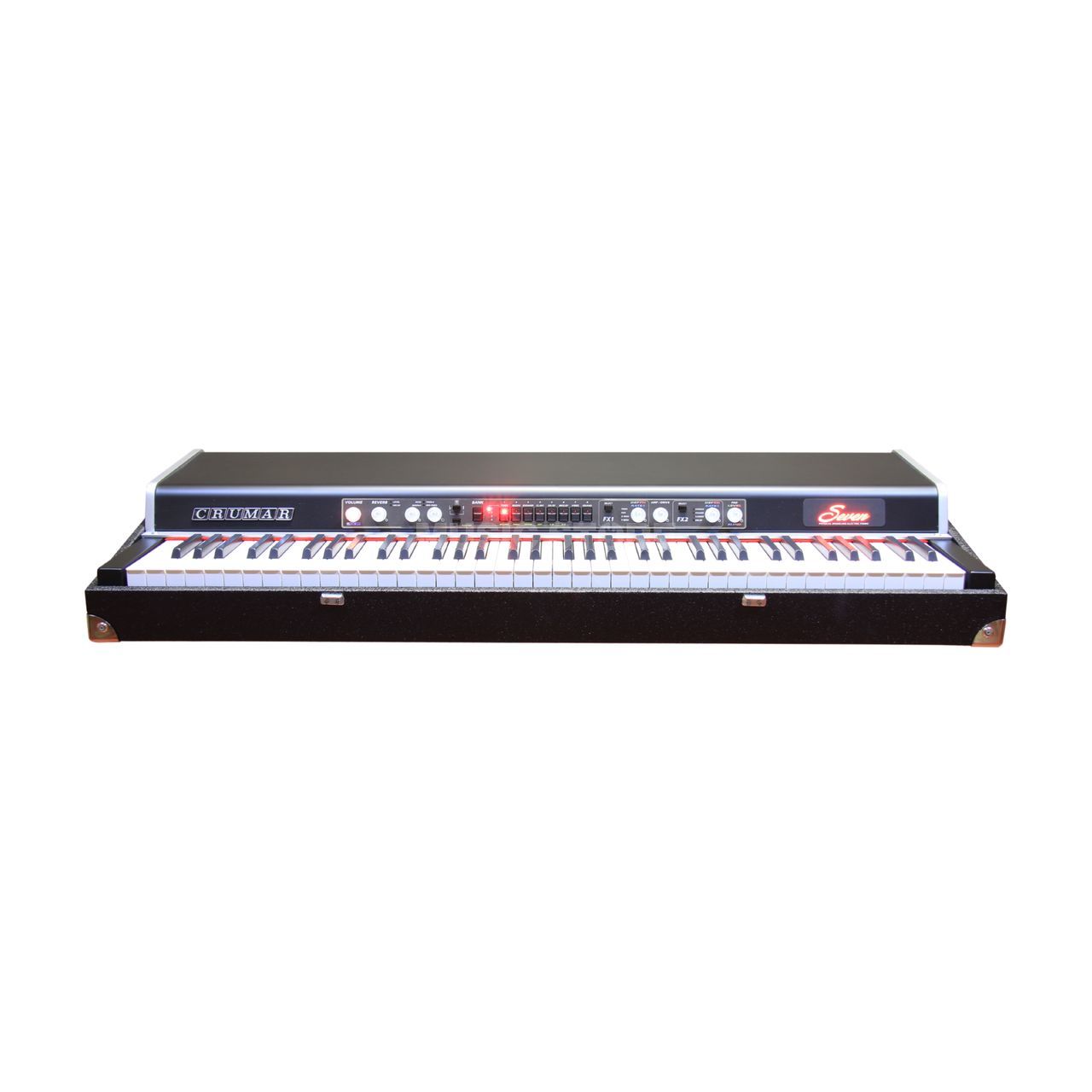

Also vom Design her finde ich das Crumar Seven am schönsten.
Hat aber wahrscheinlich ein TP100 Fatar Tastatur, die ist ja nicht jedermanns Sache. Ansonsten ist das Reface wirklich klasse, aber müssten die Yamaha CP Modelle CP73 oder 88 nicht die gleichen Sounds wie im Reface haben? Die finde ich auch sehr interessant...
Ich sag mal so Design und Tastatur fand ich Ok, aber insgesamt eben kein Rhodes Ersatz, klingt unnatürlich nach kurzer Begeisterung
