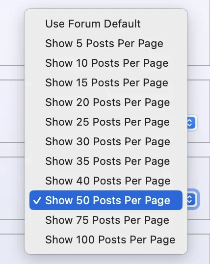

Am besten das erste passende Posting verlinken, nicht die Seite. Ich finde in deinem Link nichts. Je nach Einstellung der Postings pro Seite ist Seite 37 was anderes zu sehen.Bildschirm­foto 2023-01-27 um 17.52.19.png

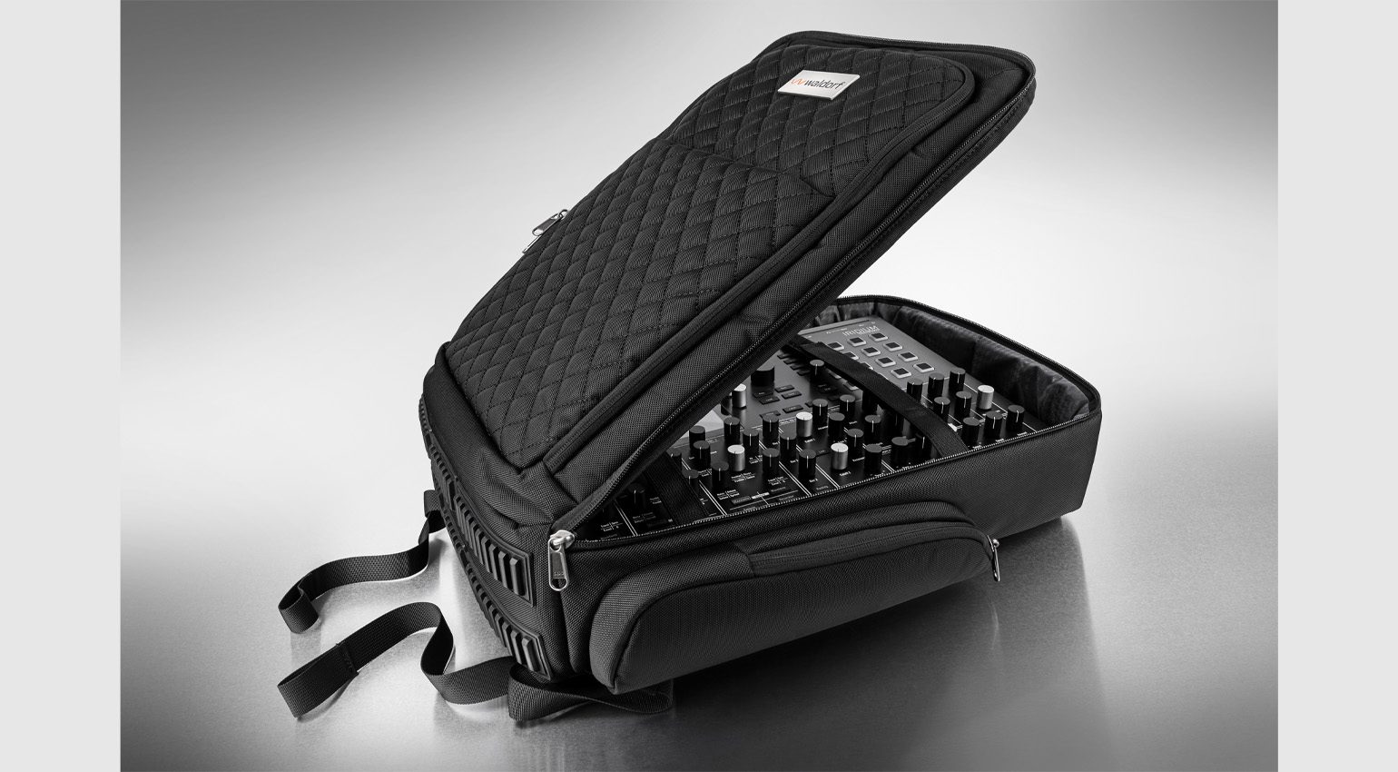

Den M gibt es jetzt offiziell auch mit 16 Stimmen.
und sone Tasche dafür… wo auch ein Iridium oder Kyra rein passen wird.
Waldorf M 16Voice: 2308.- Euro (UVP)
Stimmenerweiterung M Voice Expansion Upgrade für bisherige M's 699.- Euro (UVP).
Waldorf M Backpack 135.- Euro (UVP)
