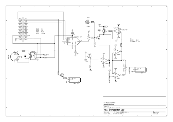

hiho,
grad entdeckt...
breche grad den VCO herunter auf mono um per arduino-MIDI-DAC anzusteuern.
1. der VCO soll mit +-9V laufen, spannungsfall über modularstrom zu gross.
2. der DAC kann nur 5V - würd die 1V/Okt. gern reduzieren auf 0,5V/Okt. um nen opv zu sparen. Den Basiswiderstand reduzieren?
3. die CV besteht nur aus note vom DAC, TUNE & InitFreq.
4. Statt CA3046 verwende ich zusammengefügte 2x 2N3904.
Vermisse ne Kalibrieranleitung...
funktioniert soweit, nur die Temperaturdrift nicht korrekt mit dem Glied: CV-Transistor, OPV, Referenztransistor.
Stimmung konstant zw. 20-30°, heisser wirds höher, kälter wirds tiefer - bei -4° (Kälteakku) eine grosse Terz.
Hat jemand eine Idee? Möchte dieses Prinzip in anderen VCOs einsetzen.
gerade die temp.-ko bei nem anderen typ VCO probiert - funktioniert, aber im 10s-Regelzeitbewreich ;-)
Wie schon weiter oben beschrieben, müsstest du für den Basis 1k einen Tempco verwenden oder die beiden Transistoren beheizen. Warum überhaupt einen analogen Expo ? Nimm doch einen MCP4922, oder noch einfacher gleich einen 16bit DAC und steuere den VCO core mit einer linearen Konstantstromquelle an. Dann bist du die Expo Probleme los.
