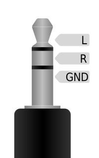

Du musst für die Ausgänge Stereoklinkenkabel nehmen: Lt. Anleitung werden der rechte und der linke Kanal auf Spitze und Ring der Stereo-Klinke geführt.

Sorry, ich weiß nicht, was ein Insertkabel ist. Lt. Anleitung liegt der Stereo-Output an beiden Ausgängen (jeweils Stereobuchsen) an. Du brauchst ein Stereokabel, doch das Signal von Eingang A wird immer invertiert.
