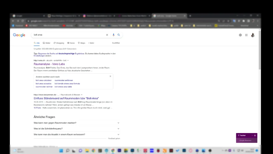

Magst Du mal erklären was das ist? Wenn ich das google bekomme ich nur lauter Schrauben angezeigt.
Ich komme immerhin bis zu einem Fußballstadion in Finnland :lol:.
In Bolton bei/nordwestlich von Manchester scheints noch eine Bolton Arena zu geben

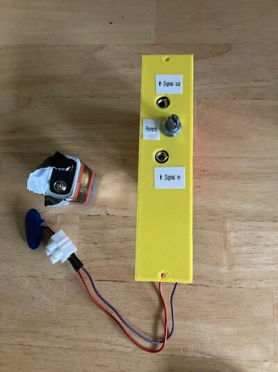

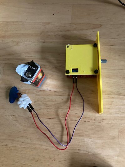

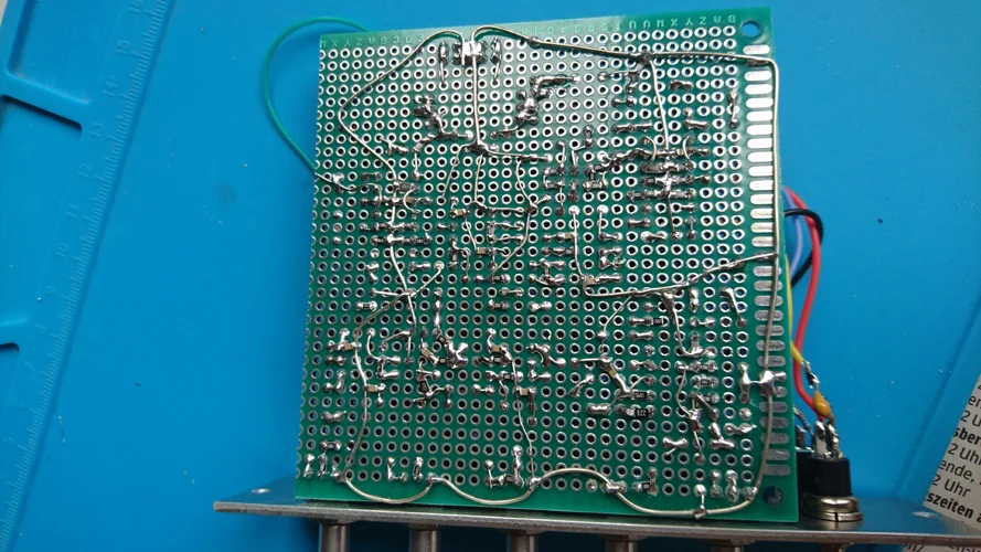

zum Behringer100 System hab ich als Anfänger ein Reverb-Modul gebastelt. Standard 50x50 Platine mit klassiker-PT2399. Mono-Klinkenbuchse und bißchen 3D- Druck; nicht ganz genau und die Abstandshalter waren alle, aber macht was es soll. Manko der Platine: schwächt das Eingangssignal enorm ab. 6 Einbaueinheiten nötig; wäre noch Platz für ein weiteres Modul - passt dann aber nicht in das schräge Behringer-Rack rein. Reverb2.jpgReverb1.jpg
Coole Sache! Habe mir selbst bei dem PT chip die Zähne ausgebissen (Monotron Delay Umbau)…
Warum machst Du 9v Batteriebetrieb?
Magst Du denSchaltplan teilen?

Danke für den Kommentar.
Die Platine (Dollatek) gibt´s fertig in diversen Varianten für 5€, soweit ich gesehen habe alles gleiche numerale Bestückung und auch in SMD Ausführung
- per Suche sind etliche Schaltpläne für jedermann zu finden, wo auch der Unterschied zwischen Echo, Reverb und Delay-schaltung ersichtlich ist. Im Prinzip alles schon mal dagewesen.
Fraglich, ob das Verbauen von vorgefertigten Einzelschaltungen zu Selbstkosten und das interdisziplinäre Restkonstrukt (3D Druck) noch zu klassischem DIY / oder "Make" zählt ;-).
9V ist nur zum Test; Spannung von der Resterampe - noch 8 V über.

Klassisches Google-Problem: wenn man bei Sequencer.de und Google eingelogt ist und somit ein Google-Cookie hat, das mich als Synthfreak kennt, dann krieg ich auch auf der ersten Seite diesen Treffer. Wenn ich auf einem Browser ohne Google-Login und Sequencer.de-Cookie bin, kriege ich die Schraubgewinde-Treffer.

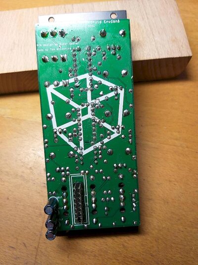

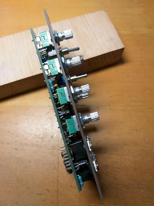

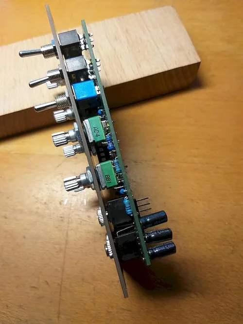

Hallo,
ich hab letzte Woche beim Rumräumen ein CubuSynth ADSR Leiterplatte+Panel gefunden... Am Sonntag habe ich dann geschaut ob ich alle nötigen Bauteile da hab. Das hatte ich und es ging los...
So sah es dann am Abend aus:
Inbetriebnahme und Test stehen noch aus... Mal sehen was ich noch so finde... :xencool:
Gruß
Werner
Ja-Nein-Ja
also
Ja - es ist der envgen8 chip
Nein - der ist nicht von alfa
Ja - der ist von electric druid
Ich hab bei meiner Antwort nur das envgen8 gelesen, dass da noch alfa stand, hab ich gar nicht mehr registriert, weils für mich dann scho klar war...
Gruß
Werner
Oops, erwischt....
Stimmt. Electric Druid vertreibt allerdings viele Alfa Chips, der Envgen8 scheint eine eigene Entwicklung zu sein.
@werner_d : Hoffentlich hast Du schon die envgen8C-Variante verfügbar gehabt. Mein erster Selbstbau war noch mit 8B und der hatte die unangenehme Eigenschaft, beim Neustart/Einschalten immer im Loop-Mode zu sein, egal wie der Schalter steht. Habe ewig nach dem Fehler gesucht, bis ich zufällig den Hinweis im Forum gefunden habe, das dieses Verhalten erst mit der 8C version behoben wurde. Der Rest war dann easy....

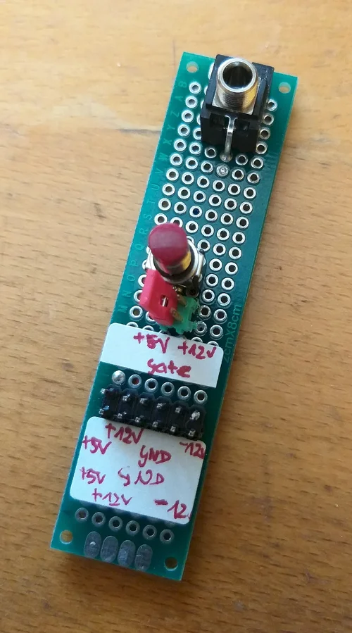

Hallo,
ich hab mir gestern abend noch schnell einen "Gate-Simulator" gebaut.
Der Taster ist ein 1xUm der in Ruhe 0V "ausgibt". Gate kann man über den jumper als 5V oder 12V wählen.
Gruß
Werner
