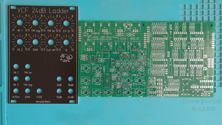

Habe länger nichts mehr gebastelt, will aber mal wieder was anfangen. Bei digitalen Sachen und SMD ist die Beschaffung von Bauteilen schwierig geworden und so werde ich mehr Hole Through Module bauen. Muss dafür noch die Teile bestellen vor allen Dingen viele BC550/BC660 Transistoren zum Paaren.

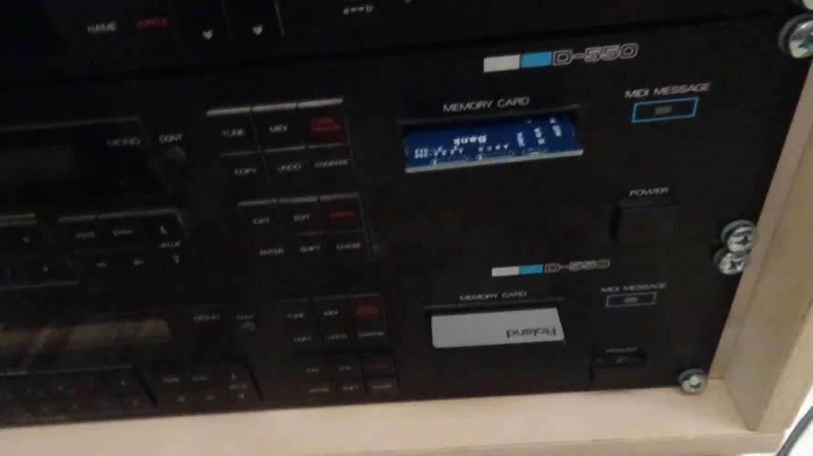

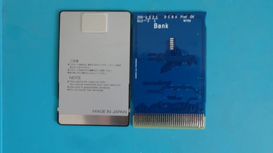

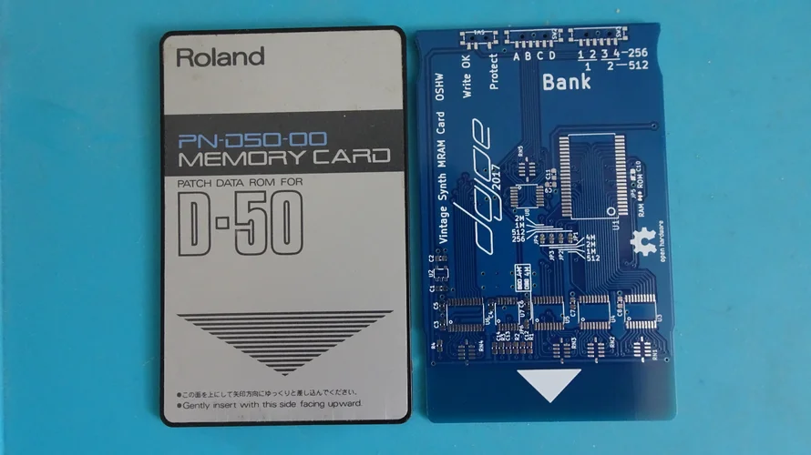

Habe mir noch für meine zwei D550 Ram Platinen mit bestellt, weil ich es in den letzten Monaten irgendwie verschlafen hatte, fertige zu bestellen. Jetzt geht es noch um das Sourcen von den Bauteilen. Ende Juli bekomme ich die letzten.

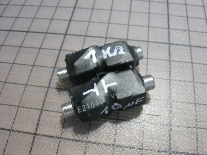

Ein 1K-Widerstand bzw. ein 10µF-Kondensator zum dazwischenschalten? Kenne ich beim (Ciat Lonbarde) Rollz-5, aber bei Euro? Wie verwendest Du die Dinger?
Die kommen einfach in den Signalweg. Hatte ich mir gebaut um den Output meines Tone-Signals etwas zum Event (Ratking) zu entkoppeln, als ich Versuche zur Envelope Follower-Funktion zu machen.
(Bei den ersten Versuchen habe ich einen Wasp Filter mit einem Impuls angeregt und von diesen direkt in den EVENT rein gegangen. Beim munteren Drehen am EVENT ging mir mein Netztteil ständig in den Notoff. Ich wollte dann zwei möglich Ursachen damit aus schließen. Ich bin dann aber auf eine andere Tonquelle gegangen.)
Einmal als Strombegrenzer und einmal um DC-Anteile (Gleichspannung) aus dem Signal raus zu nehmen. Dies Teile können als "Ergänzung" von Modulen gesehen werden, die insbesondere im DIY-Umfeld oft gewisse Bauteile am Ausgang weglassen. Idee kam von Syn DIY Guy "SDIY Class # 5 - Pocket Passive Patch Pals and the JFET Delight".

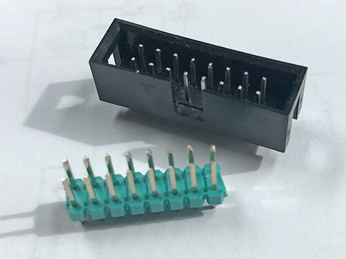

Ich hätte viel zu viel Schiss, diese Boards ohne richtige Wannenstecker zu betreiben. Die Gefahr, im Halbdunkel, um die Ecke und wenns schnell gehen muss, einen Stecker zu verpolen, wäre mir viel zu groß ...
Meines Wissens sind die Euro-Stecker nicht genormt, d.h. der Nubbel kann mal links und mal rechts sein. Wanne nutzt daher nur für eigene Systeme was, wo man sich an Regeln hält. Alle anderen machen das Licht an.

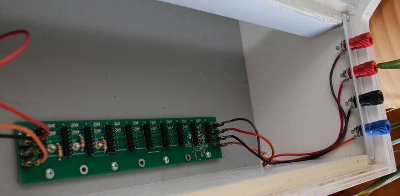

Letzes Wochenende sind meine Platinen für die Busboards gekommen. Leider habe ich vergessen die Schaltregler ICs zu bestellen, die kommen dann nächste Woche. Die zwei Boards ohne Regler habe ich bestückt und eingebaut. Wenn das fertig ist kommt mein Midi -> CV Modul dran. Es gibt jetzt auf meiner Webseite auch einen Artikel zum Thema:
http://bastelmap.de/modular/2022-06-18-case.html

Ja und Ja. Aber es gibt wenigstens "Nubbel". Wenn Du versuchst, mit einem Flachbandkabel in der Hand ins Innere eines fast voll bestücktes Rack zu greifen und ein zusätzliches Modul zu installieren, ohne den Stecker zu verdrehen, dann nützt Dir auch Licht nichts. Außer vielleicht eine Taschenlampe, in der Hoffnung, dorthin leuchten zu können, wo Du es brauchst ...
Ja, genau so mache ich das. Allerdings ist es bei mir eine olle Schreibtischleuchte.
Wenn ich selbst bauen kann, würde ich in 100% der Fälle den gekapselten Wannenstecker verwenden,
denn den kann ich nicht verpolen. Immerhin hat es auch Doepfer in der Version 6 geschafft, Busboards
mit diesen Steckern anzubieten. Andere Hersteller verfahren mittlerweile genau so.
Das war immer einer meiner persönlichen Albträume: Es muss schnell gehen, es gibt zu wenig Platz,
zu wenig Licht, man fummelt mit der Hand im Rack herum, um ein zusätzliches Modul zu installieren,
man schaut, wo die rote Markierung eines benachbarten Flachbandkabels endet und nach dem
Einschalten dann Spaß pur ...
Stimmt schon, dass die Wannen beim Zentrieren helfen. Muss ich halt genau schauen beim reinstecken :). Die Wannen sind halt mit aktuell ca 1,50/Stück auch recht teuer im Vergleich zu den einfachen Pin-Headern mit ca 13 Cent Stückpreis. Obwohl ich in China gerade mal 5 Platinen bestellt habe komme ich so auf ca 8-9 Euro Materialkosten je einfachen Busboard. (Ohne den 5V Wandler) Um so mehr Geld bleibt dann für fertige Module übrig, ich will ja auch irgendwann mal Geräusch bekommen und nicht nur den Lötkolben schwingen :cool: Selber bauen spart zwar viel Geld, kostet dafür aber ne Menge Zeit.
0,16€ bei Pollin.
Wenn ich schon Module für manchmal 300-400€ kaufe oder stundenlang so einen Westlicht Performer oder ein MI Elements zusammenlöte, kommt es ja dann eigentlich auch nicht auf 5€ an. Das mögen jetzt alles nicht die Rolls Royces der Steckverbinder sein. Aber steckt man auch jeden Tag 50x und das wochenlang hintereinander seine Module um? Mir ist das auch zu gefährlich ohne. Viele Module haben noch nicht mal einen einfachen Verpolungsschutz mit 2 Dioden. Meine Doepfer Gehäuse mag ich nicht unbedingt umbauen und lebe damit. Bei den Modulen ohne mechanischen Verpolungsschutz lasse ich die Kabel dran, bevor sie ausgebaut im Karton gelagert werden. Habe ich auch schon einen Tropfen Kleber an der Steckverbindung dran gemacht.
