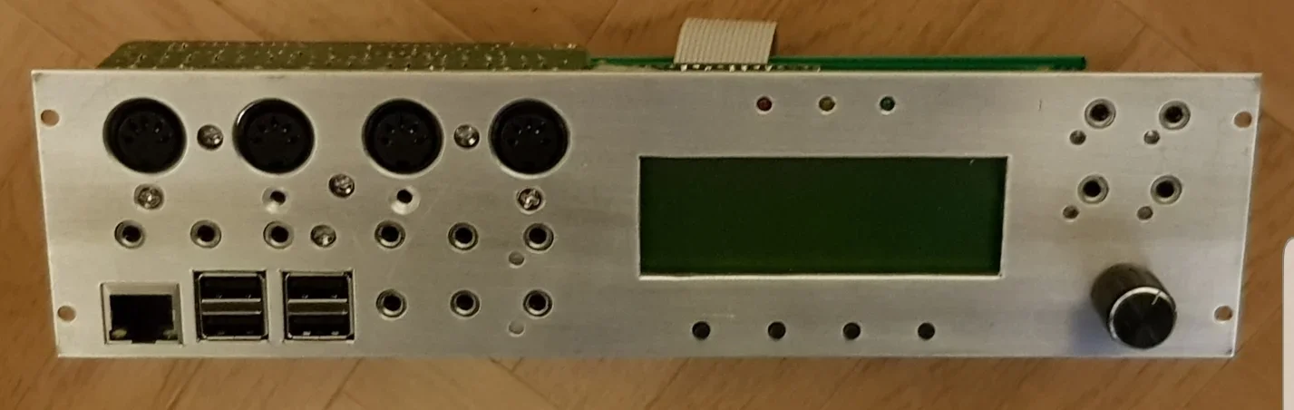

Bekommt 4 * MIDI ( 2 * SC16IS752), davon 1 Interface mit mehreren Outs für die Eurorack-Module, die nur je einen Kanal brauchen,
2 * 2 CV & Gate Out + 4 * Clock/Trigger Out + USB MIDI.
Der Test-Aufbau mit einem Teil der Schnittstellen und freifliegender Verdrahtung lief (incl. UI auf dem LCD) mit einem Python-Script.
Muss ich mal sehen, ob das im Endausbau noch einigermaßen latenzarm tut oder ob ich mir da mit der Software noch etwas mehr Mühe geben muss.

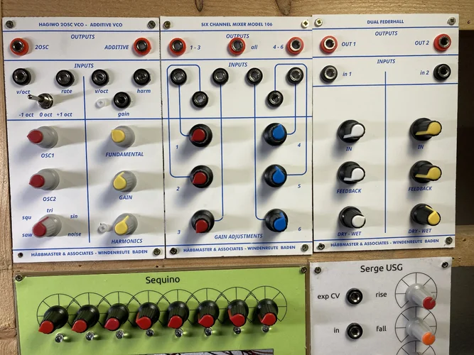

[Hagiwo-VCO]
Es tickt weiter. Oszillatoren sind damit nicht sinnvoll verwendbar.
Vorgeschichte:
Ich hatte @haebbmaster auf sein Angebot hin, sich das mal anzusehen, neulich mal den aufgebauten Dual Additive VCO geschickt. Und er hat den Fehler tatsächlich gefunden :adore: :
Der Code bindet eine Mozzi-Library mit ein, und die wiederum greift auf eine Konfigurationsdatei (mozzi_config.h) zurück. Diese bietet drei Audiomodi ("Standard", "Standard Plus" und "HIFI"). Defaultmäßig ist "Standard Plus" eingestellt. Muss für die Oszillatoren auf "HIFI" umgestellt werden.
Das hab dann sogar ich hinbekommen und letzte Woche die 2OP-FM-VCOs neu geflasht - und *bingo*.
Mach ich dann bei den Additiv-VCOs auch, sobald die zurück sind und sofern haebbmaster sie nicht eh schon (von einem hab ich schon eine nette Audiodatei zu hören bekommen ❤️, wird also nur einen betreffen, wenn überhaupt) geflasht hat.

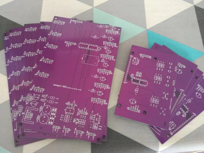

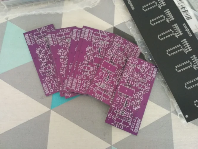

Wenn von JLCPCB immer mindestens 5 Stück kommen, baut ihr auch alle 5 zusammen oder was macht ihr mit dem Rest?
Sieht bei mir ähnlich aus. Da werden auch immer 2 überbleiben. Würde ich dann auch zum Tausch anbieten.
Hebe von jeder Lieferung noch maximal ein bis zwei LPs auf , und die restlichen wandern leider in die Entsorgung.
Meine Leiterplatten sind auch zu speziell als das die noch jemand anderer gebrauchen könnte .
Ich baue teils Geräte für Freunde ('n Geschenk kann man schließlich immer mal brauchen) oder gebe die Platinen zum Selbstkostenpreis bzw. situationsabhängig für umme an andere Bastler ab.
Der Rest bleibt dann bis auf weiteres bei mir - nimmt vernachlässigbar wenig Platz weg, und wenn man damit zukünftig nochmal was bauen oder jemanden damit beglücken will, ist man ggf. dankbar, wenn man die Platine nur eben rauskramen muss.

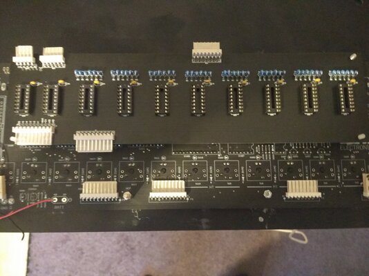

HIdiHo,

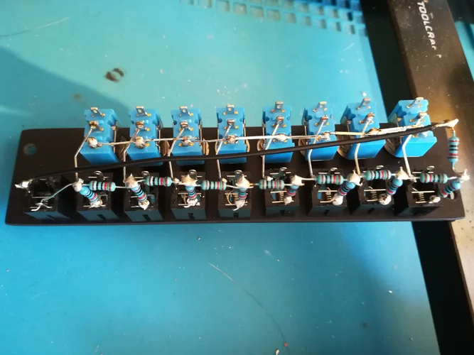

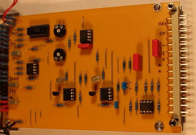

so das Flipflop Board ist fertig jetzt muß ich es noch Testen ob auch alles funktioniert
wieder etwas abhaken auf meiner To do Liste........
StormB
