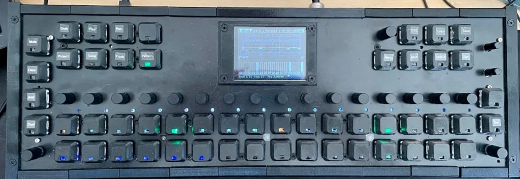

Da ich eh schon mit dem Seq4+ geliebäugelt hab und ja auch auf der Cirklon Warteliste stand, hab ich also parallel an einer neuen Hardware Iteration gearbeitet. Wie man unschwer erkennen kann, hab ich mich sehr stark vom Cirklon inspirieren lassen. Die beiden Encoder Links und Rechts zur Navigation und die beiden Analogen Potentiometer rechts oben wollte ich auch unbedingt haben. Letztendlich hab ich aber noch eine Reihe mehr Buttons dazu gepackt, um mehr Sachen im direkten Zugriff zu haben.
Da die erste Platine relativ teuer, weil sehr groß war, und bei einer Mindestabnahme von 5 Stück ja dann 4 ungenutzt rumlagen, hab ich die neue Hardware inspiriert durch das Seq V4 Projekt modularer aufgebaut. Ich hab die Platinen so aufgeteilt, dass die Encoder und Buttons unten in 4er Gruppen aufgeteilt waren, damit hab ich schonmal 4 von 5 Platinen genutzt, obwohl sie unterschiedlich aussehen, nutzen die beiden Seiten die gleiche, wie auch die beiden oberen Blöcke. Alles wird via Flachbandkabel auf einer IO Platine gesammelt, dort durch unterschiedliche ICs vorbereitet und an das Logic-Board geschickt, wo sich der Teensy, Stütztbatterie, USB gedöhns und so befindet.
Das Ergebnis war schon mal geil, aber intern ein unendlich frustrierender Kabelsalat:
Ich hab leider keine Fotos vom Innenleben gemacht. Mittlerweile hab ich die Platinen alle verwertet, in dem ich alle Bauteile abgetötet habe für spätere Experimente.

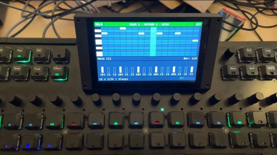

Auf dieser Kiste hab ich dann sehr viel Firmware gebaut sowie etliche Experimente mit unterschiedlichen Displays gemacht. Zwischenzeitlich hab ich die Firmware sogar auf einen Raspberry Pi portiert um mehr Möglichkeiten auf grafischer Seite zu haben:
Hier konnte ich vieles wiederverwenden, muss halt nur das Rendern der Oberfläche sowie die Midi implementation über ALSA bauen. Vom UI war das großartig. Multithreading hat mich das komplette UI animieren lassen, mit Farben konnte man viel mehr viel deutlicher präsentieren, und die Auflösung von 800x400 war halt viel angenehmer als 128x64.
Wenn da nicht der Unterschied zwischen den Plattformen sind. Auf einem Teensy läuft wie auf einem Arduino kein Betriebsystem. Da läuft die eigene Firmware, und wenn man einen Timer einstellt, der nach x micosekunden triggers soll, dann passiert das genau wie gewollt. Auf einem Computer, wie der Raspberry Pi einer ist, läuft da ein Betriebsystem (in dem Fall Linux), dass dafür zuständig ist, all die parallel laufenden Prozesse unter einen Hut zu bekommen. Da sitzt also irgendwo ein Stück code, der entscheidet, wann welcher Prozess wie viel CPU zur Verfügung gestellt bekommt. Das führt zu Latenzen im Audio und Midi Bereich (Darum wurde vor vielen vielen Jahren mal das Asio4all Projekt ins Leben gerufen, weil Windows wirklich ALLES über Audio priorisiert hatte). Ich konnte da an vielen Schrauben stellen, aber am Ende musste ich entscheiden, wo ich weiter machen wollte, und hab mich für die wirklich wirklich tighte implementation auf dem Teensy entschieden. Letztendlich ist das mit ner MPC zu vergleichen. Natürlich funktioniert eine moderne MPC gut, und in den aller meisten Fällen merkt man nichts, aber eine alte MPC ist halt deutlich tighter...
Da mir all die Probleme, die mit dem Kabelsalat einher gingen, und das dadurch viel zu große Device irgendwie dauerhaft begleitet haben, hab ich dann Ende 2022 eine neue Platine designed. Alles (Bis auf MIDI Outs) auf einer Platine, Abstände zwischen den Buttons etwas kleiner, angepasst auf das mittlerweile eingesetzte 256x64px Display usw:
Auch wenn ich bereits jetzt schon wieder an einer zweiten Version dieser Platine Arbeite (LEDs wieder nach unten, 3 weitere LEDs an den 3 Encodern, besseres Filtern der Potentiometer, dickere Leitungen zu den USB Ports usw), zeigt schon die Geschwindigkeit, wie ich dran arbeite, dass es nur noch ein nice-to-have und keine dringende Notwendigkeit ist...

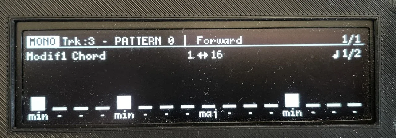

Mono-Tracks haben dazu etwas, was ein wenig von den Aux-Channels vom Cirklon inspiriert ist. am Besten nutz ich davon den Chord-Modifier, bei dem ich aus einer Liste von 27 Chord-Intervallen auswählen und mit einem 2ten Modifier die Inversion bestimmen kann.

Anbei eine Reihe Bilder unterschiedlicher Screens. Irgendwie bin ich nicht in der Lage, das Gerät sinnvoll in einem Video vorzustellen :sad:
Auch wenn man viel auf dem Screen sieht, bedient wird das ganze vor allem durch die Encoder und Buttons in der Mitte. Selten mal mit dem Hauptencoder oder in Menüs.

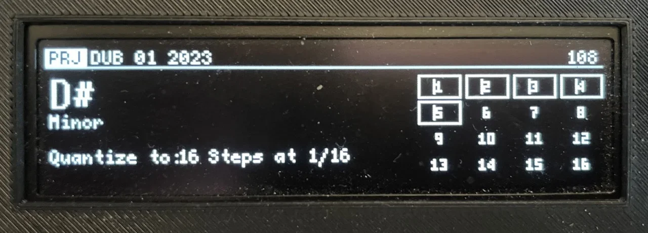

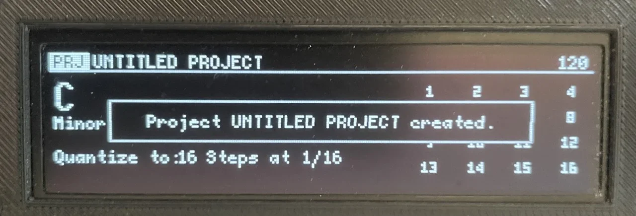

Project Screen:
Track Screen

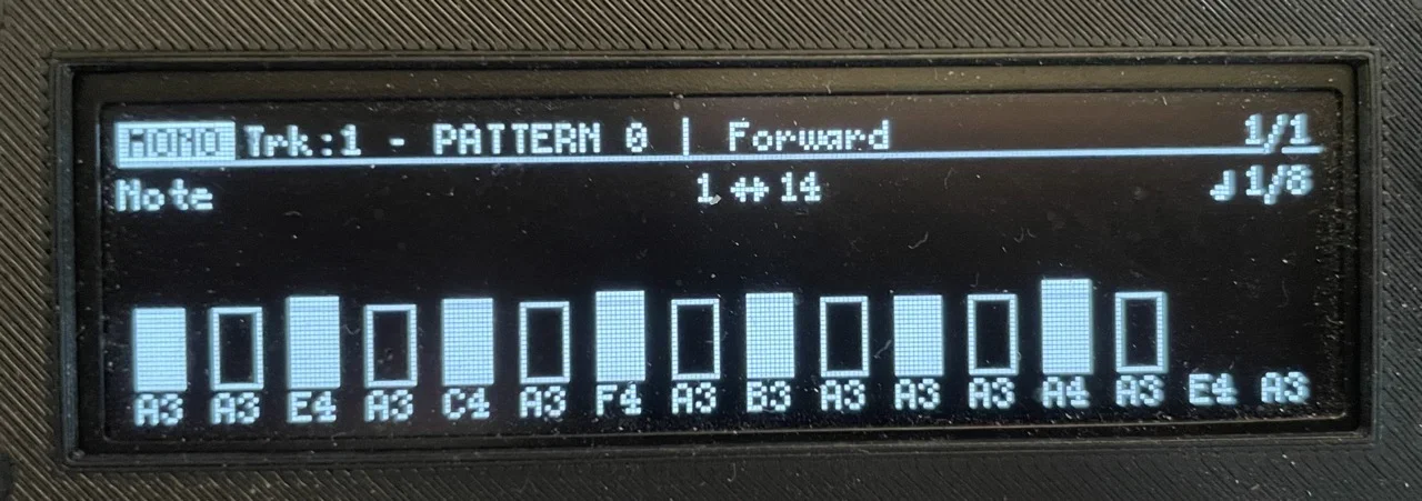

Mono Pattern

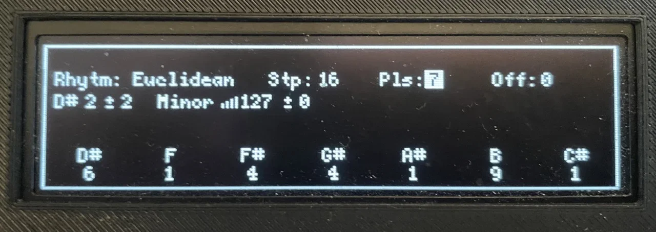

Generieren von Noten für ein Mono Patterns

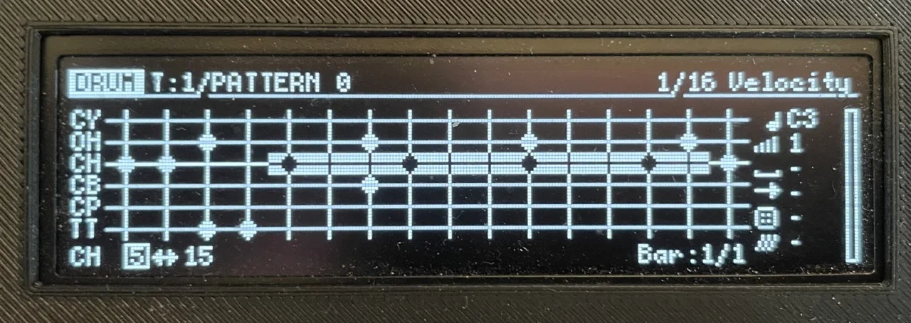

Drum Pattern

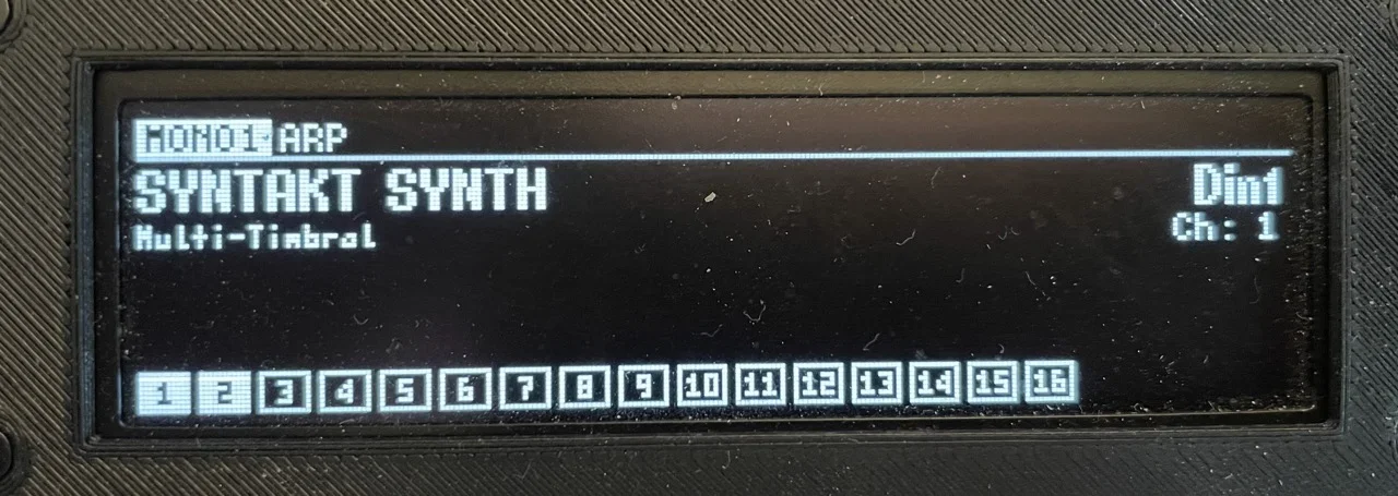

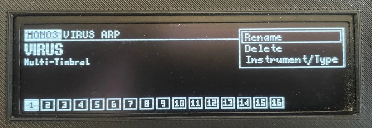

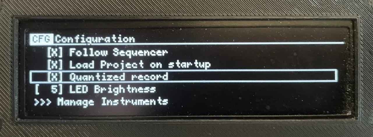

Eine einfach erweiterbare Menu Struktur zur Configuration

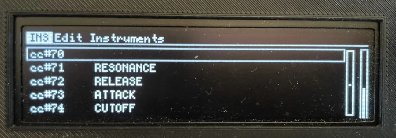

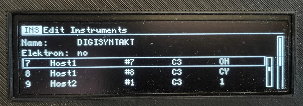

Bearbeiten von Instrument-Definitionen

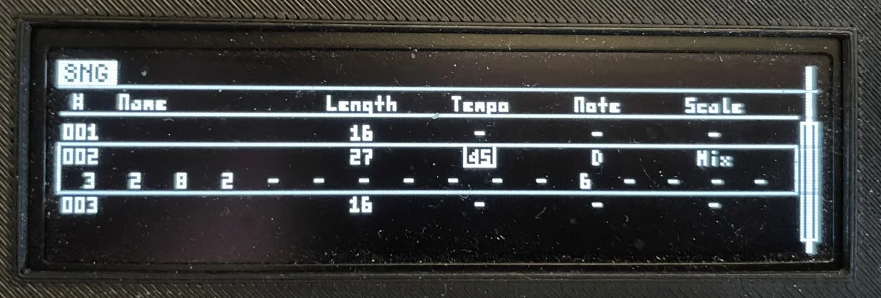

Der alte, Elektron inspirierte Songmode

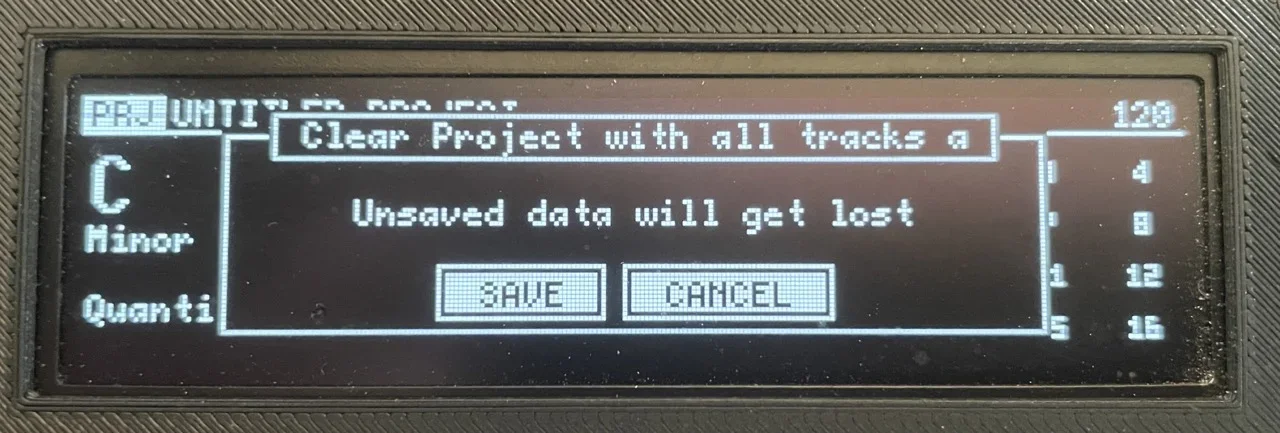

Diverse "Overlays" für Menüs und Feedback gibt es natürlich auch.

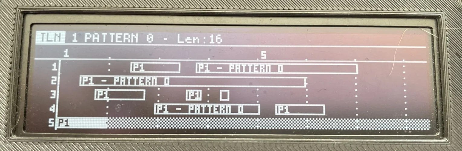

Hier einmal ein Screen vom Songmode:
Patterns können beliebig auf einem 1/16th grid platziert werden. Zusätzlich kann der Start-Step angegeben werden, ich kann also ein Pattern auch auf Step 8 statt 1 starten lassen.

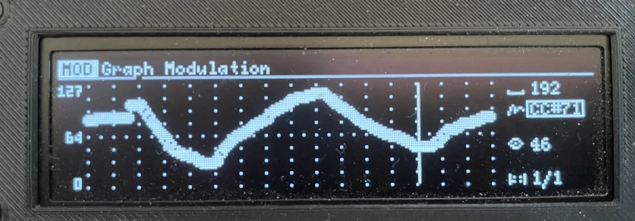

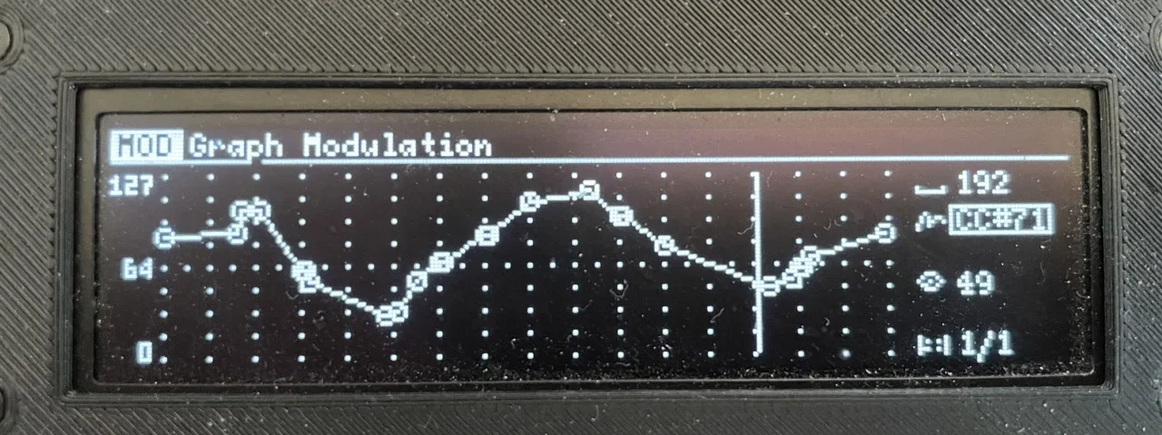

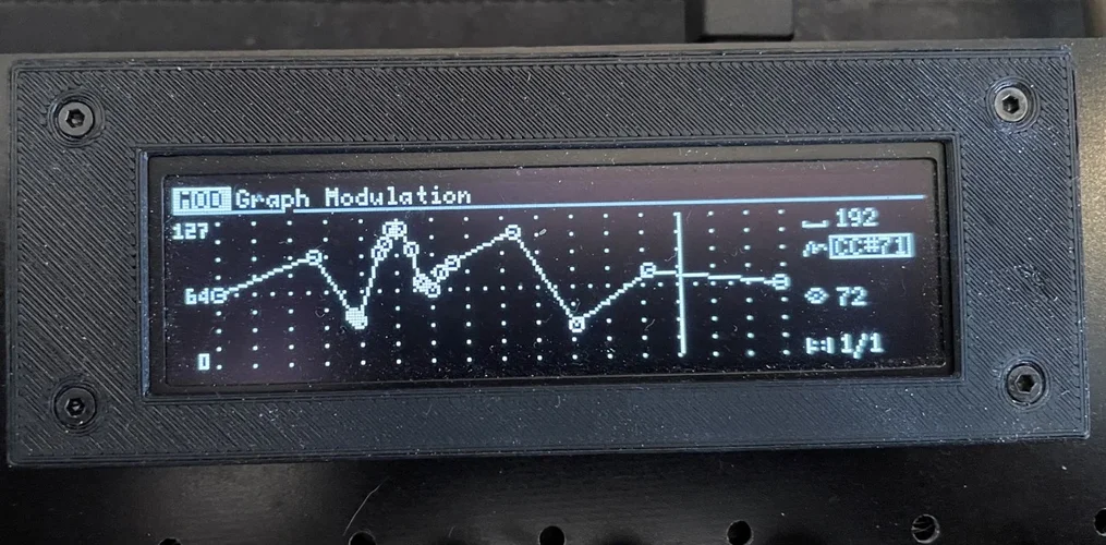

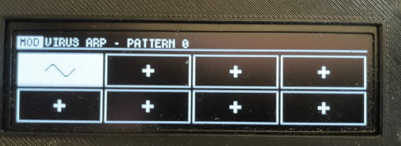

Und einmal der Modulation Bereich:

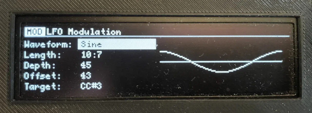

LFO:
Graph: der kann entweder recorded oder Manuel gesetzt werden. Dafür wird mit dem linken Encoder der Cursor bewegt (per pixel, oder pro 16tel) und dann mit dem rechten Encoder der Wert gesetzt und angepasst.
Da nach dem Rekorden extrem viele Punkte vorhanden sind, und das zwar nicht für die Wiedergabe aber fürs Bearbeiten eher ungünsitig ist, kann die Kurve unterschiedlich stark vereinfacht werden. Dabei wird jeder Wert verglichen mit dem Wert, den der Punkt hätte, wenn er interpoliert werden müsste, und man kann einstellen, wie stark sich der Wert unterscheiden kann. Werte zwischen 0 und 4 sind hier einigermaßen sinnvoll.
