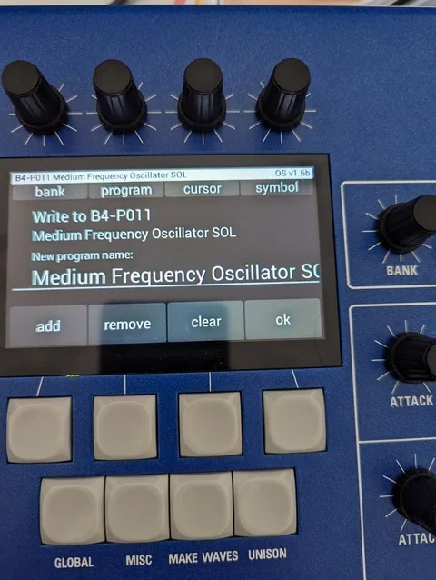

Bei den UI Sachen würde ich mir wünschen, dass die Parameter "sprechender" angezeigt werden. Also bei Hüllkurven in Millisekunden statt irgendeinem MIDI Dezimalwert, bei Frequenzen der LFOs in Hertz, Level in db usw.
Kurzweil hat das immer gut hingekriegt.
Dann so Kleinigkeiten, dass man Werte in der Modulationsmatrix schnell auf 0 setzen kann. Das Potential der Funktionsbuttons unter dem Display ist nicht ausgeschöpft.
Und dann so kosmetische Sachen. Da es keinen Spass macht Patchnamen am Gerät einzugeben ist es noch keinem aufgefallen, das lange Namen gar nicht mehr im Display editiert werden können, weil der Cursor aus dem Screen läuft :)
Ja. Zumal ich grundsätzlich Zweifel an der Langzeit-Reliabilität der Encoder über den Display. In der Modmatrix und bei der Patchbenennung muss man da manchmal schon recht viel kurbeln ...
das vermisse ich bisher mit am meisten: Bei der Benennung muss man so viel am rechten Encoder drehen (wenn man Groß- und Kleinbuchstaben sowie Ziffern und das Leerzeichen benötigt), dass ich mir echt Sorgen mache, wie lange dieser Encoder halten wird. Eine Shift-Belegung oder andere Möglichkeit um direkt zu den jeweiligen Zeichenklassen (A, a, 0, Sonderzeichen) zu springen, wie es bei anderen Synths üblich ist, wäre da wirklich hilfreich.

Jetzt nach 41 Seiten hagelt es hier plötzlich Kritik. Das ist ein schlechter Zeitpunkt für mich....
Jungs, das ist doch alles Genörgel auf höchster Ebene. Wer gerne mit einem Display/iPad arbeitet, der sollte zu dem Quantum greifen. Das hier ist ein Synth mit Knöpfen und wenn man ehrlich ist, die Informationen auf dem Display sind auch nicht mehr als beim Prophet-12 mit seinem kleineren OLED Ding. Und wenn Du mich fragst, gut so!! Ich schaue schonmal gerne hier und da auf die Nummern, aber ich brauche auch nichts absolutes. Ob da nun 100 steht oder 2000ms, das macht fuer mich nicht den Unterschied. Am Ende ist es das Ohr, was entscheidet, auf welcher Position der Knopf oder Parameter stehen soll.
...und noch eines. Wer was an der Mod Matrix zu nörgeln hat, der hat noch nicht die Modulation Sektion entdeckt. Dort kann man direkt den Wert fuer die ausgesuchte Modulation mit einem Poti einstellen, negativ und positiv. Nix mit dem Encoder ausleiern hier...
... und weil ich gerade dabei bin, kürze doch einfach den Programmnamen ab. Muss ja nicht "Sound fuer meine Oma zum 60sten Geburtstag" heissen. Hier ein paar Vorschläge:
Medium : Med
Frequency: Freq
Oscillator: Osc
etc...
Hast ja Recht, sag ich auch und hier gibt's niemanden der das Gerät verreisst. Ist doch aber legitim, wenn man Sachen anmerkt, die besser sein könnten.
Medium : Med
Frequency: Freq
Oscillator: Osc
etc...
Das mit den langen Namen ist mir nur aufgefallen, als ich das Profil für den Laser Mammoth SysEx Librarian gebaut habe. Da kannst du die Presets am Computer umbenennen und dafür musste ich die Limits rausfinden (es sind 32 Zeichen).
Wenn ich Presets am 3rd Wave selbst benenne heissen die alle "A" oder "AA".
