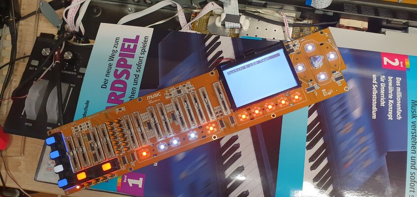

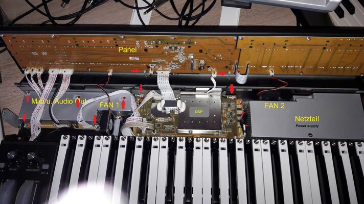

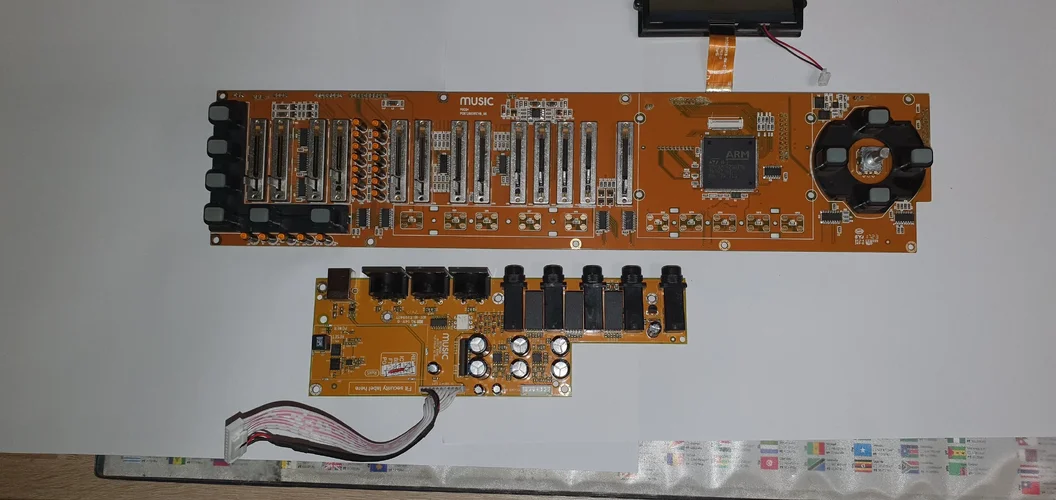

Es liegt leider nicht an den Einstellungen, sondern der ARM Controller im DeepMind6 ist defekt. Er befindet sich unter dem Display (siehe Bild).
Die USB Schnittstelle funktioniert auch nicht mehr. Der DM6 wird in Windows nicht erkannt. Wenn ich den DM6 mit USB verbinde und den DM6 ausschalte, dann leuchtet das Display noch.
Das ist nicht normal.
Ich habe die Eingangsleitung für Midi IN nach dem Optokoppler verfolgt und die Spannung am Scope gemessen. Der Signalpegel hinterm Optokoppler liegt bei 0.9V - 1.9V.
Ein richtiger Signalpegel ist das nicht. Der High-Pegel sollte bei 2.5 - 3.3 Volt liegen und das Low-Signal unter 0.8V.
Der Grund dafür ist vermutlich eine defekte Eingangsleitung am Midi-Port des ARM Controller. Die Eingangsleitung hat gemessenen 12 Ohm gegen GND. Müsste in der Regel 3-10KOhm haben.
Kann froh sein das der DeepMind6 noch Töne von sich gibt und Midi Out funktioniert. Ich habe keine Ahnung was die Ursache für den Defekt gewesen ist.
Jetzt baue ich die Kiste wieder zusammen und hoffe das mein DM6 noch funktioniert. ;-) Gruß Rolf

Keine Ahnung. Kann ja mal ein paar Messungen machen wenn die Kiste wieder funktioniert.
Vermutlich liegts auch an dem eingebauten Schaltnetzteil. Auf dem Pannel Board sitzen auch zwei Schaltregler. Der eine für 3.3 Volt und der andere ?
Auf jeden Fall hat sich mein DM6 wieder zurück gemeldet (siehe Bild) :)
Gruß Rolf

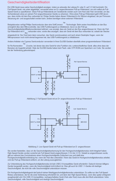

Sooo.. Mein DeepMind6 gibt wieder Töne von sich. Aber das USB Problem besteht weiterhin.
Ich habe die USB Leitungen zum ARM Prozessor überprüft. Die Leitungen scheinen zu funktionieren.
Da USB nicht reagiert habe ich einen 1.5K an die USB+ Leitung und 3.3V gelötet. Das signalisiert beiden Geräten (USB-Hub und DM6) mit welcher Geschwindigkeit die Datenübertragung stattfinden soll.
Beim Einstecken von USB sehe ich jetzt eine kurze Datenübertragung auf beiden Leitungen (USB+ und USB-).

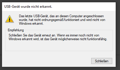

Leider teilt mir Windows mit, dass das USB-Gerät nicht ordnungsgemäß funktioniert !?
Scheint wohl keine Hoffnung mehr zu geben, dass die USB Schnittstelle am DM6 mit diesem Pannel Board wieder richtig funktioniert.. Midi IN ist ja auch hin.

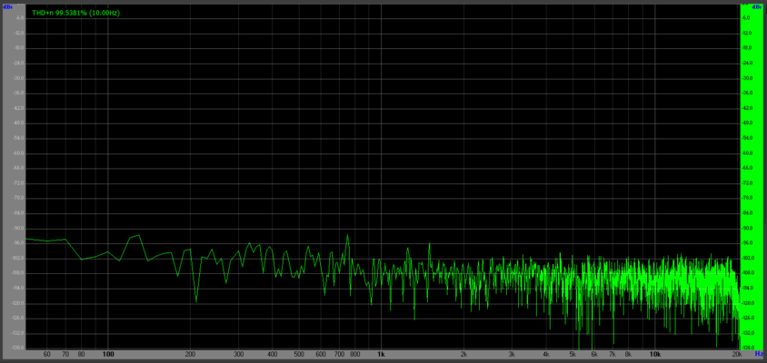

Meine Messung bei maximaler Lautstärke am DeepMind 6 und aufgetreten Mixer Pegel. Ein leichtes Brummen bei 50Hz. Aber sonst keine nennenswerten Peaks im hörbaren Bereich.
Gruß Rolf

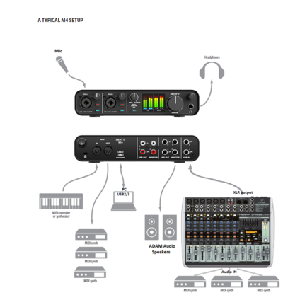

DeepMind 6 Audio Verbindungen
DM6 (L-R Ausgang unsymmetrisch) - Mixer In (unsymmetrisch) - Mixer Out (symmetrisch) - Motu M4 3-4 IN (symmetrisch) - Moto M4 USB - PC USB - VA Visual Analyser V 2021 R1 32Bit
