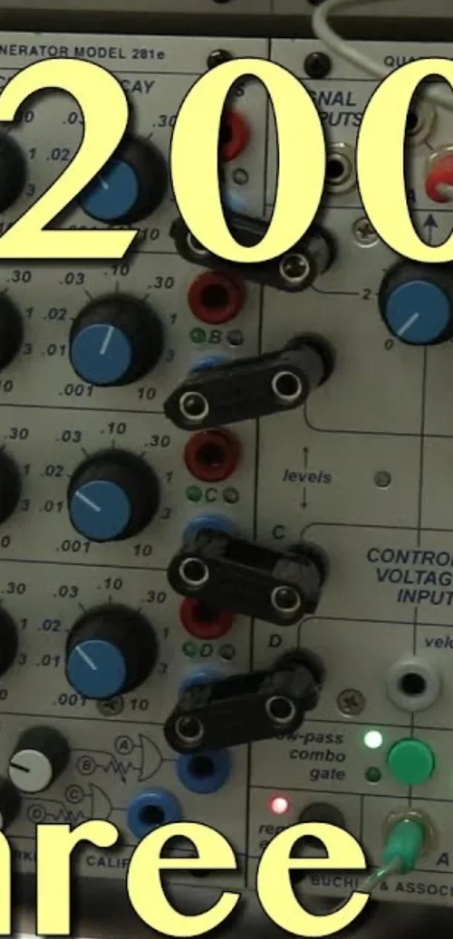

  • #102
nicht allein ... ich kenn die vom Serge und Easel
aber das einzelne Module so gut aufeinander abgestimmt sind, das die Stecker einfach passen... da hat jemand mitgedacht!
Aus eigener Erfahrung: Erst die Stecker einsetzen, dann die Module einschrauben.
M.i.a.u.: verstaerker und retroshow

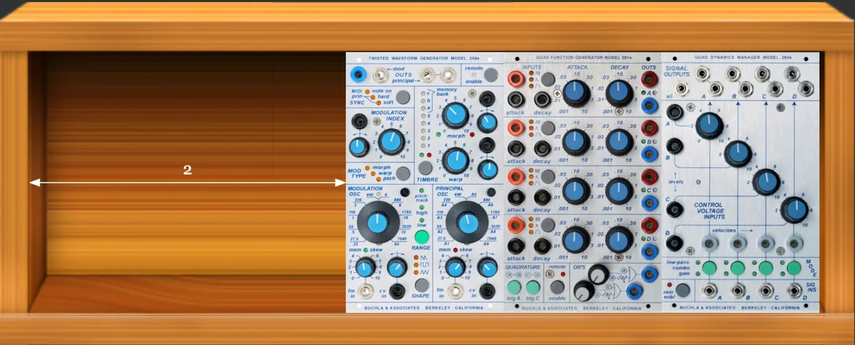

  • #114
Wenn du harmonische Halbtonmusik ohne Midi und ohne Buchla Sequencer machen willst, wird das ein Gefriggel.
nein will ich nicht... aber dann hab ich ja in Zukunft ne gute Begründung , wenn mal wieder jemand mit mir schimpft das meine Melodie schief ist :rofl:
225e kommt irgendwann später
M.i.a.u.: Jericho2k
  • #115
... vielleicht interessiert es ja (wenn nicht, bitte weglächeln). Habe heute mit einem Kenton Pro Solo MkII meine 261e angesteuert. Bin auf gute zwei Oktaven gekommen.
Entscheidend ist halt den CV In Regler nicht auf Vollanschlag zu stellen. Bei 4 Uhr ungefähr, gibt es gute Ergebnisse. Ist ja alles kein Geheimnis, ich hatte es aber auch noch nie so ausprobiert, weil ich bei tonalen Spielen auch via 225e Midi spiele. Mit dem 225e, Ausgänge E bis H, habe ich perfekte drei Oktaven geschafft. Ist aber keine Referenz, weil mein 225e modifiziert ist. (Angeber)
M.i.a.u.: ST.P
  • #116
... eben noch gemacht, kann ich auch ergänzend berichten, wie ich die CV Eingänge nutze:
z.B. mit dem 251e Sequenzer - da kann ich Spannungen direkt programmieren - bei 0V stelle ich den 259e oder 261e auf z.B. 'C', justiere die Sequenzer - Spannung auf 1,2 V und trimme mit dem CV - Regler am Osc. auf C (+1 Octave). Das ist dann etwas unterhalb von Vollanschlag.
Damit habe ich im Prinzip die Spreizung kalibriert und habe ein Tracking über mehrere Oktaven.
Das wiederum kann man dann als Preset speichern und muß die Prozedur nicht immer wiederholen.

  • #117
:verliebt: ;-)
ab ca Freitag bitte nicht stören
und mal sehen womit ich die 2 Plätze befülle
M.i.a.u.: DrColossus, Audiohead, ST.P und 5 andere
