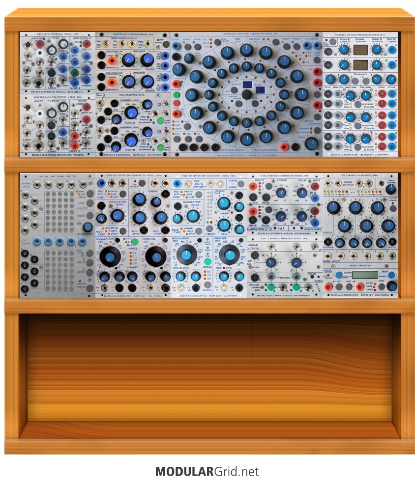

ich überlege mir n Buchla-System 200e. zuzulegen ... da das eine gewaltige Investition ist will die gut geplant sein.
Also hab ich mir mal was zusammengestellt, was mir sinnvoll erscheint.
Gibt es dazu Anmerkungen, Dinge zu bedenken ?
Fehlt da nicht der/ein Preset-Manager?
Ohne diesen wäre meines Wissens nach die Speicherbarkeit der Module nicht nutzbar.
Genau. Daher einfach 207e durch 206e tauschen. Sonst machen die Sequencer keinen Spaß.
Aber 250e und 251e in einem Skylab und dafür nur die halben 281e und 292e? Vielleicht eher einen 223e statt des 251e oder statt des 250e. 251e ist ein tolles (Kompositions)Werkzeug, aber macht keinen Spaß bei der Bedienung. 250e kann weniger, braucht viel Platz, macht aber viel mehr Spaß.
Insgesamt gilt aber: Es gibt kein richtig und kein falsch, vor allem gibt es leider nicht die perfekte Skylab-Zusammenstellung.

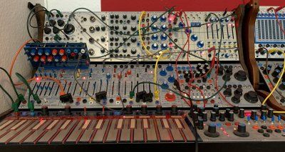

Na ja, es gibt halt „Bausätze“ für Nachbauten der alten Module z.B. von Roman und wenn man will ab und zu professionell gebaute z.B. von Wheedywhizz.
Das kann dann beispielsweise so aussehen, wobei da auch noch zwei Eardrill Modulemodules verbaut sind.
das ist mir zu wild , glaub ich .... das sieht schon wieder danach aus als müsste man viel Zeit mit der Zusammenstellung und Suche nach den Modulen verbringen ...
ich möchte ein System kaufen und es benutzen. Ab und an vielleicht mal noch ein Modul dazu. Durch Limitierung auf Original-Buchla hat man da einfach weniger um das man sich Gedanken machen muss.

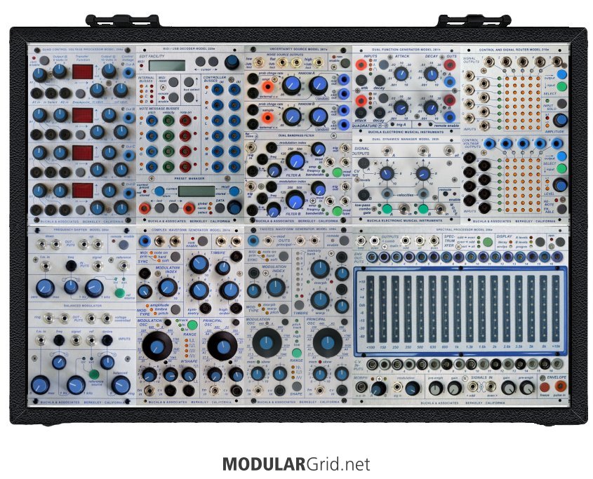

Ich hab das System jetzt noch etwas geschrumpft ... ist trotzdem noch ganz schön teuer. Das kann ich mir erst in einem Jahr leisten ... wenn ich nichts verkaufe .

Der 250e und 251e haben sehr verschiedene Konzepte, und ihre Benutzeroberflächen sind auf die sinnvolle Bedienung dieser unterschiedlichen Konzepte hin optimiert. Sprich: Ich würde an Deiner Stelle die Entscheidung eher davon abhängig machen, was für eine Art von Sequencer ich benötige – einen Sequencer mit 16 Schritten zu je drei CVs und zwei Gates (250e), oder vier unabhängige Sequencer mit jeweils 99 Schritten zu je einer CV und einem Gate (251e).
Da Du oben danach gefragt hast, wie sich die Sequencer ohne Preset-Manager verhalten, erlaube mir bitte, so altväterlich es auch klingen mag, ein paar – äh – "Worte der Warnung" nach acht Jahren Erfahrung mit einem 200e (ich habe 2012 mit einem Skylab angefangen): Ich bin mittlerweile der Ansicht, dass der einzige Grund, der den Erwerb eines 200e (also nicht eines 200-Clone!) rechtfertigt, dessen Speicherbarkeit über den Preset-Manager ist.
Und diese Speicherbarkeit haben sowohl der 250e als auch der 251e aufgrund der schieren Menge an Parametern (man bedenke die Sprungmöglichkeiten und verschachtelten Loops!) auch bitter nötig. Einen 250e oder 251e ohne Preset Manager betreiben zu wollen, läuft daher zum einem dem Konzept des 200e in meinen Augen zuwider, zum anderen wird es den Möglichkeiten der Sequencer nicht gerecht – und wäre somit letztlich Geldverschwendung.
Selbst wenn man aus musikalischen Gründen der Speicherbarkeit kritisch gegenübersteht, beispielsweise weil man den Reiz eines Modulsystem eben in der Unmöglichkeit der Wiederholbarkeit einmal gefundener Klänge sieht, ist ein Preset-Manager zusammen mit einem 250e/251e ein Segen, da dieser erlaubt, mit einer einmal eingestellten Tonfolge/Tonfolgen deutlich unbefangener und weitreichender zu experimentieren, da man jederzeit zu vorher abgespeicherten Zuständen zurückkehren kann.
Schließlich und endlich erlaubt die Speicherbarkeit der Sequencer per Preset-Manager auf Knopfdruck abrupte umfassende Änderungen des musikalischen Materials – etwas, was man mit "Handbedienung" unmöglich leisten kann.
