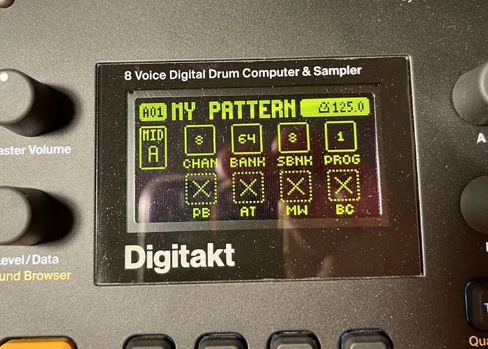

@microbug Auch auf die Gefahr hin, dass es dich nicht mehr interessiert. Ich bin in Sachen Program Changes vom Digitakt einen Schritt weiter.
Stelle ich im DT die folgenden Werte ein, kann ich mit SBNK die Kategorie umschalten. Allerdings reagiert der Seqtrak nicht auf den Parameter PROG:
Und nun kommts: Stelle ich erst den Program Change mit PROG ein und schalte danach SBNK um, kann ich auf jedes Preset umschalten. Damit wäre der Beweis erbracht, dass der Seqtrak auf Program Changes grundsätzlich und irgendwie reagiert.
Blöderweise schickt der DT immer erst SBNK und dann erst Program Change. Was bei allen anderen Synths, die ich so habe, auch funktioniert. Irgendwie habe ich keine Idee, wie ich das lösen könnte.
