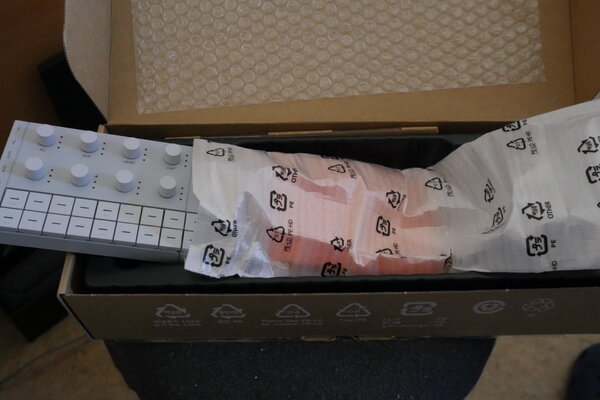

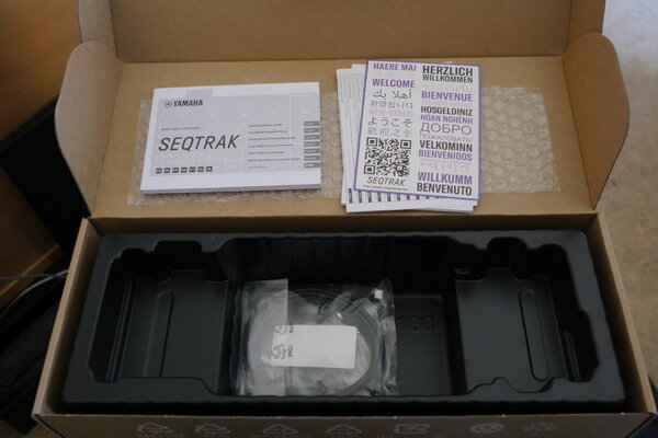

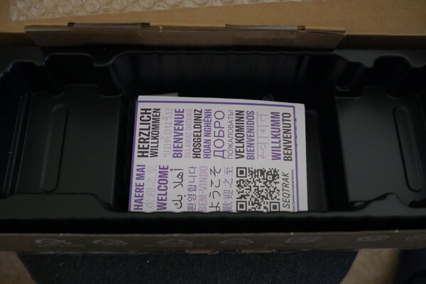

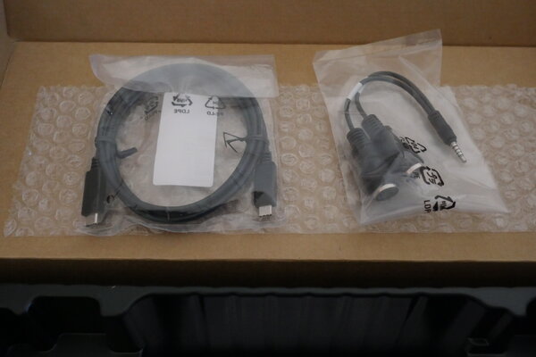

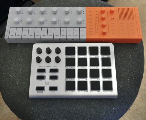

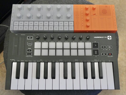

So, ich hab mir dann auch mal einen gegönnt. Da ich derzeit nur mit einem Auge gucken kann dauert alles etwas länger, daher hab ich erstmal, ganz im Gegensatz zu meinen sonstigen Gepflogenheiten, ein paar Bilder gemacht, so gut wie das eben möglich war, u.A. bissl Unboxing, und zudem mal die USB Host Funktion ausprobiert:
- ESI Xjam, der normal am iPad ohne extra Spannungsversorgung läuft, wird sofort angenommen und kann auch steuern, allerdings startete der sich im Auslieferungszustand des SEQTRAK öfter neu - nach den vollständigen Aufladen des Akkus passierte das nur noch 1x
- Novation Launchkey mini MKIII wird auch problemlos genommen, läuft auch im Auslieferungszustand des SEQTRAK problemlos, startete sich aber nach dem ersten Start nocheinmal neu, danach nicht mehr. Bei voll geladenem Akku erfolgte ebenso ein zweiter Neustart.
Das Launchkey Mini MKIII ist in etwa genauso breit wie der SEQTRAK und würde auch zusammen auf mein Laptopkissen passen, allerdings brauch ich da gewinkelte USB Kabel.
Bilder:
IMG_7194.jpegIMG_7189.jpegIMG_7191.jpegIMG_7190.jpegIMG_7192.jpegIMG_7193.jpegIMG_7195.jpegIMG_7196.jpeg

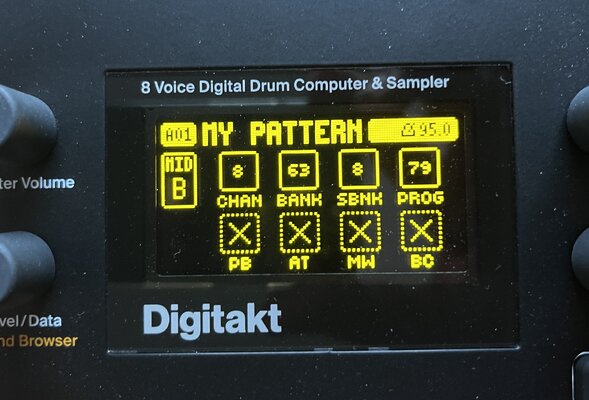

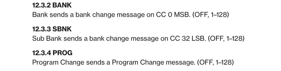

Ich hab heute nochmal rumgespielt, tatsächlich bekomme ich jetzt immer mal wieder (willenlos zufällige) Soundumschaltungen vom Digitakt aus hin. Das bedeutet: Der Seqtrak empfängt die Events und reagiert darauf. Damit bin ich schon mal einen Schritt weiter.
Jetzt hängt es "nur" noch an den richtigen Werten.
Beim DT habe ich die drei Parameter BANK (= MSB), SBNK (= LSB) und PC, über die ich bisher alle Presets sämtlicher meiner Synths gezielt umschalten konnte, nur die des Seqtraks nicht :sad:. Hier ein Screenshot aus dem DT-Manual:
Wenn ich deine Tabelle (oder auch die aus der Datalist) verwende, bekomme ich keine erwartbaren Ergebnisse hin. Wenn etwas passiert, passiert es NUR, wenn ich an den Werten BANK oder SBNK irgendwas ändere. Beim Ändern des PC passiert NIE etwas. Ich hab also auch keine Chance, das irgendwie empirisch einzugrenzen ;-).
Beispiel: Laut deiner Tabelle müsste nun ja beim Synth 1 auf den ersten Sound der Piano-Kategorie umgeschaltet werden. Hier wird nicht einmal auf einen falschen Sound umgeschaltet, es passiert genau nix.
