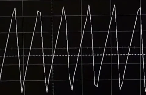

Vergleich von Bandlimitierten Wellenformen DeepMind 6 vs Jeannie
  • #423
Die Beschreibung irritiert mich ein wenig, Bandlimited bei 'nem analogen Synth? Müsste das nicht Wellenformen: Deepmind 6 vs. Bandlimited Jeannie heißen?
  • #424
da fällt dann doch auf, dass die "Zähne" beim Deepmind viel eher in die Filterung/Bandlimitierung gehen ...
... als bei der Jeannie:
Dürfte das nicht eher daran liegen, dass sich der LP-Filter beim Deepmind gar nicht komplett abschalten lässt?
  • #425
Oben ist Deepmind oder? Es ist nicht untypisch dass bei analogen Synths die SAW ein wenig Richtung Rechteck geht, so eine Mischung klingt erfahrungsgemäß (für mein Gefühl) was angenehmer bei Pad Sounds.
  • #428

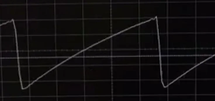

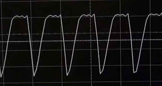

Die SAW Wellenform beim DeepMind 6 sieht schon sehr merkwürdig aus. Ich frage mich, wieso eine analog erzeugte Wellenform solche Verformungen aufweist 🤔
Einstellung im DeepMind 6:
Osc1: on (SAW)
Cutoff : 255 (20kHz)
Reso: 0
2 Pole: off
HPF: 0
Boost: off
DeepMind 6 SAW

  • #429
ich hätte wie gesagt gedacht, dass das Signal nach oben hin einfach in den Filter fährt ... aber das erklärt m.E. nicht, warum die Wellenform nur oben so beschnitten aussieht, und unten nach wie vor spitz ...
In den tieferen Frequenzen ist das ja noch ausgeglichener (und oben eher spitzer als unten):

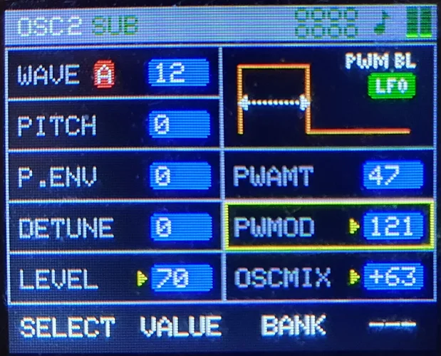

Habe nochmals getestet und bemerkt dass sich diese „fiesen“ Töne vor allem bei dem BL Puls an mit aktivierter PWM ergeben hat. Sobald ich die PWM rausdrehe auf Null, klingt der Osc sauber. Sacht mal, was ist mit der PWM los? Ich kann auch keine Modulationsgeschwindigkeit einstellen. Sobald man die PWM reindreht klingts sehr unschön!
  • #432
Hallo Holodeck
Ich habe deine Angaben in Bezug auf die Bandlimitierte Puls Wellenform (A12) noch einmal überprüft.
Ich konnte keine "fiesen" Töne bei A12 feststellen. Einstellbare Puls Wellenformen sind nur A5 (PWM) und A12 (PWM BL).
Die anderen Puls Wellenformen sind Samples.
Die Modulationsgeschwindigkeit wird über den Parameter PWMOD ab 1-121 im Oszillator Hauptmenü eingestellt.
Gruß Rolf
Könnte auch clipping sein, das bei höheren Frequenzen sichtbarer wird.

Hallo Holodeck
Gruß Rolf
🤦‍♂️ Ich bin zu alt für kleine Displays. Ich hatte die normale Pulse PWM ohne „BL“ ausgewählt! Also Wave A 5 statt A 12.
Okay das hat sich dann Gott sei Dank erledigt!, Warum aber diese komische Sortierung und Reihenfolge? Warum nicht die Band limitierten zu Beginn weil das sind ja die “reineren“ sauberen Wellenformen?

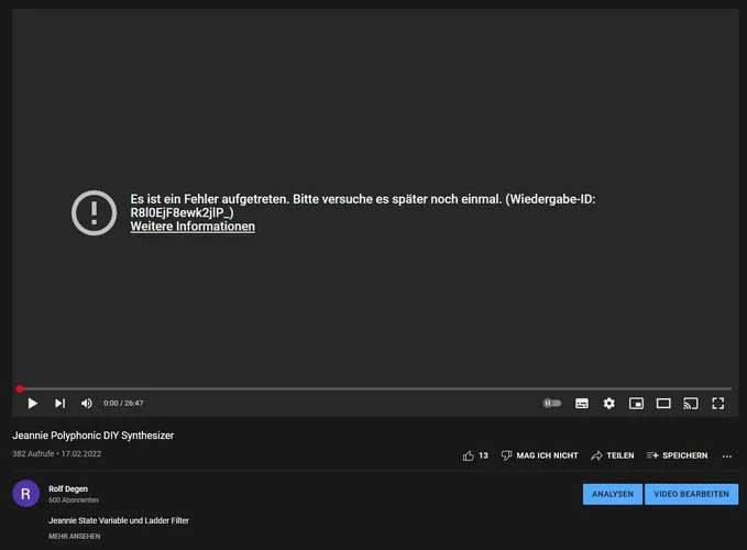

Scheint am Chrome Browser zu liegen. Mit MS Edge gehts 🤔
Mmmm. Keine Ahnung warum das mit Chrome nicht geht. Hab mich in Chrome mal als Gast angemeldet und da funktionieren meine Videos !?
  • #441
  • #442
Hab schon beides versucht. Ohne Erfolg. Letzte Woche hatte ich noch Windows 11. Hab dann wieder Win10 mit aktuellen Updates neu (clean) installiert und seit diesem Zeitpunkt Probleme mit Chrome. Andere Browser funktionieren.
Vorschauansicht auf meinem Youtube Kanal geht. Geh ich auf volle Ansicht oder volle Breite wird Werbung eingespielt und dann folgt ein Suchsymbol. Nach einer Weile folgt eine Fehlermeldung "Versuchen sie es später..."
Werbeblocker installieren ;)
Welche Version nutzt du? Bei mir ist es Version 99.0.4844.51 (Offizieller Build) (64-Bit)
