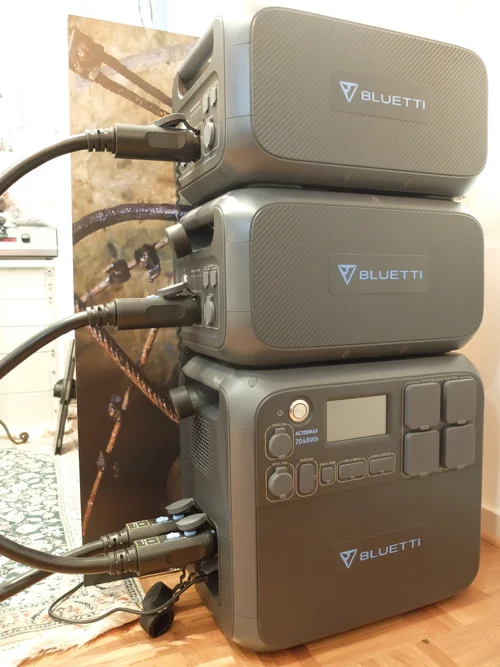

Als Ersatz dann Polyend Play+, ein Akkupack und doppelseitiges Velcro. Dann ist auch die Mobilität gesichert;-)
Für längere mobile Zeitspannen sollte man auf keinen Fall am Akkupack sparen!
Ich kann dieses hier empfehlen - damit sollte dein Setup notfalls mehrere Monate dauerhaft laufen:
