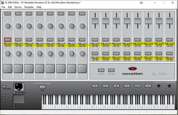

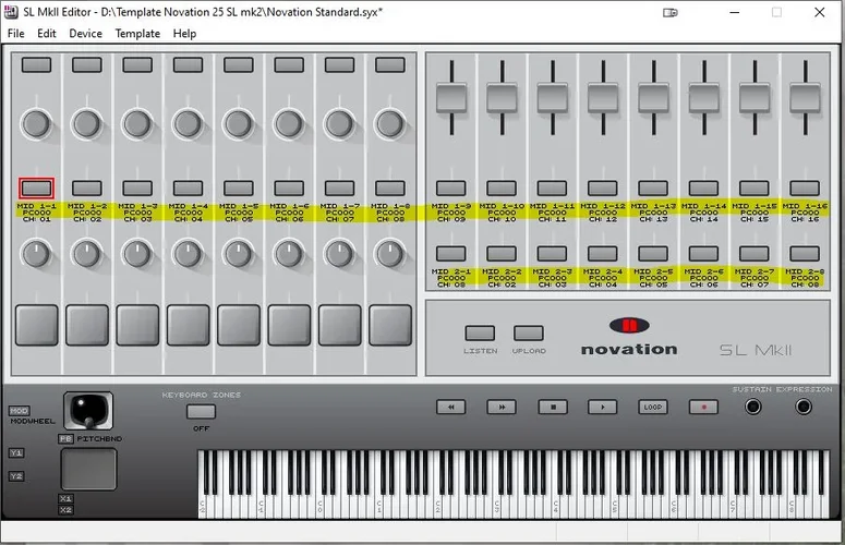

Hallo Ihr Lieben,
ich hab seit längerer Pause jetzt erst wieder versucht meine 25SL MkII mit dem Template-Editor auf meine Wünsche zu konfigurieren.
Leider hänge ich wieder fest. D.h. ich habe die Button wie im anliegenden Bild konfiguriert, aber scheinbar habe ich die falschen Control settings verwendet, da beim Betätigen des Button nicht der Midi-Kanal gewechselt wird.
Offensichtlich macht die Funktion ein Programm-Change auf dem Midi-Kanal. Nicht "nur" eine grundsätzliches Change auf den Midi-Kanal für weitere Bearbeitung.
Ich bin leider noch "zu viel Laie" welchen Typ ich in den Settings nutzen muss, um nur den Midi-Kanal zu wechseln. Vielleicht reicht hier nur ein CC, SysEx, MMC, etc. Befehl aus, um diese Funktion auszuführen. Ich bin hier leider noch etwas zu viel :newbie:
Hintergrund ist z.B. bei mir, dass ich mit dem Midi-Out 1 die 16 Midi-Kanäle des Access Virus im Multi-Mode ansteuern möchte. Mit dem Midi-Out 2 die Spuren des Pioneer SP-16 und des AS-1. Jede Taste soll die entsprechende "Midi-Leitung" aktivieren.
Vielleicht ist die Lösung ja ganz einfach. Vielen Dank nochmal für einen Gedankenanstoß.
