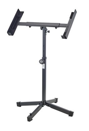

Gibt es eigntlich Ständer für Desktop Version wie den Virus oder nl4r...
Auch suche ich noch einen Ständer für die MPCX, die ich mir zulegen möchte... Kennt einer von euch da was....

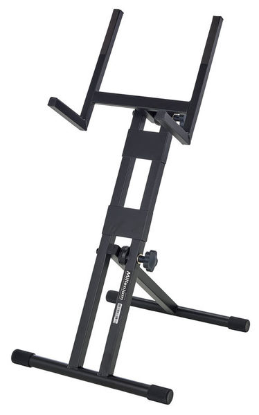

Sowas?
https://www.thomann.de/de/millenium_as2 ... l_106993_0
