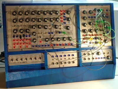

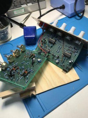

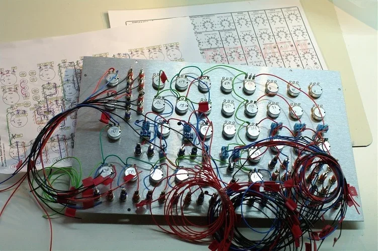

Mal 'n Update zum MFOS Ultimate + Expander:

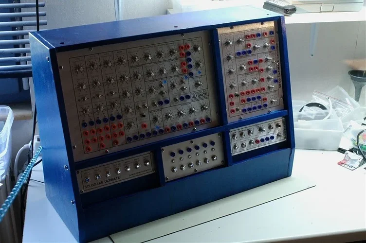

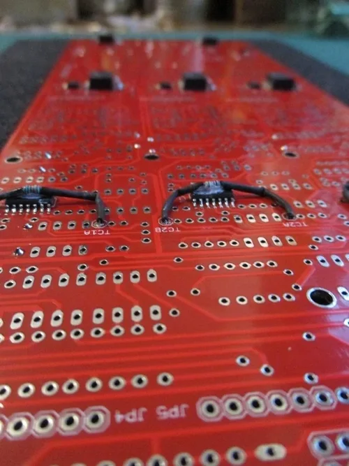

Die Platinen sind bis auf die Tempcos fertig bestückt, ebenso die Panels (bis auf die 4 LEDs). Das Frontpanel vom Ultimate ist inzwischen recht weit verkabelt, aber noch nicht fertig. Aktueller Stand:
Auf dem Bild meit den lose in die Frontplatte gelegten Panels ist das das große oben links. Wenn das dann fertig ist, kommen die anderen vier dran, wobei die drei kleinen Panels eher "was Schnelles für Zwischendurch" ;-) sind.

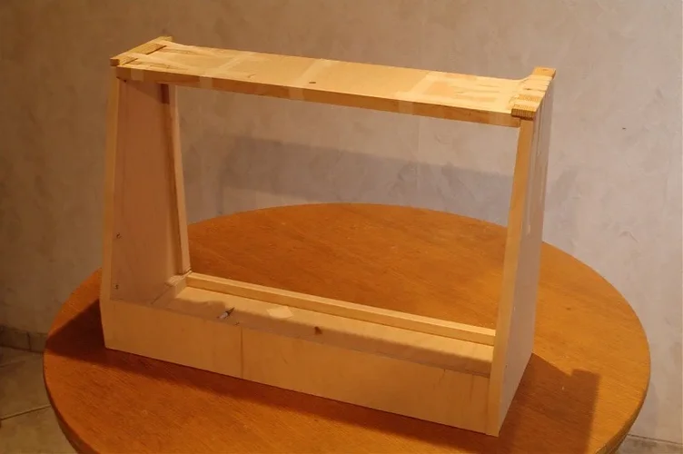

Das Gehäuse ist im Wesentlichen fertig. Konstruktion, Form und Größe sind ähnlich wie bei meinem TTSH:
Die Holzleisten und Klebebänder dienen der Fixierung der letzten (die Fotos sind beide von gestern abend) aufgeleimten Furnierstreifen: Das Gehäuse selbst ist aus Birken-Multiplex gebaut; auf die Sichtkanten kommt Birkenfurnier, damit man die Streifen des Sperrholzes nicht sieht. Hab ich beim TTSH genauso gemacht :D. Im Gegensatz zum "kiefernblonden" [1] TTSH wird der MFOS blau. Ich muss die beiden ja irgendwie auseinanderhalten können ;-) 8) :selfhammer: :mrgreen: :mrgreen: :mrgreen: .
[1] nicht auf meinem Mist gewachsen, sondern die offizielle Farbbezeichnung auf der Dose der von mir verwendeten "Aqua Clou Lack-Lasur"
Ach so - der Vocoder ist inzwischen fertig und steht im Musikzimmer :D.

LED-man schrieb:
Hey Bodo , warum so kompliziert?
Öhm, worauf genau beziehst Du Dich jetzt mit 'kompliziert'? Den "elektronischen" Teil des Ultimate bau ich "nach Anleitung", und das Case ist wie beim TTSH - nur, dass nicht ein vorgefertigtes Frontpanel reinkommt, sondern insgesamt 5 Panels auf eine Holzplatte montiert werden und die dann vorne reinkommt.
So eine Platine, wie Du sie zeigst, hab ich nicht. Ich hab "nur" die original-PCBs und Panels von MFOS, wie sie aktuell von Synthcube angeboten werden, plus ein kleines selbstgebasteltes Adapterpanel Klinke/Miniklinke/Bananenstecker.
LED-man schrieb:
Die ganze Verkabelung meine ich.
Die abgebildete Pcb kommt bald. Fast alles in SMD.
Ah, jetzt. Nun denn:
a) Hab ich mit SMD noch nicht sehr viel Erfahrung und löte die Miniteile eigentlich nur da, wo es nicht anders geht ;-).
b) Hab ich das Kit aus PCBs und Panels eh bei der Synthcube-Verlosung auf MW im Frühjahr gewonnen, und da gilt dann ja so oder so die Devise vom "geschenkten Gaul" :D.
Das passt also schon so für mich - TTSH und der Ultimate werden nett aussehen, wenn sie nebeneinander stehen. Klingen natürlich auch :lol: . Und die Verkabelung... die war bei meinem MFOS Soundlab Mini auch schon nicht ohne, aber auch sehr lehrreich ("Wahrlich, ich sage Dir - Du sollst keine noch so kleinen Kabel im Verdrahtungsplan übersehen, auf dass Du nicht durch unerwünschte bizarre Modulationen seitens des LFO geärgert werdest :opa: !") ;-).
Bin also hoffentlich hinreichend gewappnet ;-).
Gestern hatte ich endlich mal wieder Zeit zum Basteln und bin beim MFOS Ultimate gut vorangekommen. Die Frontplatte ist jetzt im Case montiert, und ungefähr 70 % der Verkabelung vom Expander sind fertig. Mit dem hab ich angefangen, weil ich so von links nach rechts arbeiten kann und das für mich als (nicht ganz ausschließlich[1], aber zumindest überwiegend) rechtshändig werkelnder Mensch praktischer und bequemer ist.
[1] Ich bin kein sehr ausgeprägter Rechtshänder[2] und kann auch mit links ein Loch bohren, ein Brett sägen oder einen Nagel in die Wand schlagen ;-).
[2] Sehr eigentümlich: Schreiben oder Sportarten mit Schläger (Tischtennis, Badminton oder sowas) mach ich rechtshändig und hab da eine viel bessere Kontrolle als mit links. Wenn es darum geht, z.B. einen Ball zu werfen, ist es genau umgekehrt. Da bin ich ausgeprägter Linkshänder. Mit rechts treff ich buchstäblich den Fußboden nicht :lol:. Klingt komisch, ist aber tatsächlich so :dunno:.
So sieht der Synth aus, von den noch nicht montierten Potiknöpfen mal abgesehen:

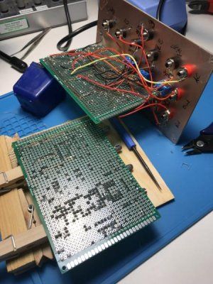

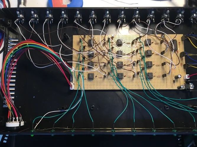

Ich baue derzeit meinen zweiten Serge Universal Slope Generator
Den ersten habe ich nach dem Schaltplan auf einer Lochrasterplatte mit Kupferdraht und lackiertem Kupferdraht aufgebaut.
Den zweiten mache ich genauso versuche aber die Leitungsführung so weit zu optimieren, dass ich möglichst wenig Kreuzungen habe und wenig Lackdraht brauche.
Dann werde ich mit einem noch zu findenden PCB-Entwurfsprogramm nach diesem Ergebnis eine Platine erstellen und ätzen.
Sieht richtig gut aus. Woher kommen den die Frontplatten?
Danke :D. Die Frontplatten sind die Originalteile von MFOS, die ich von Synthcube erhalten habe. Ausnahme: Das kleine Panel in der Mitte habe ich selbst aus eloxiertem Alu zugesägt und gebohrt, das ist "nur" ein passiver Adapter von Klinke-Miniklinke-Banane, davon 6 Stück - einfach, um externe Gerätschaften (Sequencer und sowas halt ;-)) ohne viel Bohei anschließen zu können. Im Prinzip sowas wie die Kiste hier.

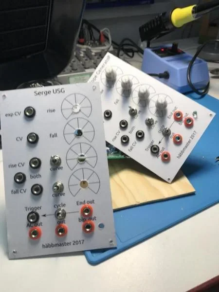

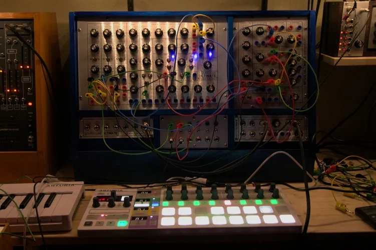

Seit vorhin isser fertig und steht im Musikzimmer.
Troubleshooting war minimal: Im Ultimate war einer der SSM2210 (SDM-Chip mit Adapterplatinchen eingesetzt) defekt, und zwar im VCO3. Zum Glück hatte ich einen in Reserve gekauft und konnte den ohne viel Aufwand tauschen. Und im Expander tats ein kleiner Toggle-Schalter nicht (der zur Auswahl, ob das Signal vom Signalmixer oder das vom Expander-VCA aufs Line Out geschickt werden soll). Auch keine große Sache. Ansonsten hat wirklich alles auf Anhieb funktioniert.
Das letzte Bild auf der Werkbank:

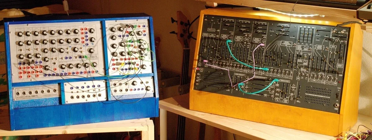

Und mal zusammen mit dem TTSH im Musikzimmer - so hat man einen Größenvergleich:

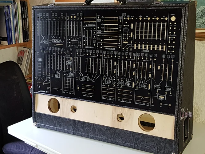

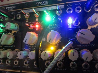

Noch wage ich mich nicht an solche Großprojekte, wie den TTSH oder Deckards Dream, aber ich bin nicht untätig:
Der Feedback TWO59 besteht aus zwei VCOs (wobei einer als Modulator dient) und dem Shaper-Modul. Mein bislang größtes Bauprojekt, jetzt abgeschlossen ...

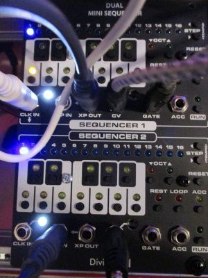

Aber zwischendrinn hatte ich Zeit für ein paar andere Module:

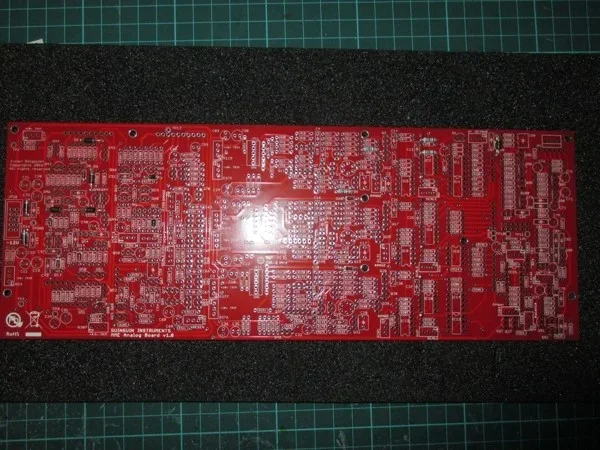

Und damit ist Zeit für die Madame (MME):
... noch ist viel Platz auf der Platine:
... also schnell zurück an den Lötkolben, bevor er kalt wird ;-) ;-) ;-)

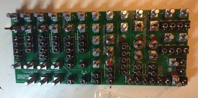

Hab grade meine ersten beiden Platinen geätzt. Ich bin noch am Experimentieren mit dem Trägermaterial für den Tonertransfer (Reichelt Katalog rulez!), aber klappt so weit schon ganz gut.
Yusynth Ringmodulator und Noise/S&H

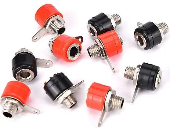

Danke. Aber das sind jetzt komplette Bananasockets?
Gibt es das auch irgendwo für 3,5mm Klinkenbuchse? Ich meine, ich hätte das mal irgendwo gesehen

Edit 20.10. abends: Ist fertig, inkl. Clockdivider-Addon, und ist eben im Musikzimmer eingeweiht worden. Standesgemäß mit dem TTSH, ist doch klar :D.

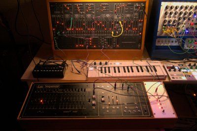

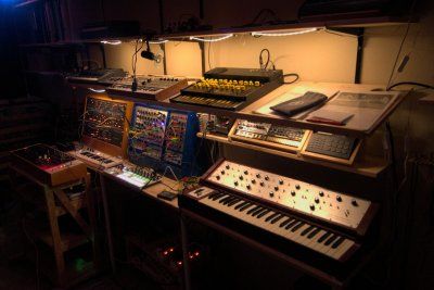

Hier mal ein aktueller Blick (vorhin bei der Jamsession mit einem Freund aufgenommen :D) in mein Musikzimmer. Ich stelle es mal hier in diesen Thread rein, weil jede Menge selbstgebautes Zeug zu sehen ist - bis auf den ganz oben links mehr zu erahnenden als zu sehenden MFOS-Vocoder das Komplettsortiment bzw. 4 DIY-Synths plus der 1601-Sequencer.
vlnr:
unteres Regal - TTSH mit ARP 1601 DIY Clone. Der Keystep dient hier nur als CV-Lieferant zum Transponieren des 1601 per CV Input.
auch unten - MFOS Ultimate + Expander (der blaue mit dem BSP davor)
oben - Jasper
unten ganz rechts - MFOS Soundlab Mini Synth Plus (das "Plus" heißt, dass der Synth über ein eigenes S&H-Modul verfügt)
TTSH und 1601 von vorn:
MFOS Ultimate:
