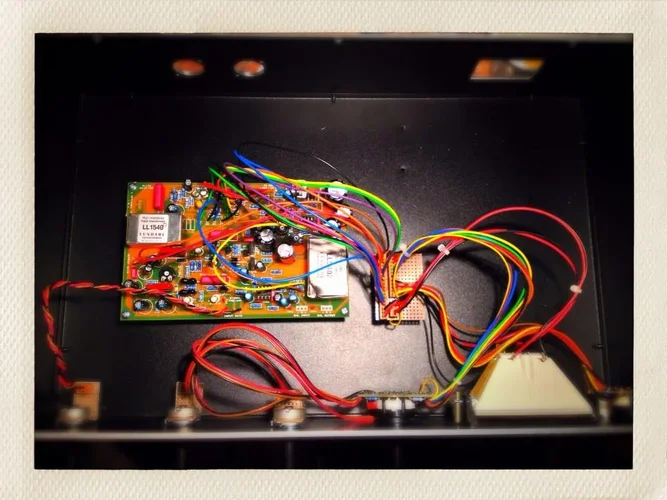

...Einer von Zweien - es fehlen leider ein paar Teilchen (zwei 1W-Widerstände, zwei Elkos und zwei Ringtrafos) - kommt hoffentlich alles morgen :mrgreen: :

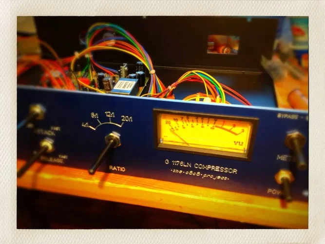

...nur damit Ihr Euch nicht zuuu sicher fühlt....

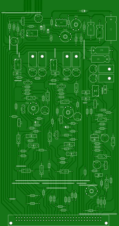

EMS VCS3 Clone: Die Platinen werden gerade entworfen, orientiere mich ein wenig an Derek Revell's Layouts. Wird aber vom X Board ein komplett neues Layout geben, da ich die neue Reverb-Tank-Schaltung mit dem LM741 benutzen werde.

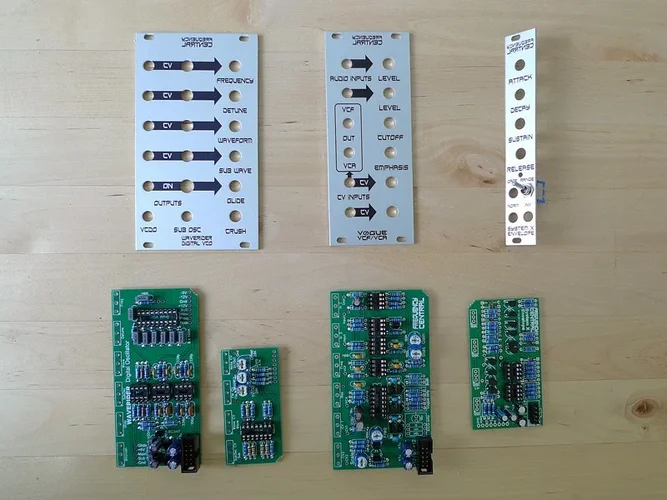

Frontplatten: Mach ich gerade für einen Kollegen von mir, der sich einen Modular-Synth baut und ein eigenes Größenformat entwickelt hat. :mrgreen:
-> Eine Single-Unit Frontplatte: 54 mm breit und 222 mm hoch.
In Schaeffer designt, als SVG exportiert, überflüssige Bezugspunkte rausschmeißen, von Feld-Eitorf Metallplatten zuschneiden lassen, Layout auf Klebefolie, bohren und fertig is. ;-)

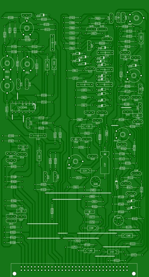

Ich habe das X-Board bereits mit dem 741 neu gezeichnet, auch das Y-Board hat anstelle des TAB101 einen CA3046 bekommen, zusätzlich habe ich andere Verbinder vorgesehen.
(einen Platinensatz von Derek habe ich auch, und sind bereits bestückt)
So sehen die neuen Layouts jetzt aus:

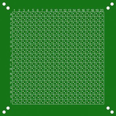

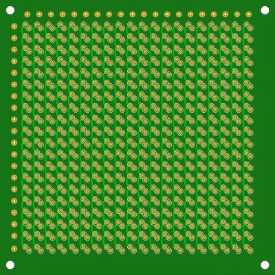

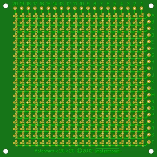

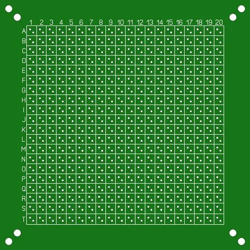

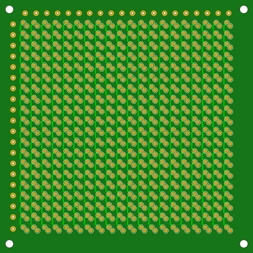

was nimmst du denn für die Patch-Matrix? Ghielmetti? Oder diese Breadboard-Billiglösung auf die bei Dereks Seite verwiesen wird..?

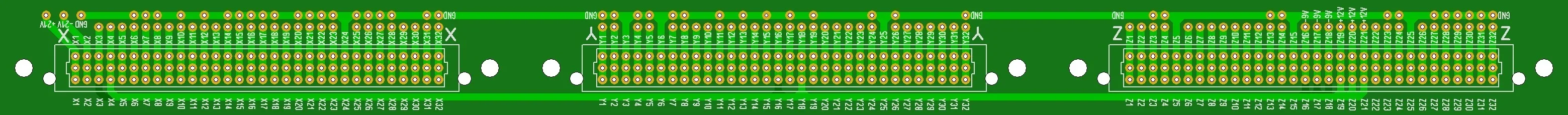

Auch dafür habe ich bereits ein Layout gezeichnet - die Platinen werde ich bald fertigen lassen.
Die Widerstände (2,7k SMD) werden gleich auf die Platine bestückt, sodass nur noch eine Kurzschlussbrücke notwendig ist.
Die Abmessungen des Patchfeldes entsprechen der 20x20 Ghielmetti-Matrix.
Als Front wird eine passend gebohrte Platine in 1mm Stärke verwendet (die kann auch durch eine Kunstoffplatte ersetzt werden), die Kontakte bestehen aus Pollin Buchsenleiste 1x2 (Nr. 451 552) und als Kontaktstifte werde ich die Teile-Nr. 451 544 verwenden.
Als Griffstück wird dann ein langer Platinenstreifen zwischen die Kontaktstifte gelötet (wodurch dann auch der Kurzschlusskontakt hergestellt ist) und mit Schrumpfschlauch eingeschrumpt.
Zusätzlich habe ich eine Trägerplatine entworfen, die sowohl die Platinenverbinder alsauch die von mir neu ausgesuchten Verbinder aufnehmen kann - das erleichtert die Verdrahtung.
Eventuell werde ich noch die Möglichkeit ergänzen, die Kontaktabschnitte einzeln zu verwenden (mit zusätzlichen Lötaugen, um nach der Auftrennung die Masse und die Versorgungsspannungen wieder verbinden zu können).

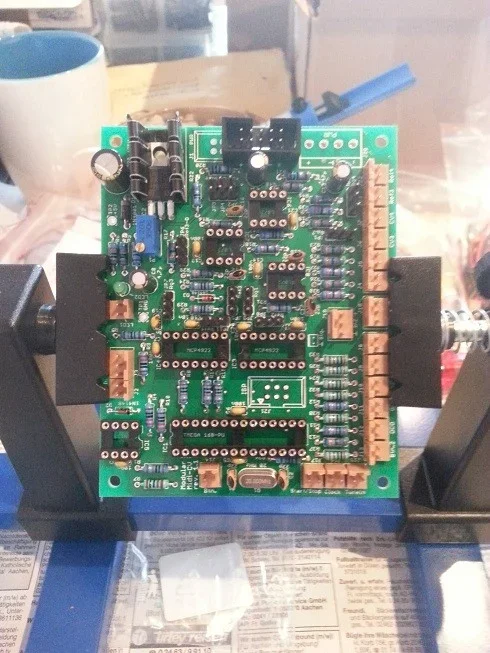

Hab mich gestern Abend an die Midi2CV Platinen gemacht und heute die 1. von zwei fertig gestellt... Justiert ist noch nichts, mach ich, wenn die Frontplatten fertig sind, wo ich die Woche hoffentich noch dran komme, sofern mich meine Motivation nicht verlässt bei der Nachtschicht... :roll:
Die 2. hab ich eben auch noch angefangen aber nach den IC-Sockeln und den 1K und 10Ohm Widerständen hab ich kapituliert... Konzentration im Eimer...
Generell hab ich die Woche endlich auch ma die MFOS-Sachen grösstenteils gelötet... 2x WSG, 1x 10Step Sequenzer und den 16Step Sequencer VariClock... Aber auch nur die rohen Platinen... Schalter, Buchsen, Poties und die Verdrahtung fehlt noch... mach ich alles, wenn ich die Frontplatten fertig hab... Leider hat der Download von meinem Handy eben gestreikt, da hatte ich keinen Bock mehr noch einmal alles neu herunter zu laden... :? Bilder kommen evtl. später noch...
Aber mal nen grosses Kompliment an Nordcore... Echt nen super Projekt... Die Platinen liessen sich super löten und die Doku lässt eigentlich auch keine Fragen offen... Steht den MFOS-Sachen wirklich in nichts nach... ;-) :supi:
