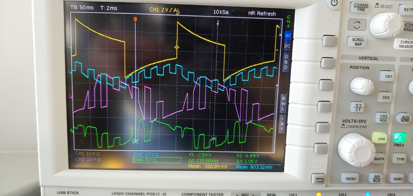

Heute habe ich weiter mit meinem LFO experimentiert und noch die Wavefolder Funktion eingefügt. Die blaue Linie ist Triangle Ausgang mit dem Wavefolder. Lila ist Trapez Ausgang mit dem Wavefolder und die grüne Linie ist ein Komplexer Ausgang mit dem Wavefolder, wobei bei dem Kanal Nr.4 die grüne Linie habe ich noch ein Poti mit welchem diese Form kann total anders aussehen. 1 Poti ändert normale Formen auf die Wavefolder Formen, 1 LFO regelt die Frequenz von 1 Herz bis 250 Herz, 1 Poti ändert 1/2 Sine Form in die komplexere Form. Jetzt bin ich beim überlegen das ganze als 4TE Modul zu bauen. Ich muss zuerst alles in PCB Designer übertragen.

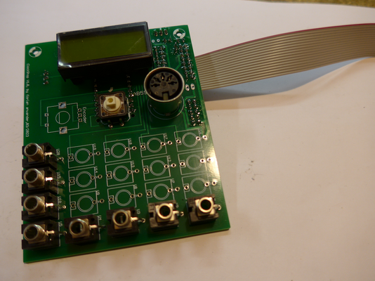

Platinen sind bestellt...

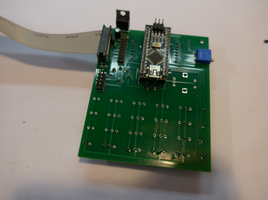

Die Prototypenplatine ist da.
Das ist jetzt nur als Software-Entwickliungsboard gedacht, da ohne jegliche Bufferstufen oder Schutzwiderstände.

Gna gna gna. Da der Anfang der Schaltung von Emilie Gillets MIDIPal stammt, ist das +5V Netz (Library Sparkfun, Device VCC) ein anderes als das +5V aus der Eagle-Supply-Library - ist aber im Schaltplan optisch leicht verwechselbar. Jetzt gibts keine Verbindung zwischen Eurorack-5V (die ich selbst gemalt hatte) und Schaltungs-5V (die von Emilie kamen). Aus Sicht des Platinen-Checks war halt alles ok... Naja, löt ich halt eine Drahtbrücke drauf. Dafür sind Prototypen da.

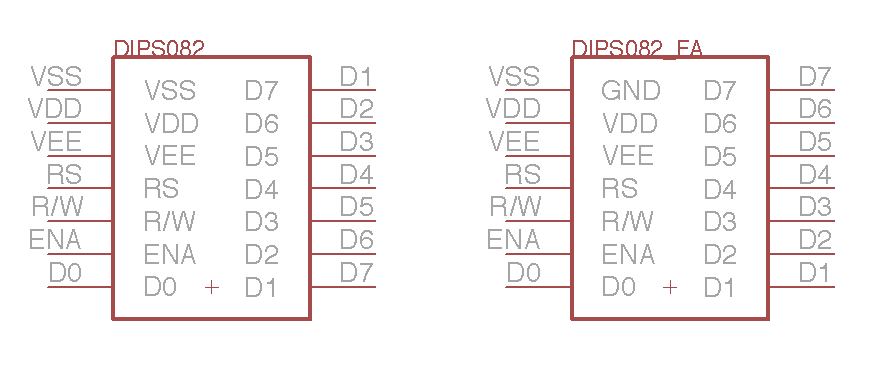

Ich könnte kotzen.... Das Display funktioniert nicht. Testprogramm geschrieben. Pins ausgemessen. Hin und her verglichen. Nochmal einen Testaufbau auf Developmentboard gesteckt. Hab schon gedacht, dass ich das simpelste Zeug nicht hinkrieg. Dann hab ich nochmal im Layout-Symbol der Bauteillibrary die Pins mit Funktionbezeichnungen versehen, und dann kuck ich durch Zufall noch mal in den Schaltplan, in dem die Funktionsbezeichnungn an den Pins auch nochmal ausgegeben werden: hat doch glatt der Mensch, der die Library gebaut hat, die Pins im Schaltplansymbol spiegelverkehrt herum beschriftet:
Links das Original, rechts meine korrigierte Version.

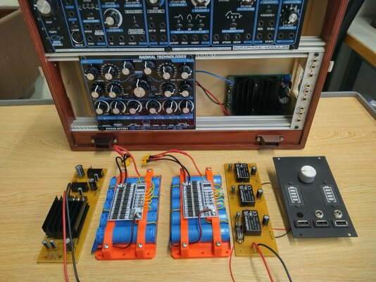

Da das Ding mit Akkus laufen soll, habe ich zwei Sätze mit 5 Zellen gebaut. Selbst konstruierte und gedruckte Halter dafür mit Balancern vom Aliexpress. Dazu habe ich 2 Platinen geätzt, wo die DC/DC Wandler für die Verbraucher drauf sind (das sind aber gute von Farnell...). Eine Frontplatte mit 5V-USB Ausgängen (fürs Keystep oder Boutiques) sowie 9V Ausgängen für Bodentreter ohne Batteriefach. Der Drehschalter ist dafür da, zwischen den Batteriesätzen und einer externen Versorgung umzuschalten.
Jetzt muss ich das Zeugs nur noch in die Kiste verpflanzen und verdrahten...
3D Drucker sind schon eine feine Erfindung.
Welche Marke/Gerät nutzt du zum Drucken?
Hast schon getestet, wie lange dein Setup mit dem neuen Akkupack läuft?

Ich drucke mit einem Prusa i3 mk3s+, aber so ein Drucker bringt auch nur was, wenn man auch mit einem 3D CAD umgehen kann. Gerade am Arbeitsplatz ist so ein Gerät eine coole Sache, ich möchte ihn nicht mehr missen, da ich fast täglich irgendwelche Gehäuse, Mechaniken und Halterungen baue.
Laufzeit getestet habe ich noch nicht, die Modulbestückung ist auch noch nicht definitiv. 2x 4000mAh sollten aber schon eine Weile reichen.

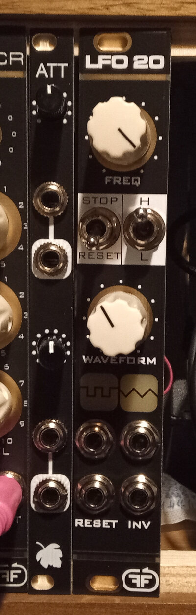

Achja, apropos Through Hole, gerade fertig, der LFO 20 von Feedback Modules, mein mittlerweile 6. Bausatz von Feedback Modules. Find die echt gut, die Bauanleitungen sind super aufgebaut, man kann fast nix falsch machen und die Bauteile sind sogar nach Reihenfolge in den Tütchen sortiert, das machts echt einfach. Einziger Kritikpunkt überhaupt ist jede Menge Plastiktütchenmüll.
