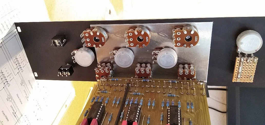

Diese kleinen Stäbchen zum einlöten hab ich ja jahrzehnte nicht mehr gesehen!!!! Wo hast Du die her???? Gibts da noch diese kleinen Kupplungen zu, so ais nem stück blech gebogen???
Lötnägel und -ösen gibts nach wie vor zu kaufen, Beispiel-Link zu Reichelt:
Das ist mal echt Oldschool. Naja.... Formant ;-) Hab ich gehasst wie die Pest in meinem ersten selbstgebauten Mixer, sind dauernd losgerappelt oder oxidiert und ich hab die dann irgendwann einfach festgelötet.....
Hier sitzen die Stecker auf den Lötnägeln bombenfest .
Die bekomme ich teilw. nur mit Hilfe einer Zange ab . Und der Schrupfschlauch schütz vor Oxidation .
Und ja , heutzutage gibt es bessere + einfachere Kontaktstecker , aber es sollte halt alles so nah wie möglich am damaligen (ca. 1980 ) Orginal bleiben.
Naja, wenn man vintage Style rebuild macht.... dann müsste allerdings der Schrumofschlauch weg. Vor Oxidation schützt der auch nicht, denn der ist weder unten noch oben dicht gegen Luftfeuchtigkeit, verutlich genau das gegenteil (kondensiert da aus und kann nicht mehr richtig abtrocknen). Und wenn du das so ins Auto wirfst (und ich hatte damals einen Fiat 126...) dann rappelt das garantiert los, ich hätte als NASA-Tester für Vibrationssicherheit arbeiten können.
Aber schöne, saubere Arbeit machst du da - sieht gut aus! Ich poste ja nie Bilder von meinen PCBs.

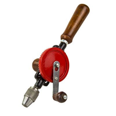

Ooooh ja :roll:. Das war damals(TM) ein Gemurkse und Gewürge mit der "normalen" Bohrmaschine. Von Hand mit dem Kurbelteil* bohren war auch doof. Aber wir hatten ja nix... :cool:
Ich hab dann irgendwann von meinem Großonkel eine Proxxon-Modellbaubohrmaschine vermacht bekommen, die ich bis heute benutze. Das Ding ist, wie man so schön sagt, sein Gewicht in Gold wert :D.
* Sowas hier:
914894-Handbohrer-Handbohrmaschine-Bohrer-Bohrmaschine-mit-Kurbel-Bohrkurbel-6-mm.jpg
Quelle für das Bild: https://cdn02.plentymarkets.com/jsw...r-Bohrmaschine-mit-Kurbel-Bohrkurbel-6-mm.jpg
Ohhhh ja! Ich war der weltgrößte Fan von Lötnägeln, und jetzt bin ich der weltgrößte Gegner! Meine Fre$$e, was kam mir da entgegen, als ich meinen Formant VCO aus dem Jahr 2002 ausbaute, um ein defektes Poti auszutauschen. Die Lötnägel verrostet, die Gegenstücke aus Sympathie gleich mit, alles herrlich verbacken, dennoch immer noch funktional. Außerdem habe ich festgestellt, dass die Tesa-Krepp Fähnchen mit Kennzeichen um einige Zuführungskabel sich teilweise verflüssigt hatten, wusste gar nicht, dass das überhaupt geht :sad: Auch etwas, von dem dringend abzuraten ist, so denn außer mir überhaupt jemand auf diese Schnappsidee gekommen ist!
* Sowas hier:
Das Teil ist die nach-dem-Sonnensturm-Gewinner-Technologie ! Nur dass nach dem grossen Sonnensturm glaub ich Strom generell und elektronische Bauelemente im Besonderen schwierig sein werden, ist ja so ne Art Elektropandemie dann......
Naja, vielleicht lässt sich so n Formant ja auf EMP-resistente Röhren umbasteln.
Tesa Krepp war Standard für sowas. Auch schön ist, wenn das Isolationsmaterial der Kabel dann unter Tesa-Klebeschichteinfluss so spröde geworden ist, dass das abbröckelt und dann auf dem Klebeschleim haften bleibt wenn man versucht das Papier mit dem verblichenen Filzstift abzuziehen. Erst dann sieht man*in dass alle Kabel innen komplett oxidiert sind. In den 80igern war doch nicht alles besser. Ausser der Musik natürlich.

Lötnägel waren schon immer mein Schrecken.
Entweder das Loch war zu groß, dann ist er beim Bestücken immer rausgefallen, oder es war zu klein, dann hat sich beim Reindrücken die Leiterbahn abgesprengt.
Die Steckdinger waren entweder so eng, dass ich sie weder rauf noch runter gebracht habe ohne irgendwas zu zerstören, oder nach dem zweiten Mal stecken so locker, dass sie ständig abgefallen sind.
Hatte vor über 10 Jahren ein Platinen-Bohrer Sortiment mit 50 verschiedenen gebrauchten Bohrern in der Bucht gekauft .
Und darin enthalten waren u.a. auch 2 Stück 1,32mm .
Die sind für die 1,3mm Lötnägel perfekt geeignet. Der Lötnagel flutscht nur so durchs Bohrloch und fällt auch nach drehen der LP
nicht raus .
