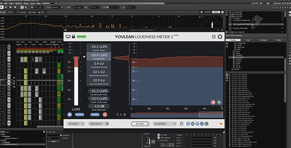

Wollte jetzt eventuell auch mal Yabridge probieren. Wie stabil und stressfrei läuft das? Eigentlich bin ich ohne recht zufrieden und vermisse eigentlich nichts. Vermutlich würde ich Youlean und Valhalla nutzen und eventuell Bassroom kaufen, aber eigentlich würd ich's gerne einfach halten.
  • #235
Valhalla funktioniert einfach.
Frustrierendes Gefrickel hatte ich zuletzt mit dem Native Instruments Installer, glaube ich - inzwischen gehts, und Raum und Massive sind schon gut, aber das war nicht der Punkt, der mich von der Musik abgehalten hat...
  • #236
So, ich hab jetzt mal Wine 9.5 installiert (und auf 9.4 downgegraded) und Yabridge. Ging super easy und wenn man weiß wie, dann geht das in 10 Minuten. Geilomat!
